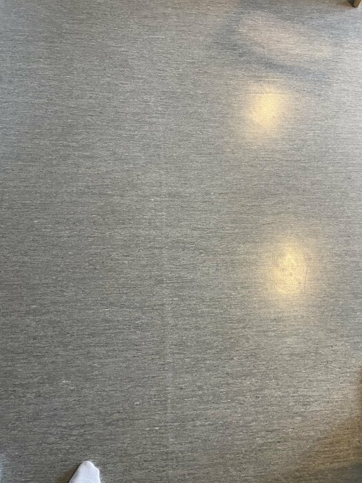

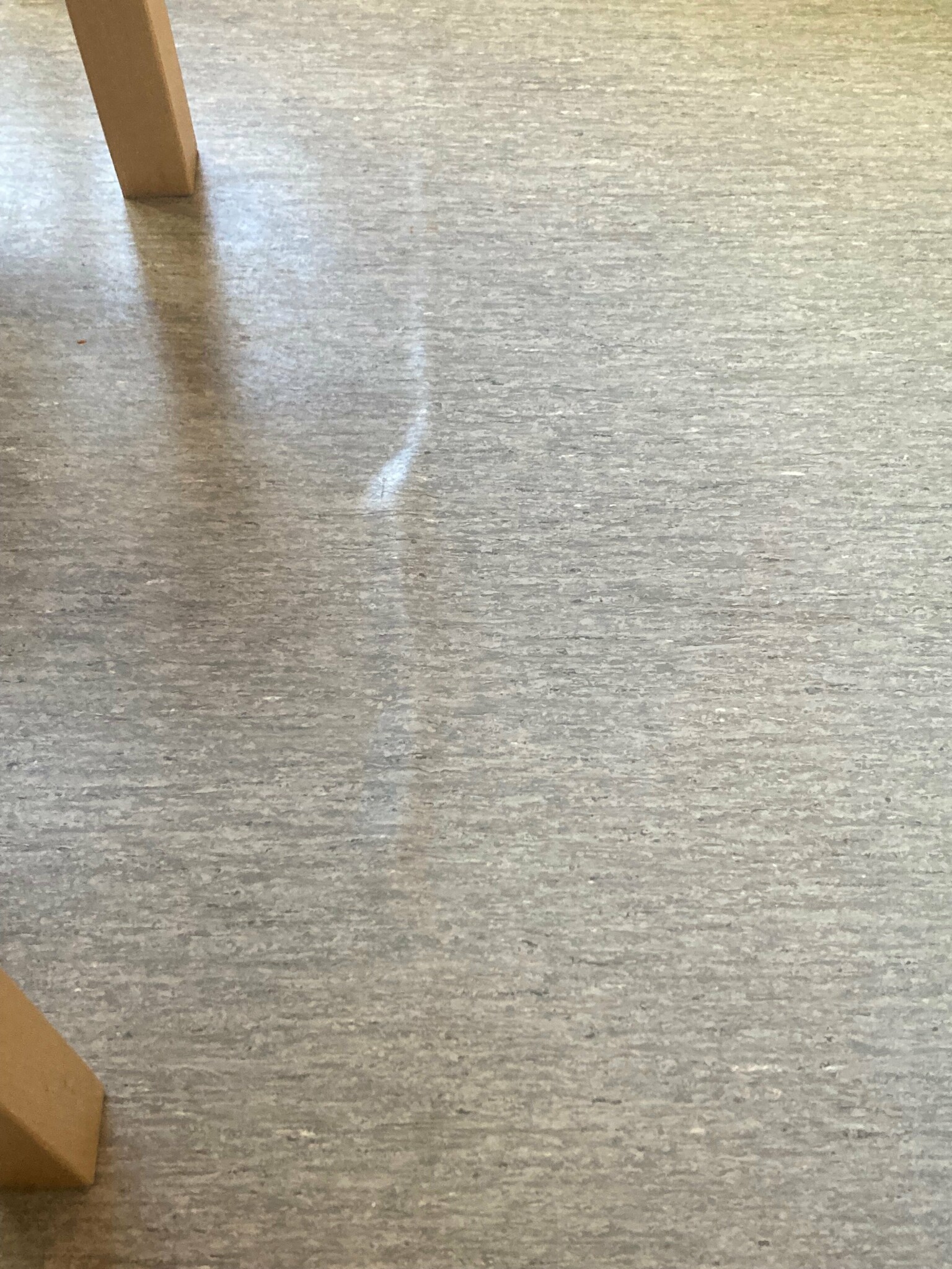

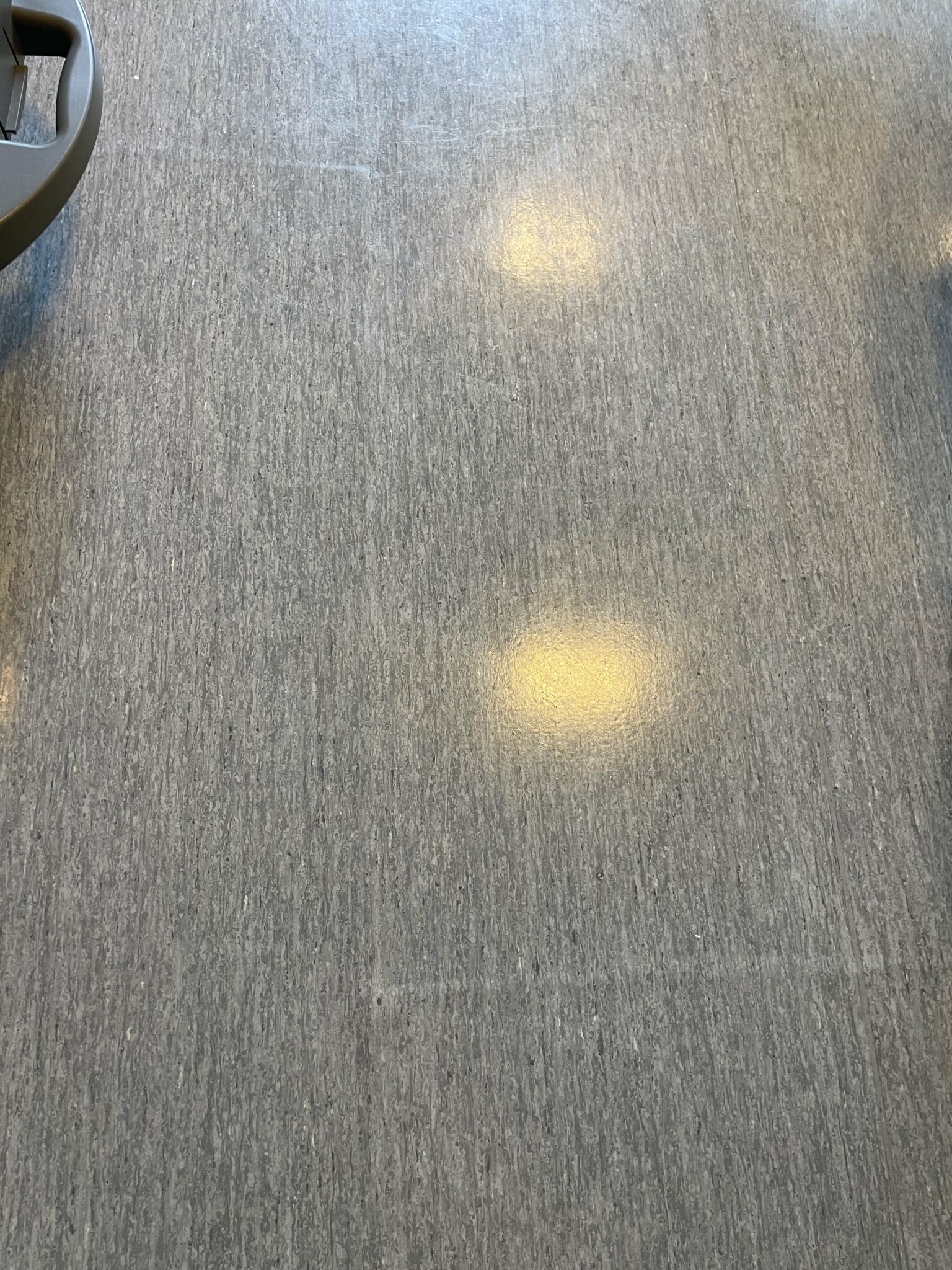

I Irsi skrev:
Snälla berätta för mig varför det är en sådana bubblor på linoleummatta? Golvet är inte nytt men ser ut ganska fräsch och det kan inte vara vattenskada. [bild][bild][bild]
Har de kanske lagt den på ett trägolv som rör sig?
Ser ut som det ligger ett 10mm spångolv under, mycket vanligt att man gjorde så under en tid.

Det är sprickor/rörelser i undergolvet som orsakar sånt
