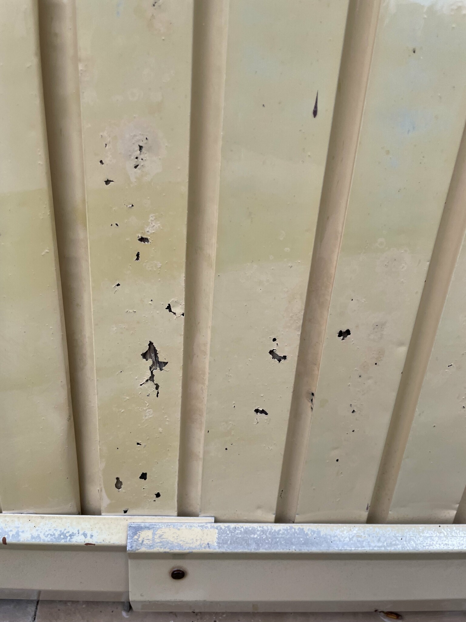

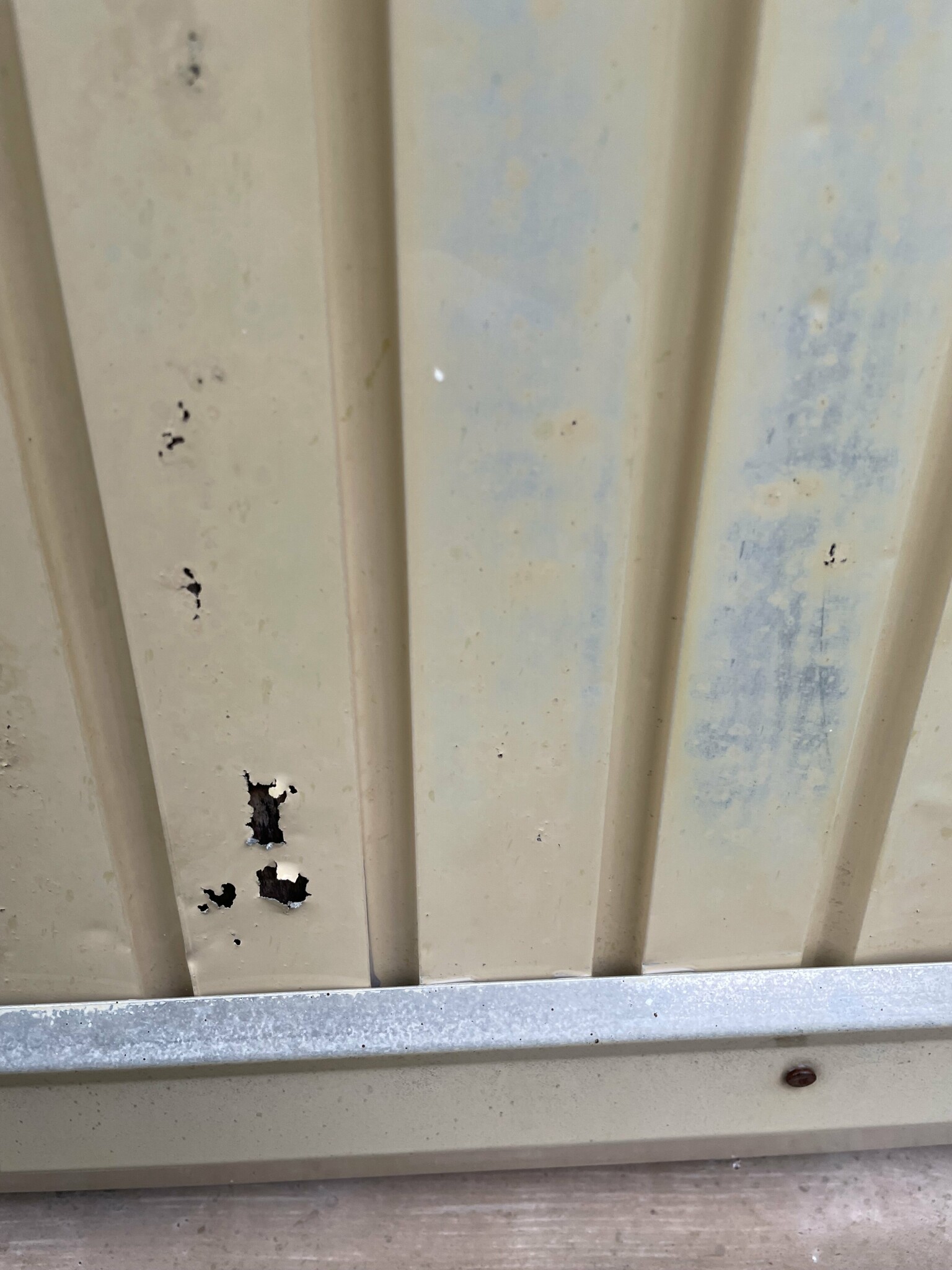

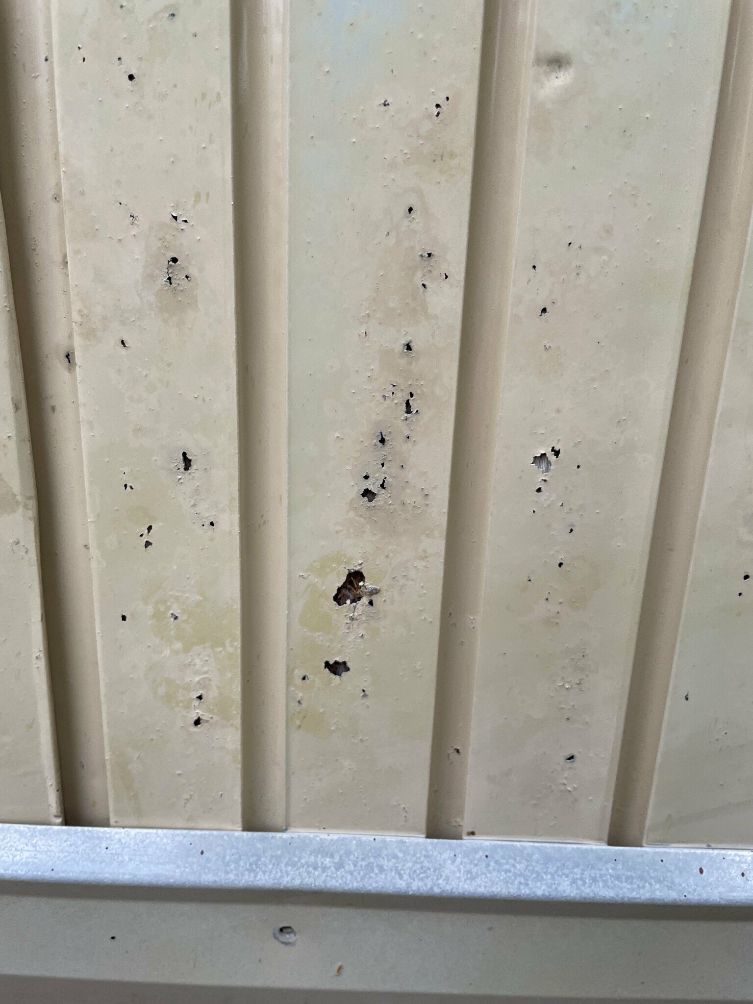

Hej! Bor i ett Mockfjärds Elementhus från -67. Vår aluminiumfasad har lokalt små skador i nedkanten (främst i söderläge 2-3 dm från grundmuren). Någon som känner igen problemet och har en ide hur man kan laga och lappa?

Nu är jag ingen expert på aluminiumfasader, men bilderna visar ju korrosionhål i metallen, och vad det än är bakom så ser det "sådär" ut...
Går det att plocka ner delar av fasaden, så man kan se hur det ser ut bakom?

Har också noterat att det är korrosionshål. Innan vi börjar plocka med fasaden eller kollar med firma tänkte jag höra här i forumet om någon har erfarenhet av liknande problem med elementhusens lite speciella aluminiumfasader.

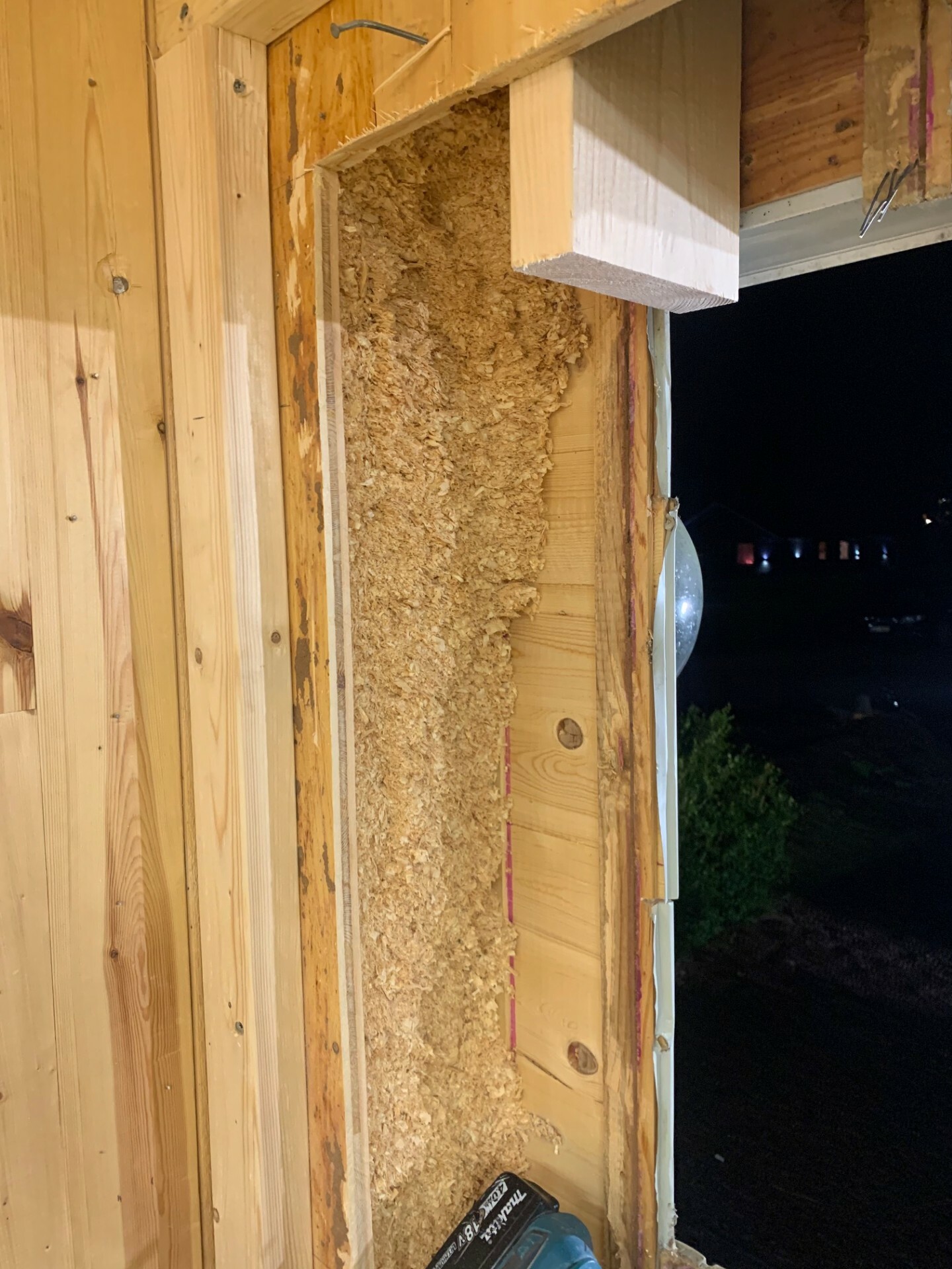

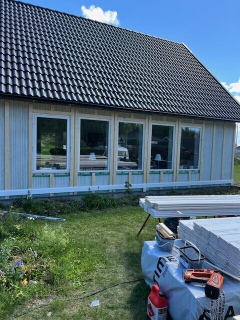

Ja mockfjärds elementhus är väldigt speciellt. Aluminiumplåten sitter ju direkt på "stommen". Så det är inte bra om det är hål i plåten.Och är väldigt svårt att laga utan att det ska se konstigt ut. Jag fick själv sätta på ny panel utanpå. Dock så hade jag ej några skador på min fasad utan det var för att jag tog upp nya fönsterhål och sätta igen gamla.

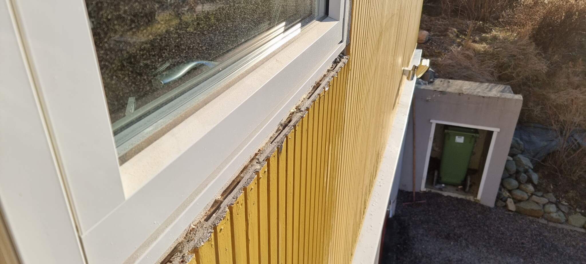

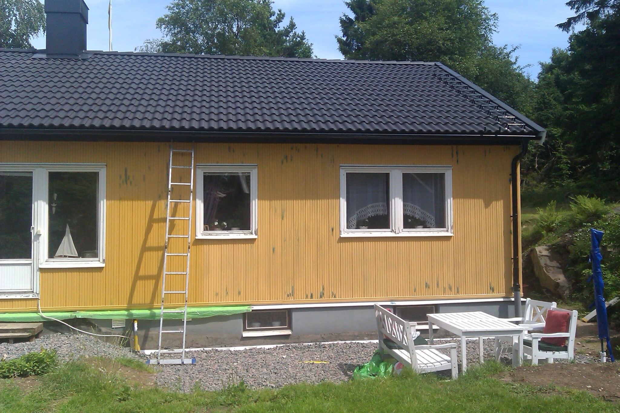

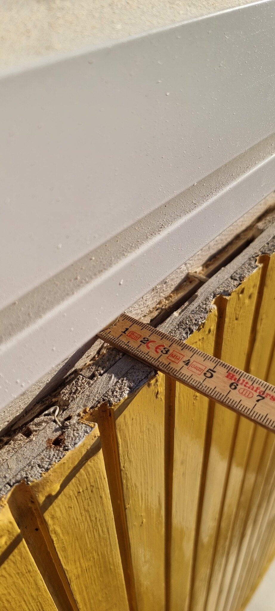

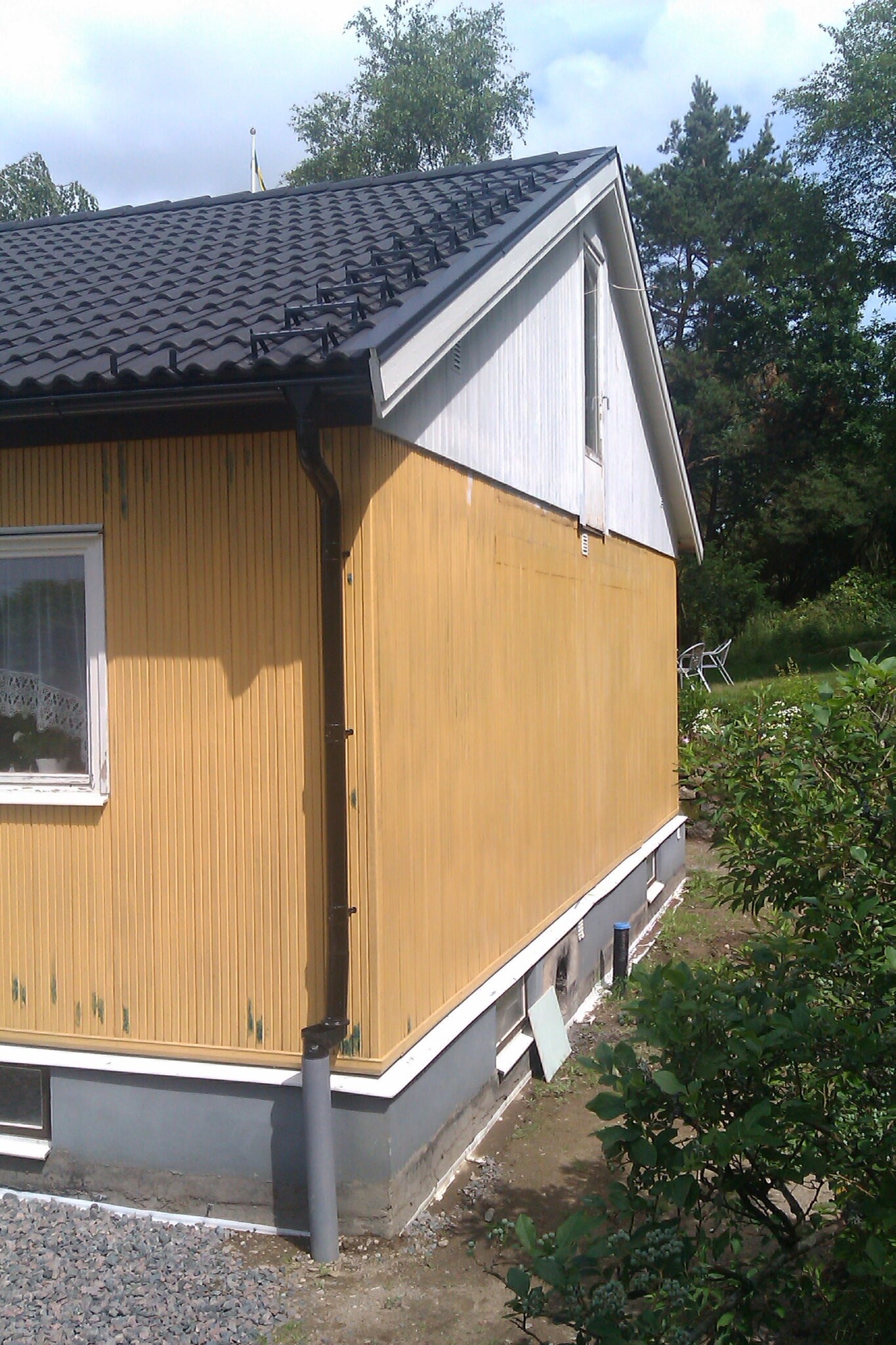

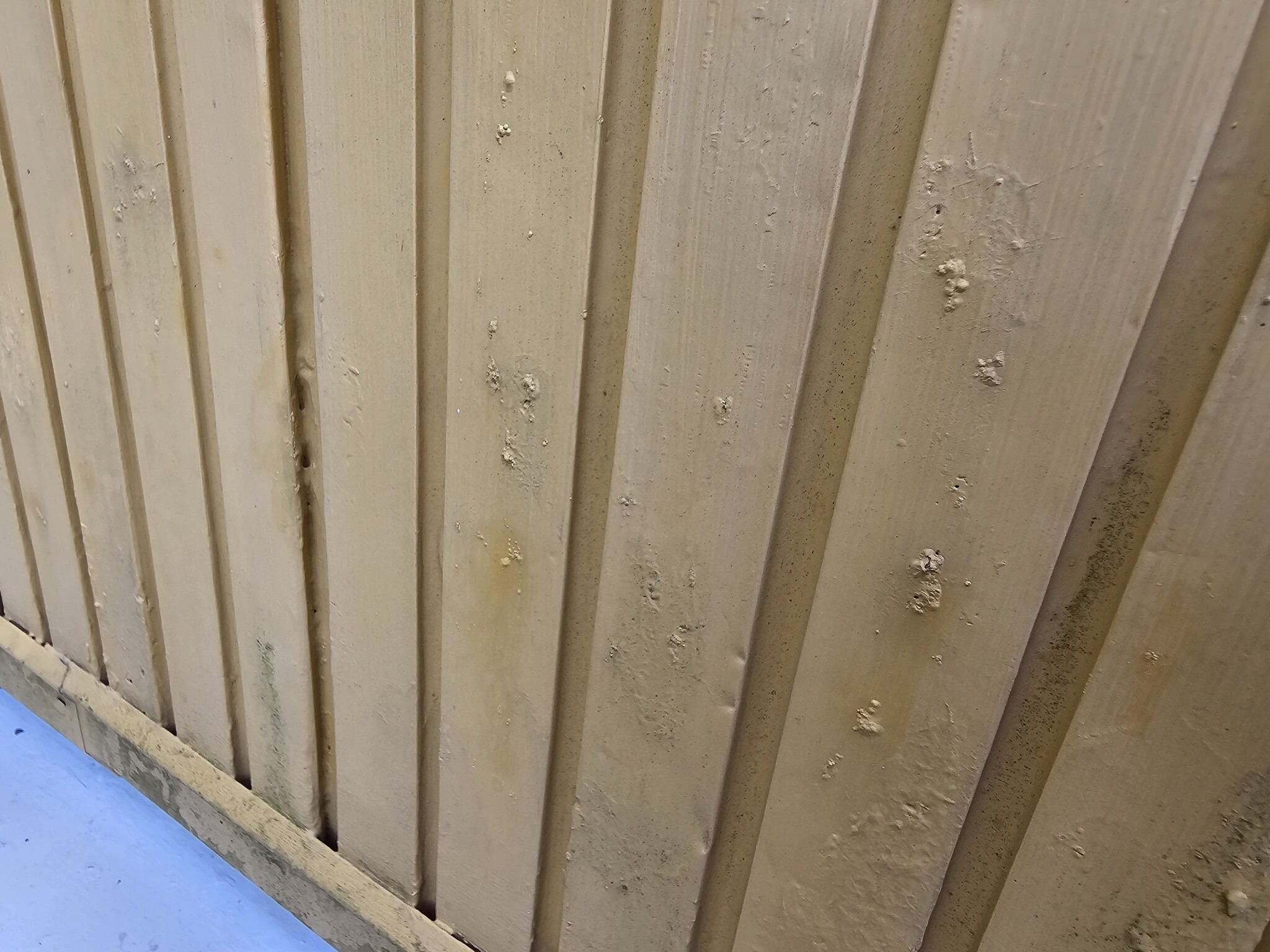

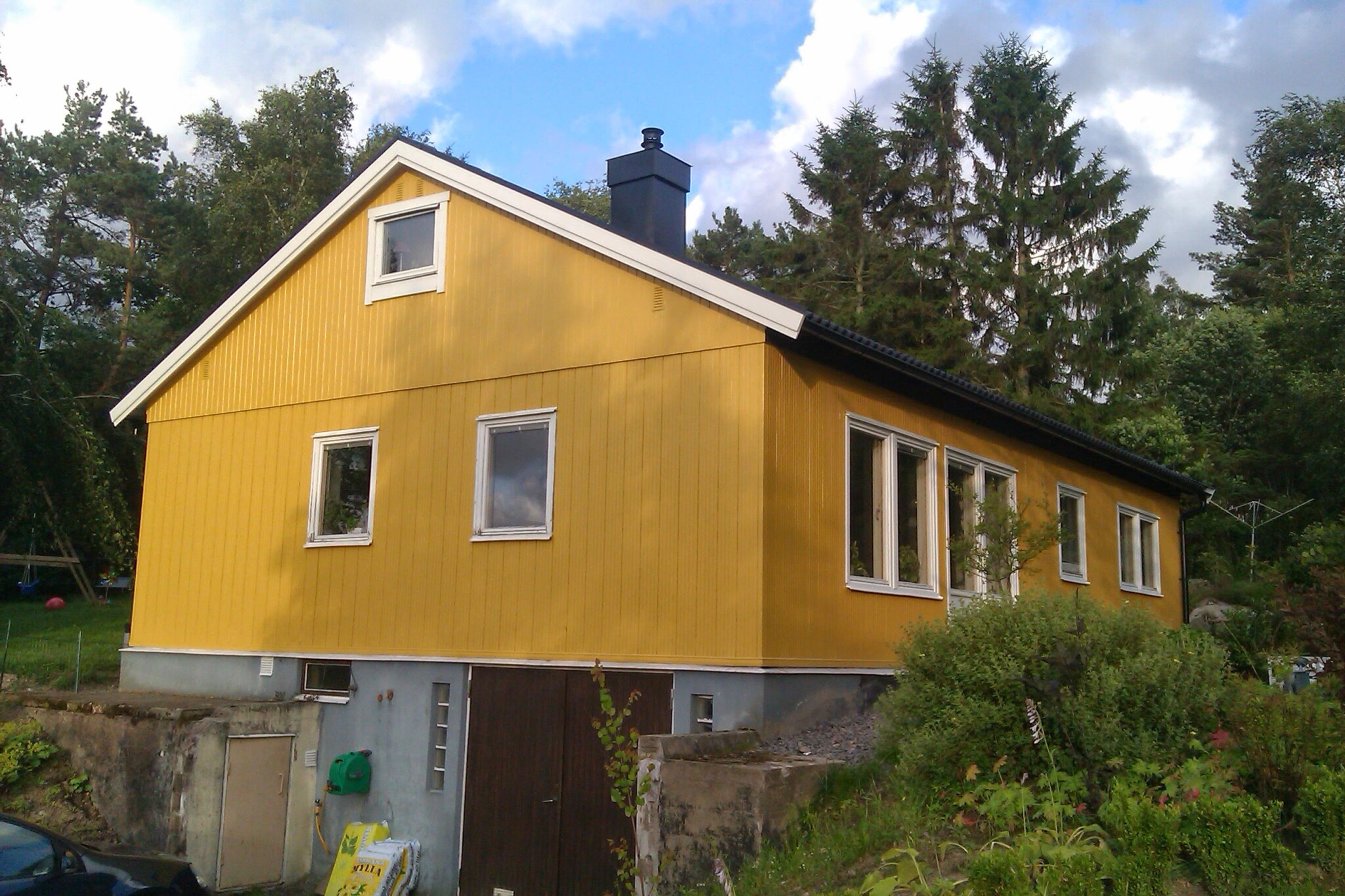

Sen in i tråden och kanske du redan lappat fasaden eller bytt den. För ev. andra intresserade så har jag också ett Elementhus från -67. Jag lagade korrosionshålen med plastic padding för aluminiumkaross (bil) och målade sedan om huset. Det var 2012 och färgen har suttit bra men bleknat med tiden. Inga nya hål men man ser att det blir små bubblor här och där under färgen från korrosion i aluminiumet. En nackdel är att lagningarna med grön plastic padding syns igenom våg gula husfärg i direkt solljus.
Vår aluminiumfasad sitter inte på en stomme utan är yttersta lagret i de element som fasaden är uppbyggd av. Direkt under aluminiumet sitter en träfasad/träpanel med samma profil som plåten.
Bifogar några bilder från när vi målade om 2012 samt fönsterbyte 2022 där man ser panelen i genomskärning. Sista bilden visar fasaden nu 2025 där man ser bubblorna.
[bild][bild][bild][bild][bild]
