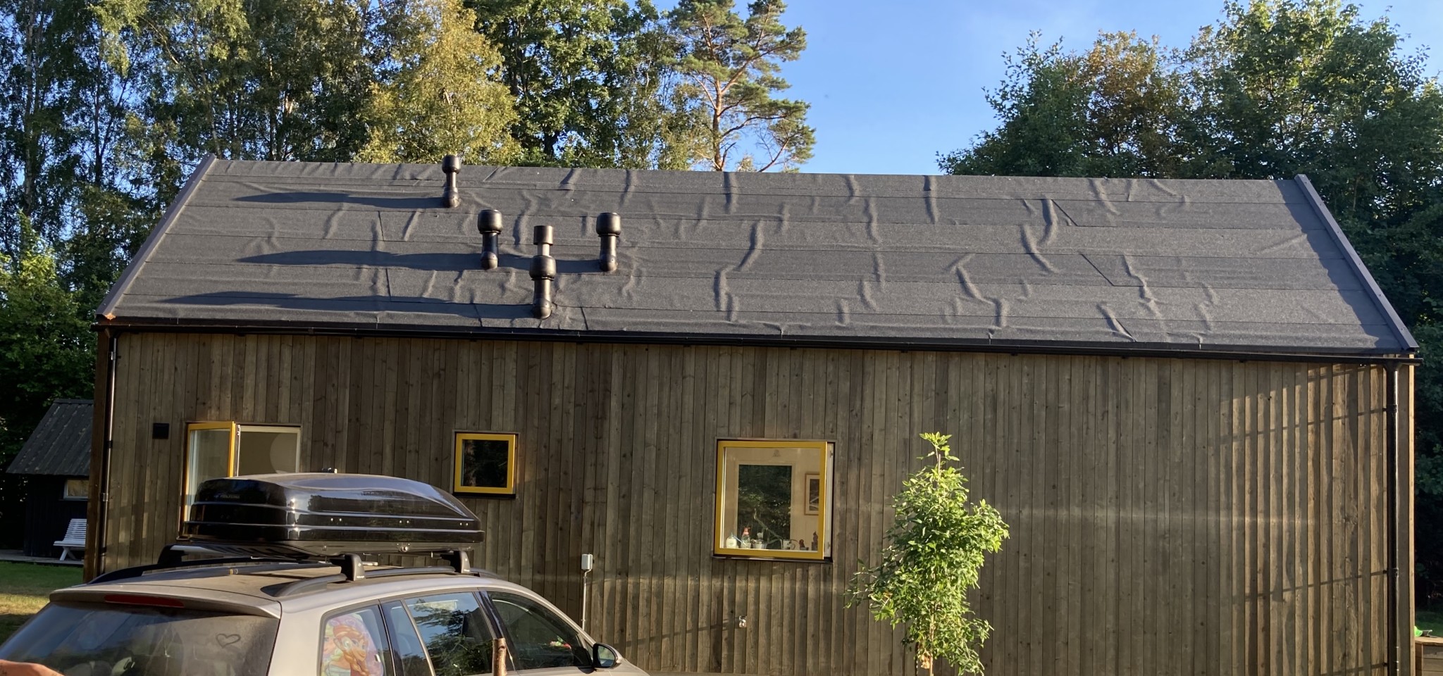

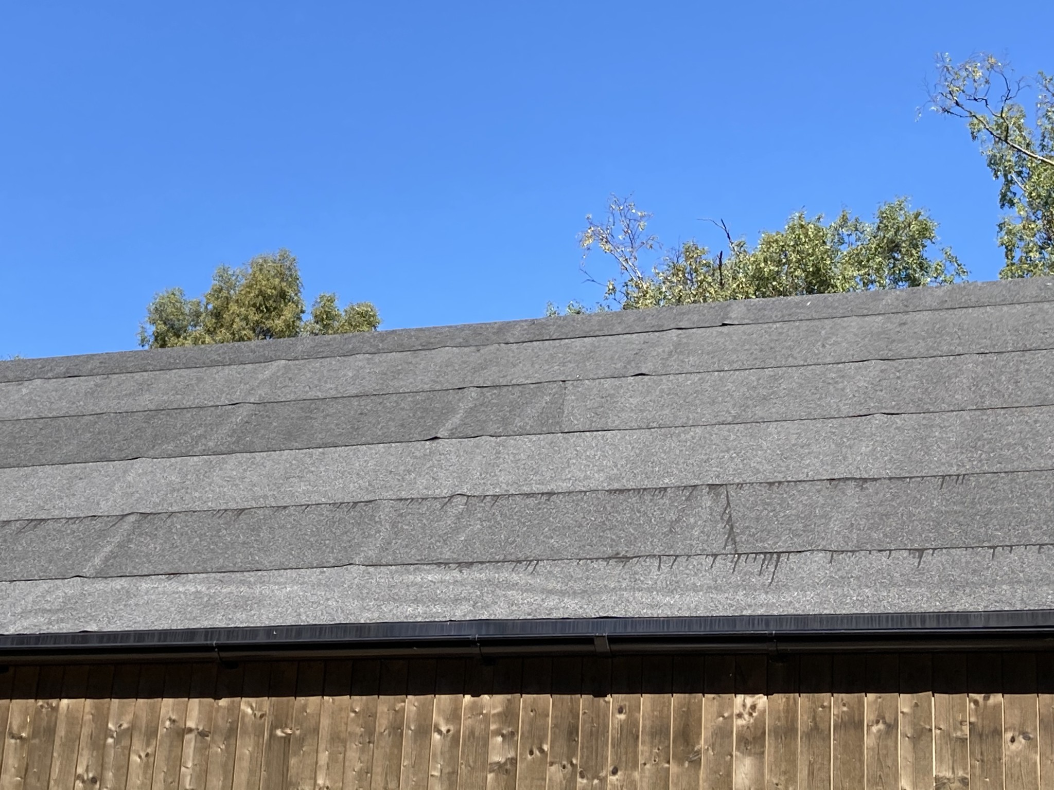

Vi har med entreprenör färdigställt ett 50kvm hus tidigare i våras. Takpappet var lite bubbligt vid tillfället men har nu över sommaren blivit värre. Vad säger ni? Är arbetet korrekt utfört? Finns det risk för att det läcker in vatten eller andra skador? Hur bör man gå vidare helt enkelt? Allt gott! / Martin

Jösses... Det där är inte lagt av takläggare helt enkelt, det där ska du reklamera då det är helt uppenbart öppet rakt in under takpappen. Att det blir lite bubblor kan vara svårt att undvika då papp som det mesta annat expandera av värme men det får aldrig släppa pga det.
Någon akut läckagerisk ser jag inte. Där har du taklutningen att tacka.
Joak och 2 till
Klantigt gjort, det går att få det tätt efteråt, men aldrig snyggt.
Troligen har de haft takpappen kall innan läggningen och inte sträckt ut den ordentligt. Ojämnheterna som blir då förvärras då takpappen expanderar i värmen.
Stahlbergfaro
Så där kan du inte ha det!
Ytpappen har ju glipor där fukt kan blåsa in ?
Vilken typ av papp är det och vad för underlagspapp har du?

Tack för input! Det var det jag var rädd för, hoppades det skulle släta ut sig med tiden men blir ju bara värre. ska fråga byggaren..
Tack! Ja det såg ju inte inte helt bra ut ens från början. Det förklarar endel!

Vi har eventuella tankar om att lägga plåt istället. Hade inte ekonomin vid tillfället men har det nu. Vet ni om man kan lägga direkt ovanpå detta? Typ täta vid öppningarna men låta det vara fult som det är och sen lägga snyggt plåttak över helt enkelt.?

dåligt utfört arbete helklart! ibland kan det dock vara underlagspappen som är orsaken till att det blir sådär efter ett tag.
