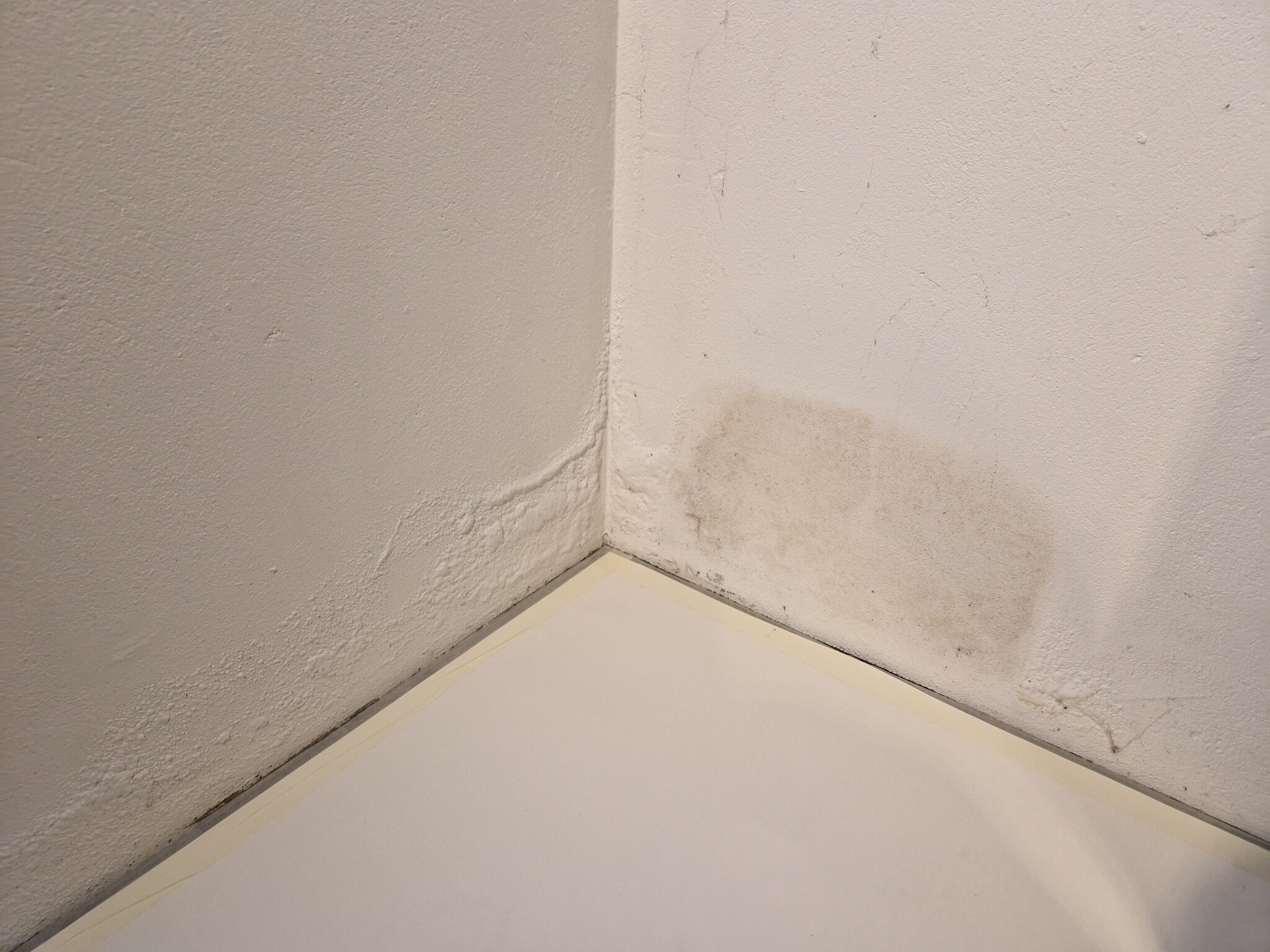

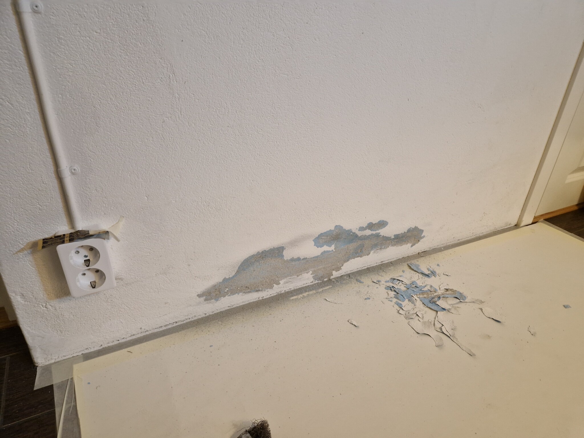

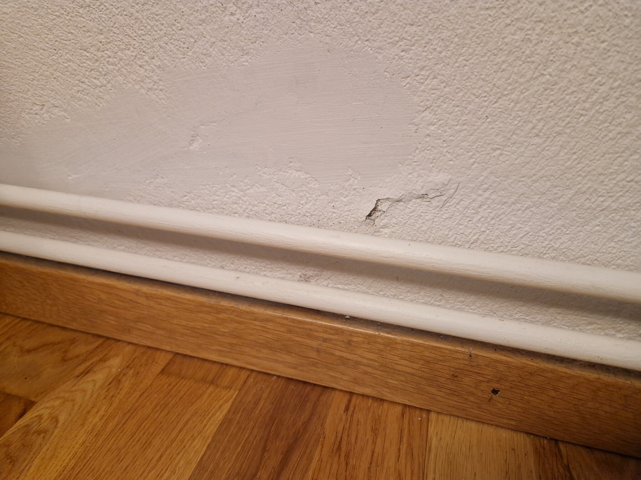

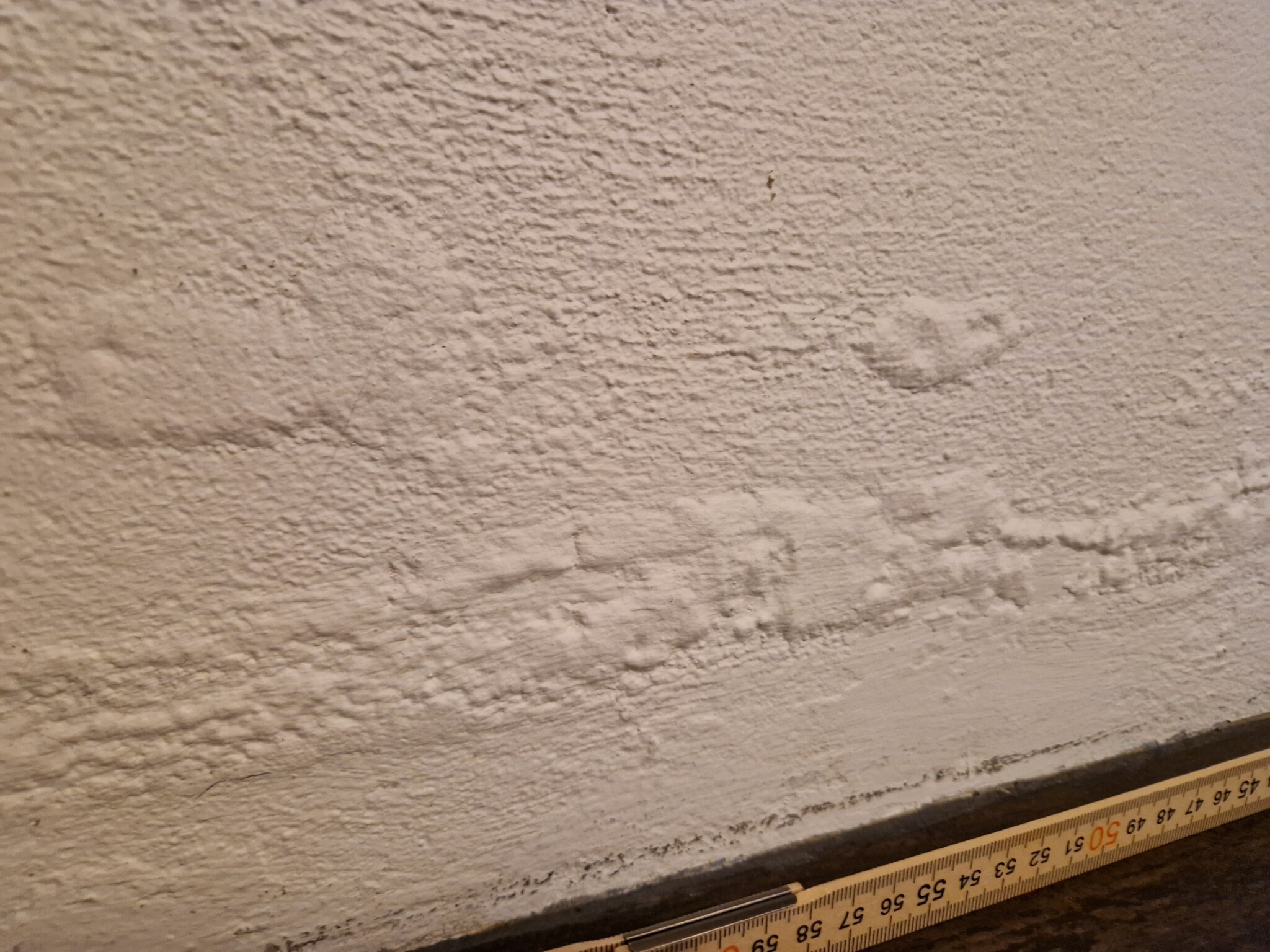

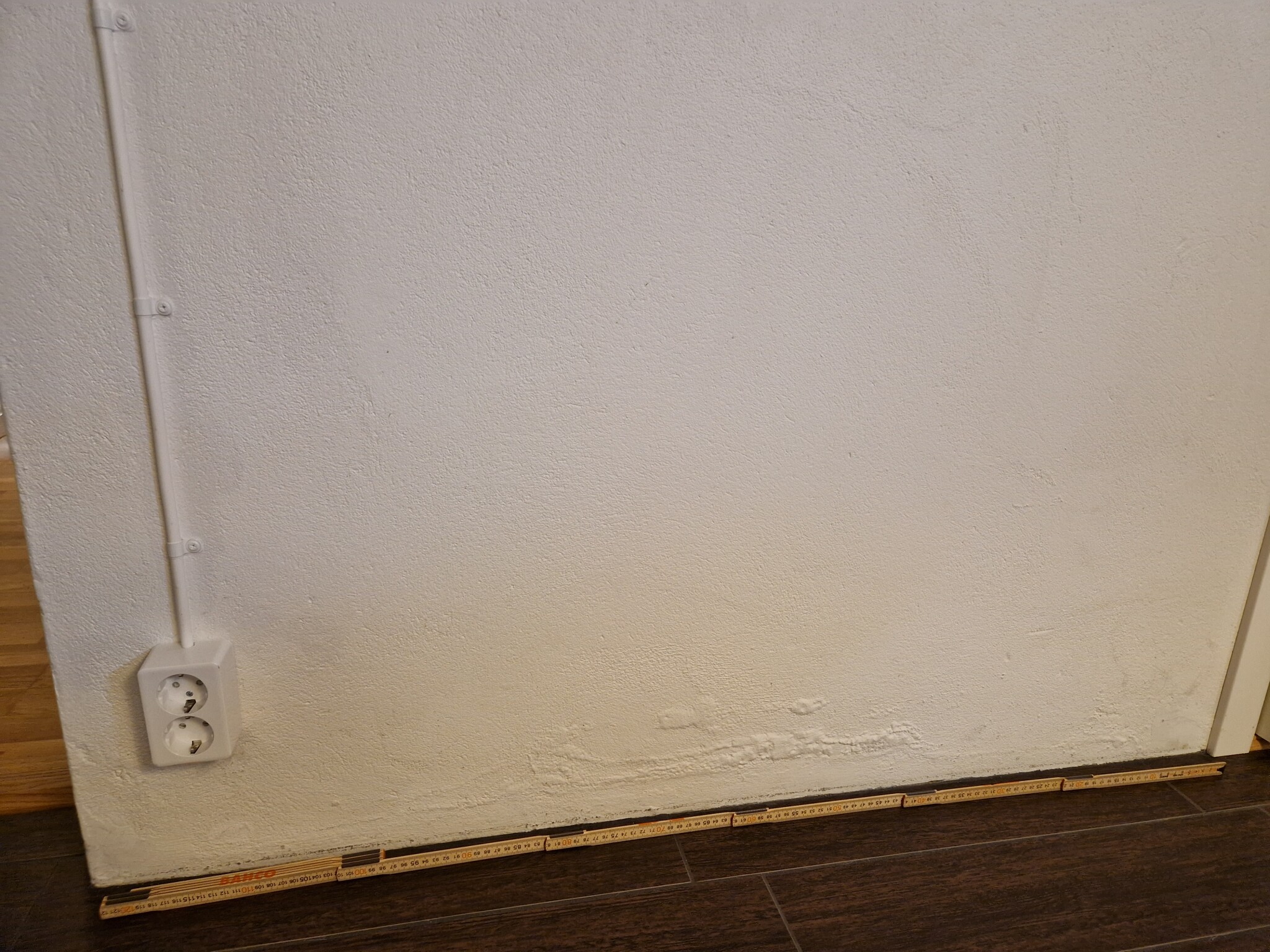

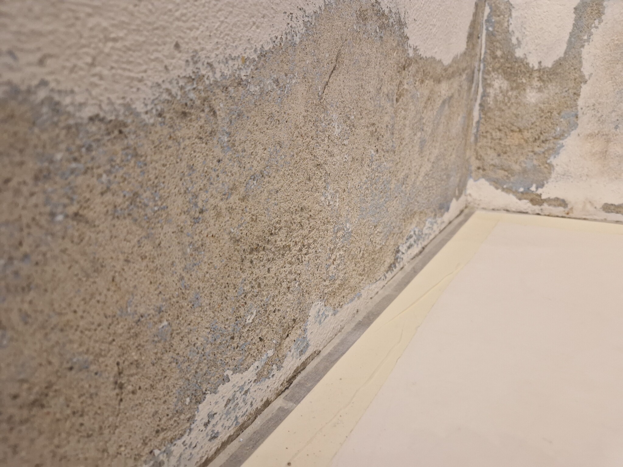

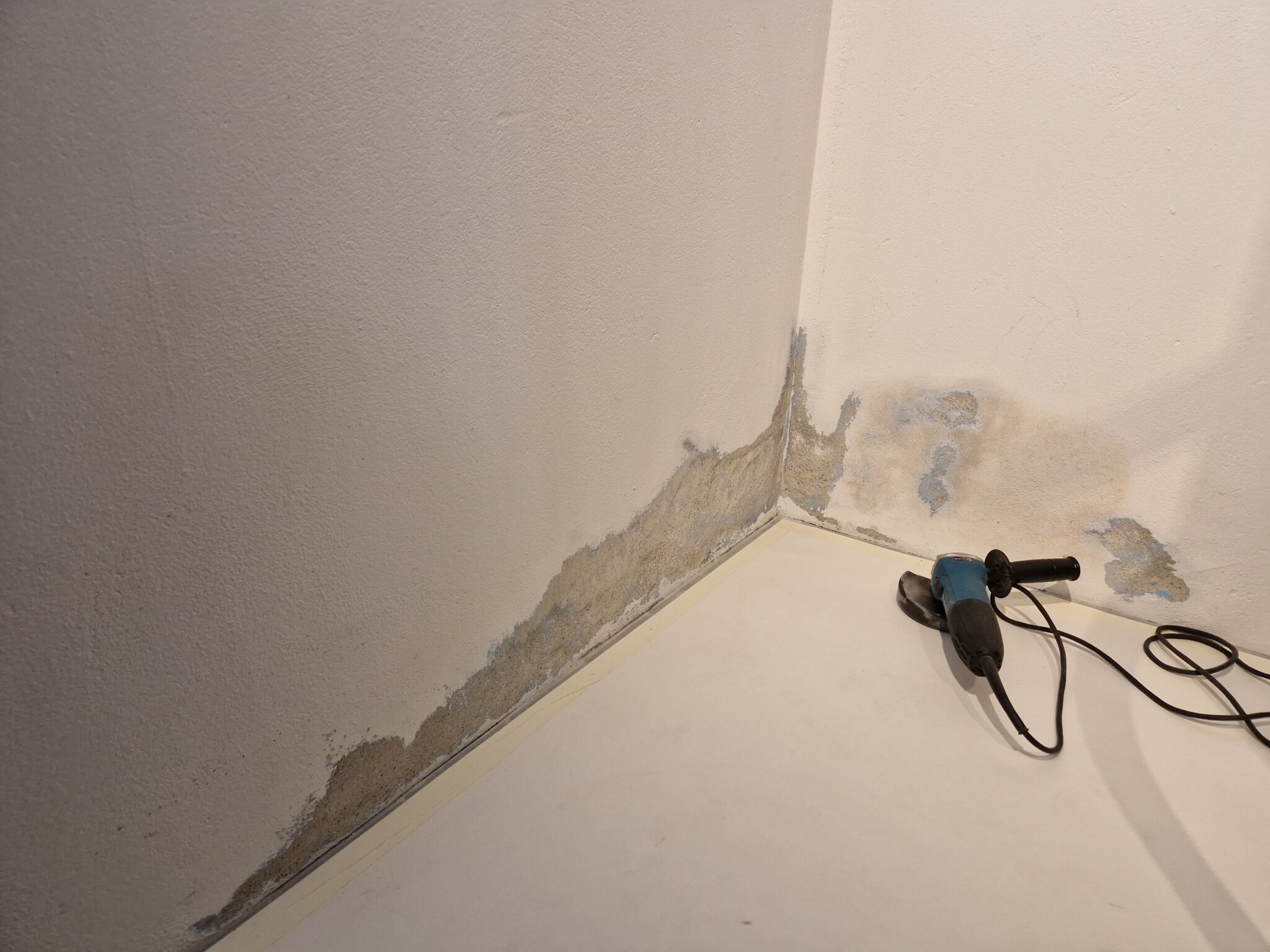

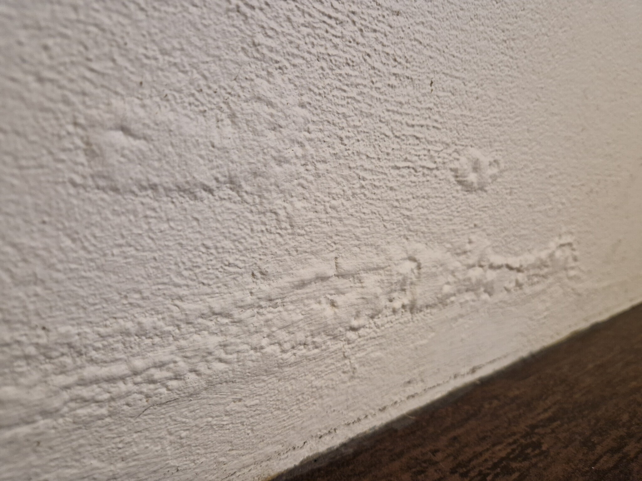

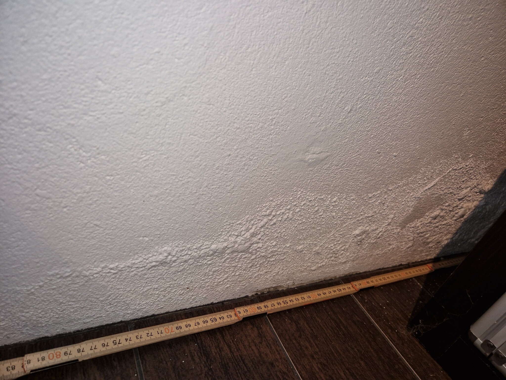

Under de tio år vi bott i vårt 70-talshus har bubblor vuxit fram längs golvet på några få ställen. Så här ser det ut:

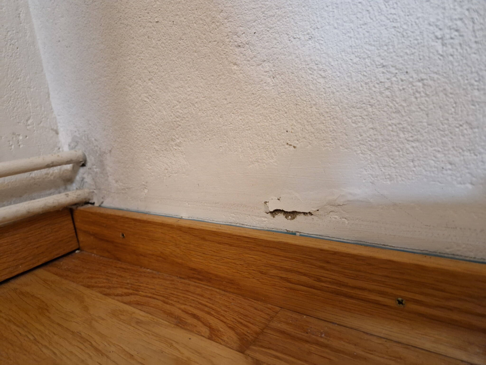

De två första bilderna visar ett rum som gjordes om för cirka 15 år sedan och målades med silikatfärg. De övriga bilderna kommer från ett något äldre rum med plastfärg.
Huset står på en liten kulle och har inga andra kända fuktproblem utifrån. Bilderna 1–4 visar innerväggar. Troligen har huset inte dränerats sedan det byggdes.
Man kan se att putsen tidigare har lagats på flera ställen. Det är svårt att säga om det varit liknande problem som nu, eller om det främst handlat om sprickor med det verkar ha hållit bra i de flesta fall.
Eftersom det rör sig om relativt små områden har vi ingen avsikt att dra igång ett stort dräneringsarbete. Först vill vi laga det så gott vi kan och sedan se hur det utvecklar sig.
Så frågan är hur man bör gå tillväga och vilket bruk som ska användas? När jag läser runt verkar C-bruk vara det som oftast rekommenderas för omålade väggar, eller eventuellt silikatfärg av god kvalitet (till exempel den oblandade varianten från Hornbach). Vilken storlek på korn för att inte göra lagningarna allt för synliga?
Bubblorna går lätt sönder när man trycker på dem. Räcker det att borsta bort allt löst med en stålborste, eller bör man bearbeta ytorna hårdare? Till exempel knacka lätt med hammare?

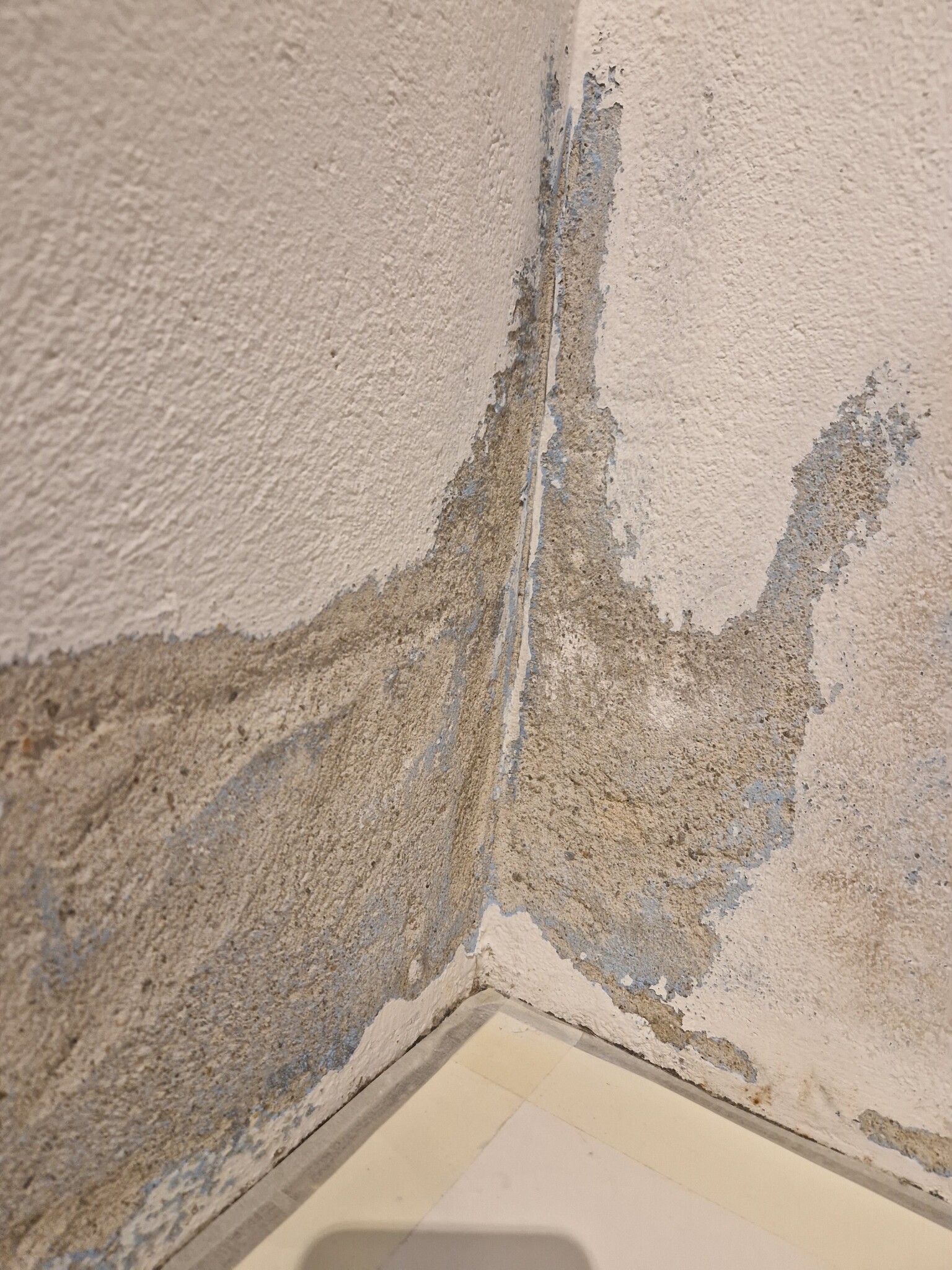

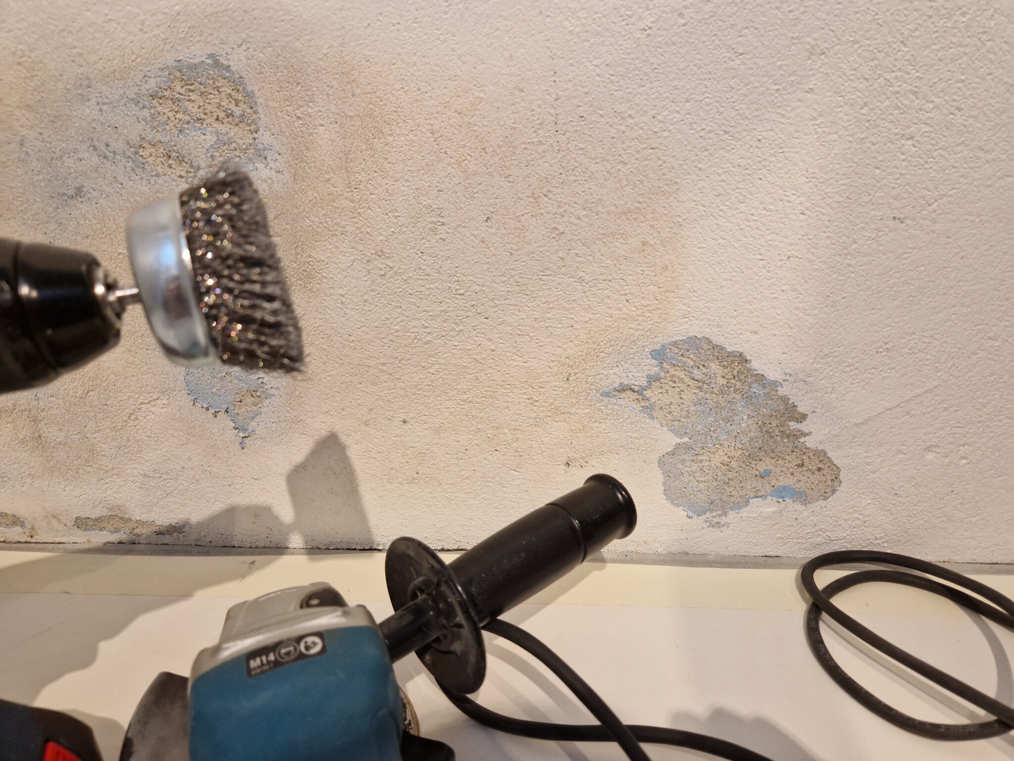

Körde loss med stålborste och även lite slip idag. Det verkar främst vara bubblor i färgen, d.v.s. inte så värst mycket putssläpp som man kan se på bilderna. Slipen körde jag främst för att det dels tog lång tid med stålborsten, men också för att det fanns partier med gammal färg som inte gick så bra med stålborsten. Problemet med slipen är att den riskerar att ta djupare än vad man vill och kanske därmed behöver laga med ny puts. Sedan dammar såklart slipen väldigt mycket, så jag är inne på att skippa den helt.
Tanken är att lägga på silikatfärg och då ska egentligen putsen vara helt ren från tidigare beläggningar, men ett så stort jobb hade jag inte tänkt göra. Jag tänker att om fukten får ett par områden att vädras ut genom silikatfärgen så kanske det räcker.
Fläcken på väggen beror på att det råkat stå ett plastunderlägg mot väggen där. Hade det inte gjort det så hade sannolikt även där varit bubbler, nu är tanken att rugga upp det lite och måla med silikat.
Vad tror ni, hur rent måste det bli? Kan jag fortfarande använda putsen på 0–3 mm som jag köpt för att laga eventuella gropar?

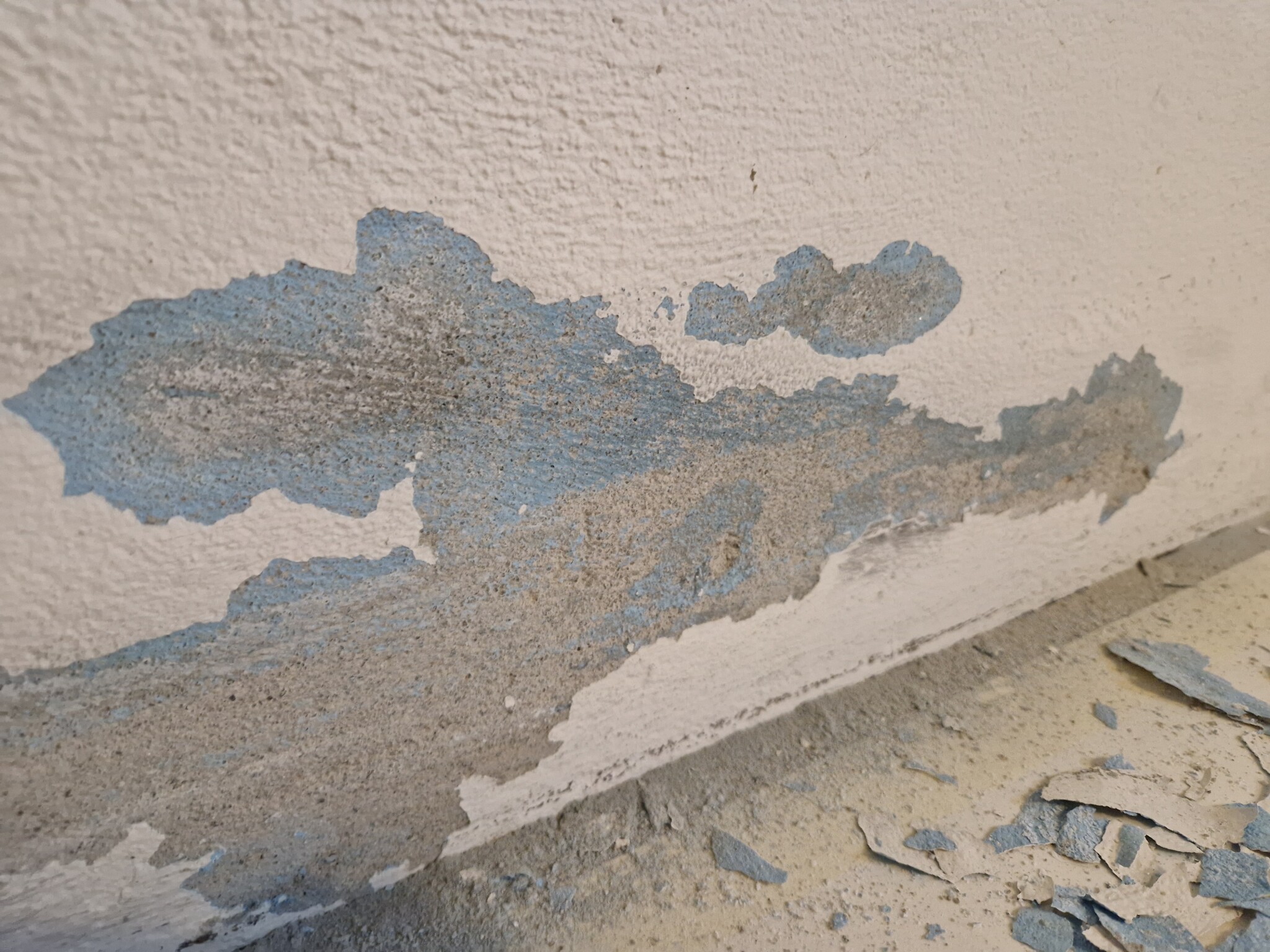

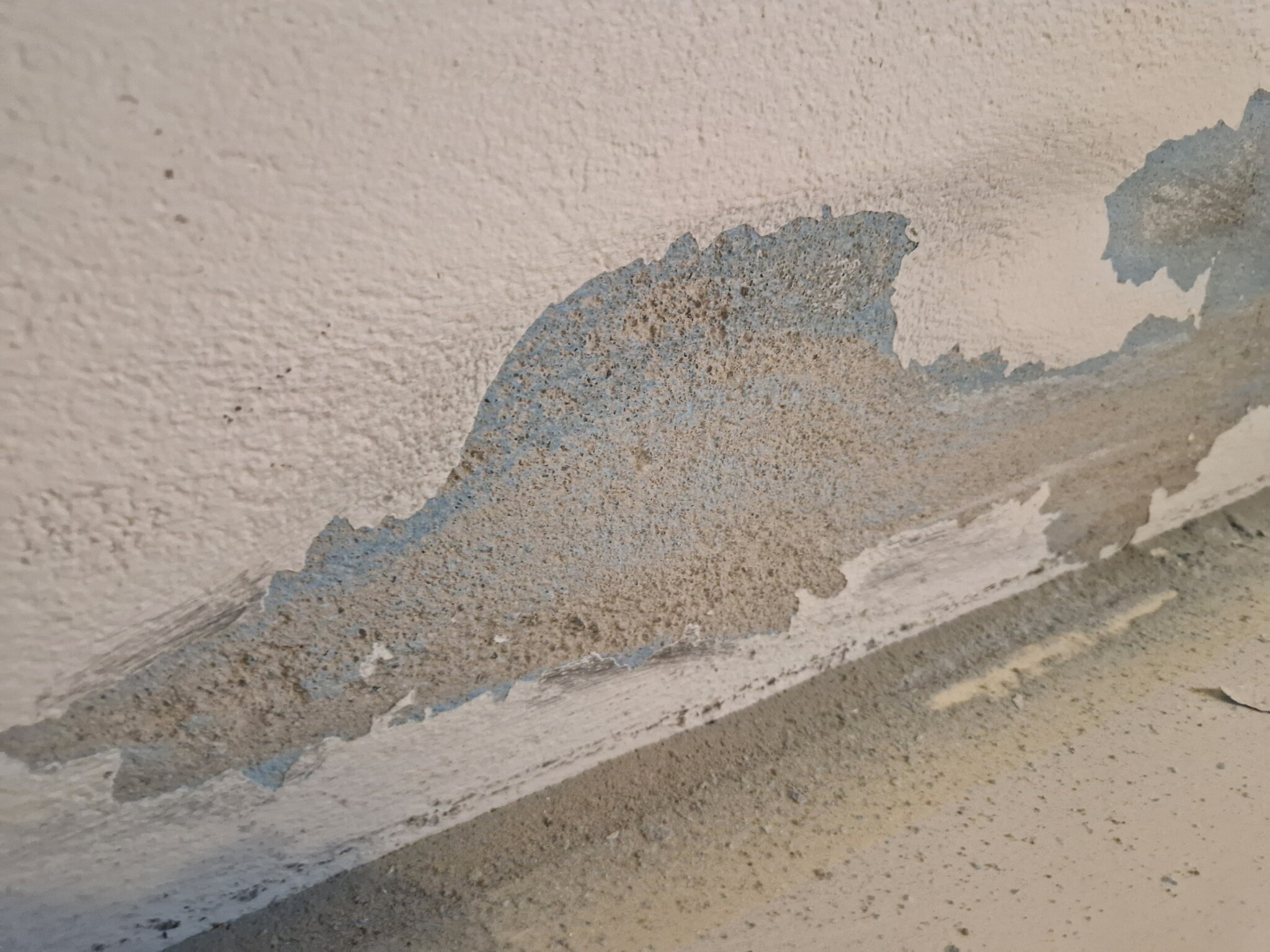

Blandade 1 KG Finja putsbruk C 0-3 mm, visade sig dock väldigt svårt att få det att fastna på väggen trots att jag vattnat en hel del. Man kunde slänga upp putsen men när man sen försökte dra av det så som man ska så tappade det taget eller fyllde inte ut ojämnheterna. Misstänker att bruket har för stora korn för de små variationerna.
Det gick klart bättre på de ställen där det var djupare, typ 4-5 mm. Vad jag förstår så måste jag nu vänta i alla fall 4 veckor innan jag kan måla? Ska man göra något annat eller bara låta det torka?
Exakt så - du kan t.ex. inte lägga på ett 3 mm bruk 2 mm tjockt.I Ironside skrev:
Antingen väljer du ett finare bruk (men då blir ju inte ytstrukturen densamma), eller så får då skrapa bort mer av det gamla bruket så du får ett tjockare påslag.
P.s. av samma anledning måste du således också ha en "skarp" kant om bruket skall komma kant-i-kant.
Tror detta blir okay men tyvärr tyckte de inte att jag skulle dutta i silikatfärg, då skulle jag egentligen behöva slipa bort mer, så det får bli vattenbaserad färg igen också blir det antagligen till att måla om efter 10 år eller så.
Nästa gång, om jag behöver skrapa mer än färgen då kommer jag sikta på att gräva djupare så det blir enklare att fylla och få det jämnt med 0-3 mm puts.
