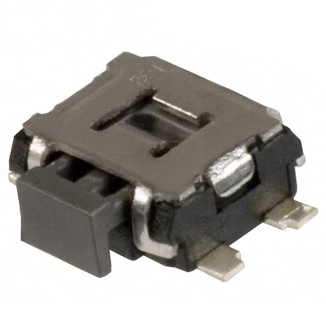

Jag tänkte ifall någon elektronik-nisse här vet var man kan få tag på en likadan eller liknande on-off brytare till en LG mobiltelefon.
Finns ej till den telefonen verkar det som och har ingen märkning.
4 anslutningar har den.
Det har suttit en pytteliten grå plupp på sidan mot kameran men den är trasig.
Bitset på bilden är ett 1/4" T40 som jämförelse.

Hmmm...kollat på blocket eller tradera om att hitta en "reservdelstelefon"?

Jag har kollat lite men det har inte dykt upp någon till rimligt pris.
Det är en LG E900 Optimus 7 som jag köpte förra vintern, skärmen pajade efter 3 veckor.
Fanns inga delar till den då för modellen var för ny, men i somras fick jag tag på en skärm men när jag bytte den fick jag se att brytaren också var sönder.
Jag har haft 4 olika mobiler efter denna men det vore kul att få igång den för jag gillade den.

Har inte ELFA, prova med Farnell, DigiKey, Mouser eller RS online.

Stort tack för hjälpen! DigiKey hade rätt modell, tillverkad av panasonic.
Dom hade dock rätt dyr frakt så det kostar runt 400kr att få hit en, ska fundera på om det är värt det.
Även Mouser hade den men man var tvungen att köpa minst 2500st där.
2,5x3,5mm.

Köper relativt ofta från Digi-Key så en sådan skulle kunna slinka med om du inte har för bråttom, kanske du hinner med en telefon till under tiden.

Tack vare prototypens hjälp så fick jag idag hem 2 nya brytare i brevlådan (1 extra).
Så med en bokstavligt talat vässad lödpenna så fick jag dit en ny och fick ihop telefonen, och allt funkar perfekt.
Så, stort tack till prototypen och ni som kom med tips!
