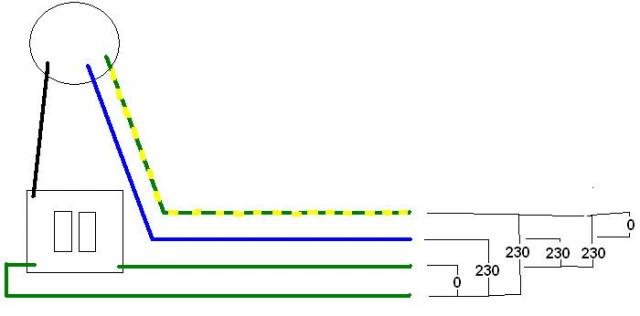

Fakta:
Har en stömbrytare med två knappar. En används för en lampa i taket. I taket kommer det ner fyra sladdar (se bifogad bild). Den befintliga lampan sitter på en av de gröna & blå.
Fråga:
Kan jag koppla så att jag har två lampor, en på resp.strömbrytare och i så fall hur?
Tacksam för hjälp!!!

Går alla kablar till samma ställe?
Såhär:
Varje lampa ska ha
En grön
En blå
en gulgrön
kabel till sig. Så det är dom två gröna som går ut i botten på din strömbrytare som du ska dela upp på varsin lampa. Blå och gulgrön ska gå till båda lamporna.

Ja, alla fyra kablar hänger ut i taket, vid mätdatan på bilden...
Ok, då måste jag (eller en elektriker) alltså dra fler kablar, en gulgrön + en blå. Rätt???

Du behöver inga fler trådar. En grön till varje lamp, de övriga får skarva i taket.
Grön och blå är alltså fas och nolla, den gulgröna är jord. Varje lampa skall alltså ha en grön, en blå och jordas med gulgrön....
