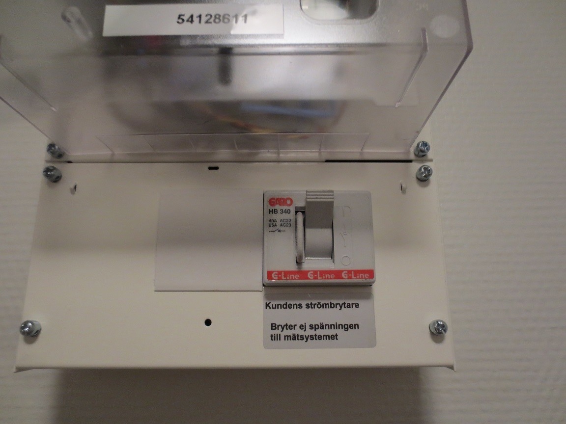

Om det är ett "modernt" mätarskåp med alla kopplingskablar dolda bakom kåpor så skulle jag ha byggt om skåpet så att brytaren hamnade efter mätaren. Jag har gjort det åt flera av mina kunder och i bästa fall så räcker de befintliga ledarna annars så får man komplettera med nån meter RK. Utöver det så åtgår inget material (förutom en liten märkskylt som talar om att skåpet är ombyggt) och jobbet borde vara gjort på en timme.
Kolla även med Vattenfall (om du har dem) ifall att de kan göra det. Några av mina kunder har fått sina skåp gratis ombyggda av Vattenfall.

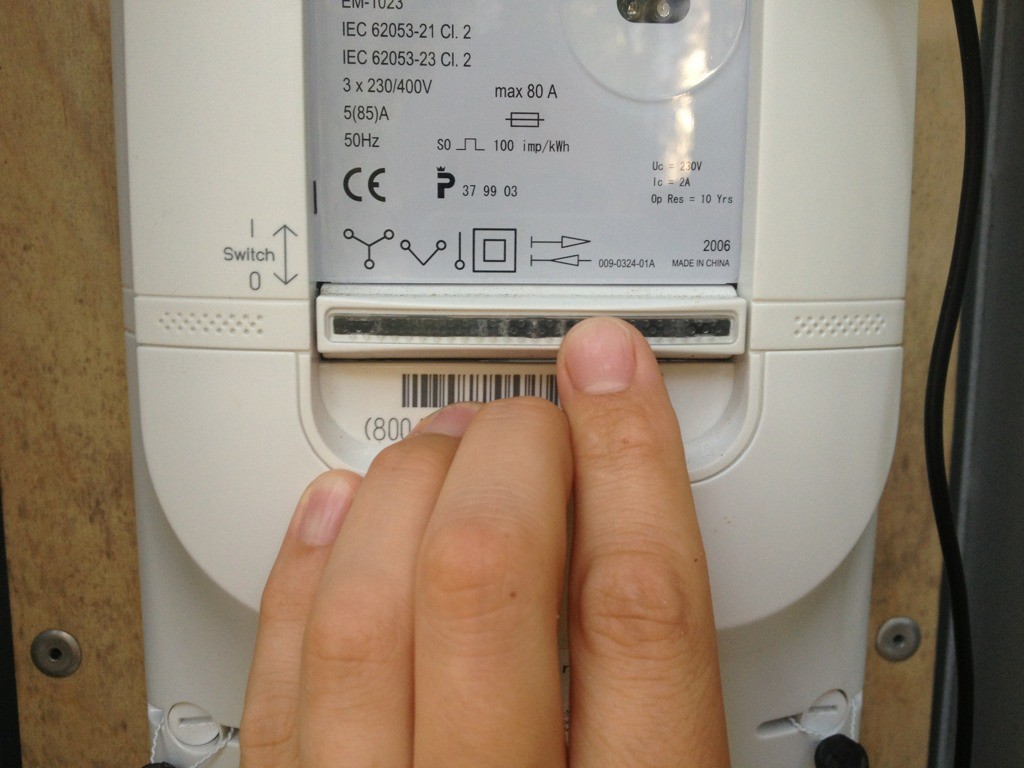

Alla mätare på anläggningar jag ägt (efter AMR/AMIs intåg), 5 stycken, har haft brytare på själva mätaren, det har inte alltid varit tydligt att den finns där men alla mina mätare har i alla fall haft det (därmed inte sagt att absolut alla har det)
/U
EDIT: detta är en bild jag laddade upp i någon annan tråd på min nuvarande mätare (E.ON.) det jag har pekfingret på är brytaren, vicka upp för att sluta, ner för att bryta.
/U

Echelonmätaren som syns på bild har inbyggd brytare, denna kommunicerar genom ledarna och är vanligast i storstäderna, Landis-Gyr kommunicerar trådlöst och sitter också på en väldans massa ställen utanför storstaden.
Mätaren tar ingen skada av att vara spänningslös en längre period och som jag ser på det är problemet hos nätägaren, kunden märker ingen större skillnad, på en del ställen har man kopplat om så HB ligger efter mätaren istället.

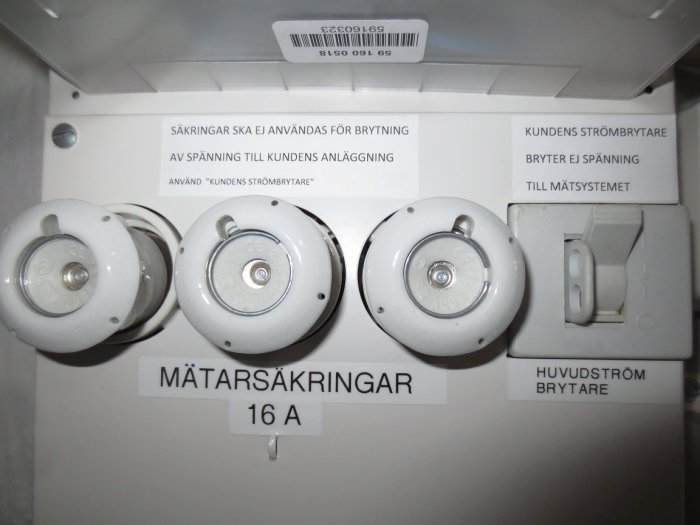

Nya mätartavlor / skåp från Garo har kopplingen nedan.
Inkommande kabel - Mätarsäkring - Mätare - Huvudströmbrytare "kundens strömbrytare" Utgående kabel
Sitter en ettikett men text enligt bilden när denna koppling finns.
Har monterat upp många garo mätartavlor.
Här en bild på en ombyggd äldre mätartavla.
Med tydliga märkningar.
Enklast i ditt fall är försök få nätagaren att koppla in mätarens elektonik direkt på huvudsäkringen.
Annars ta dit en elmontör som kopplar om det åt dej det är inget stort jobb, max 30 minuter på plats.
Angående IP klass i mätarskåp så klarar du dej med IP21
