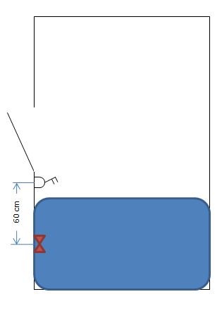

Vi tänkte lägga in ett badkar istället för gamla duschkabinen men då hamnar blandaren på badkaret (fast monterad) på ca. 60-65 cm från brytaren till lampan.
Det vore på sin plats att flytta brytaren till andra sidan dörren, va?
Dessutom tycker jag ändå den är på "fel" sida i förhållande till dörren...
Frågan, MÅSTE den flyttas eller vore det "BRA" att flytta den?

Strömbrytaren hamnar i område 2 (inom 60 cm från badkarskanten), vilket enligt reglerna är tillåtet. Om det är lämpligt är en annan fråga, dvs du får själva bedöma risken för att man oavsiktligt duschar strömbrytaren.

En strömbrytare får inte finnas i område 2, oavsett vad den har för kappslingsklass.

Enl svensk elstandard gäller ju detta:
"Område 2
Alla typer av tillbehör* utom nätanslutna uttag kan monteras.
Dock får uttag för SELV och PELV monteras. Spänningsbegränsningen för område 1 gäller dock inte, utan de vanliga SELV- och PELV-gränsvärdena kan användas – 50 V AC eller 120 V DC. Rakapparatsuttag enligt SS-EN 61558-2-5 får också monteras.
* Med tillbehör avses bland annat strömställare och dosor. Elcentraler och andra kopplingsutrustningar ingår inte i begreppet."

Kablar, kopplingsdosor och strömställare är alla dubbelisolerade, dvs skyddsåtgärden dubbel isolering tillämpas. Dessa tillåts därför lite närmare duschen är uttag. En strömställare i område 2 måste dock hålla IP44.

jag läser ur "elboken" som ges ut av ELKO. Där finns utdrag ur säkerhetsstandard. Enl. "701 SS436 40 00" så får man i område 2 ha kopplingsdosor av klass IP24, Rakapparatsuttag med isolertrafo 115V osv..., Ljusarmaturer IP24. Möjligt att jag tolkat tabellen fel.oceanis skrev:Är du säker på det ?

Det finns en kollumn som talar om att strömriktare överhuvudtaget inte får finnas i område 2. Men en annan kollumn som talar om att elaparater i övrigt är OK i område om de håller IP24.
Men strömriktare och strömställare är inte riktigt samma sak. Så det är nog riktigt att en strömriktare inte får sitta i område 1 och 2, men en strömställare (strömbrytare) får sitta i område 2.hempularen skrev:jag läser ur "elboken" som ges ut av ELKO. Där finns utdrag ur säkerhetsstandard. Enl. "701 SS436 40 00" så får man i område 2 ha kopplingsdosor av klass IP24, Rakapparatsuttag med isolertrafo 115V osv..., Ljusarmaturer IP24. Möjligt att jag tolkat tabellen fel.

Jag tolkar det alltså som att strömbrytaren får sitta kvar men det vore lämpligt att flytta på den. Att flytta på den är inte helt lätt förstås men väggarna är inte kaklade ännu så omöjligt är det inte...
Finns någon kabel (typ EKLK eller nåt) som är ok att "kapsla" in?
Min tanke då är att borra från dörrkarm in i befintlig dosa och dra kabel "bakom" dörrkarmen (som inte är monterad ännu) till andra sidan dörren och där bila hål för ny dosa som jag också borrar in i från dörrkarm. Det är betongväggar så fräsa spår är jag inte sugen på och då ryker ju tätskiktet också...
Inte världens sexigaste lösning kanske men hur många el-föreskrifter bryter jag mot med den installationen?

Ja nuförtiden så får man ju lägga kabel fast i väggen, även om alla här svär usch och fy. Så om du vill undvika det så är ju ett alternativ att dra flexslang istället. Om du behöver kabel för utanpåliggande en bit så ta lämplig kabel och skala ledarna som skall gå i flexslangen, det är OK även för kabel som inte får/går att lägga i rör.anders07 skrev:
Om du inte behöver något utanpåliggande, så slang+fk hela vägen. Bryter inte mot några föreskrifter.
