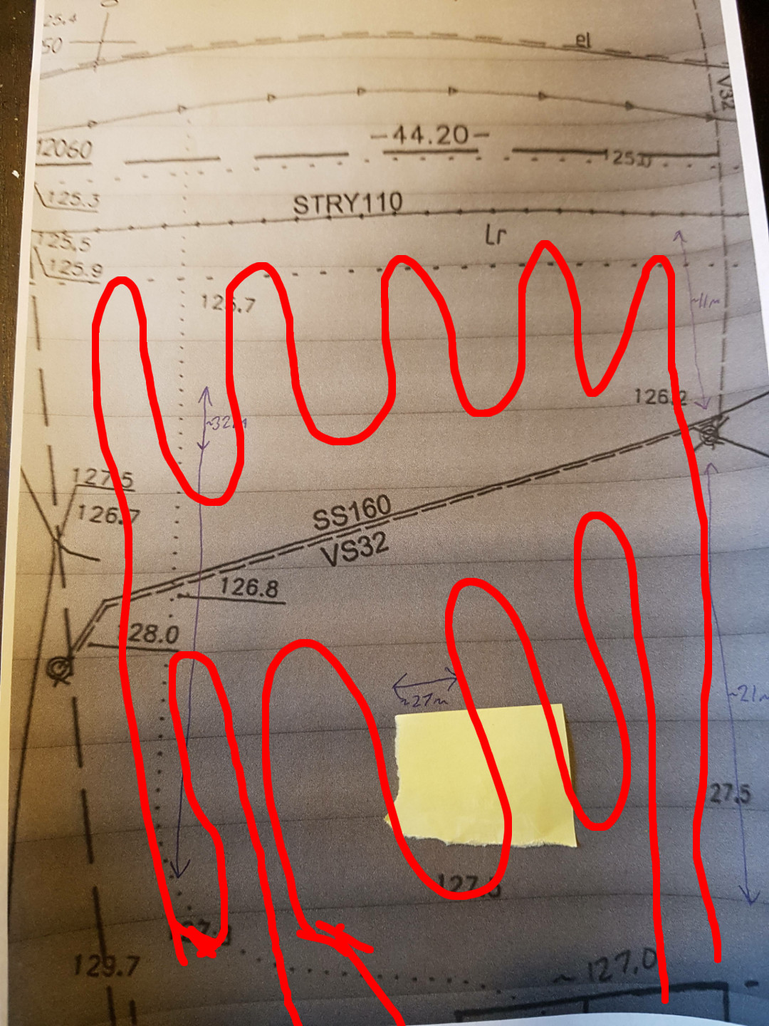

Hur tätt ska jordvärmeslingorna ligga varandra?
En skiss över tomten, där fasta saker är utritade?
Så kan kanske en/flera ge bra förslag på slangdragning som optimerar både jordvärmen och servitutet.

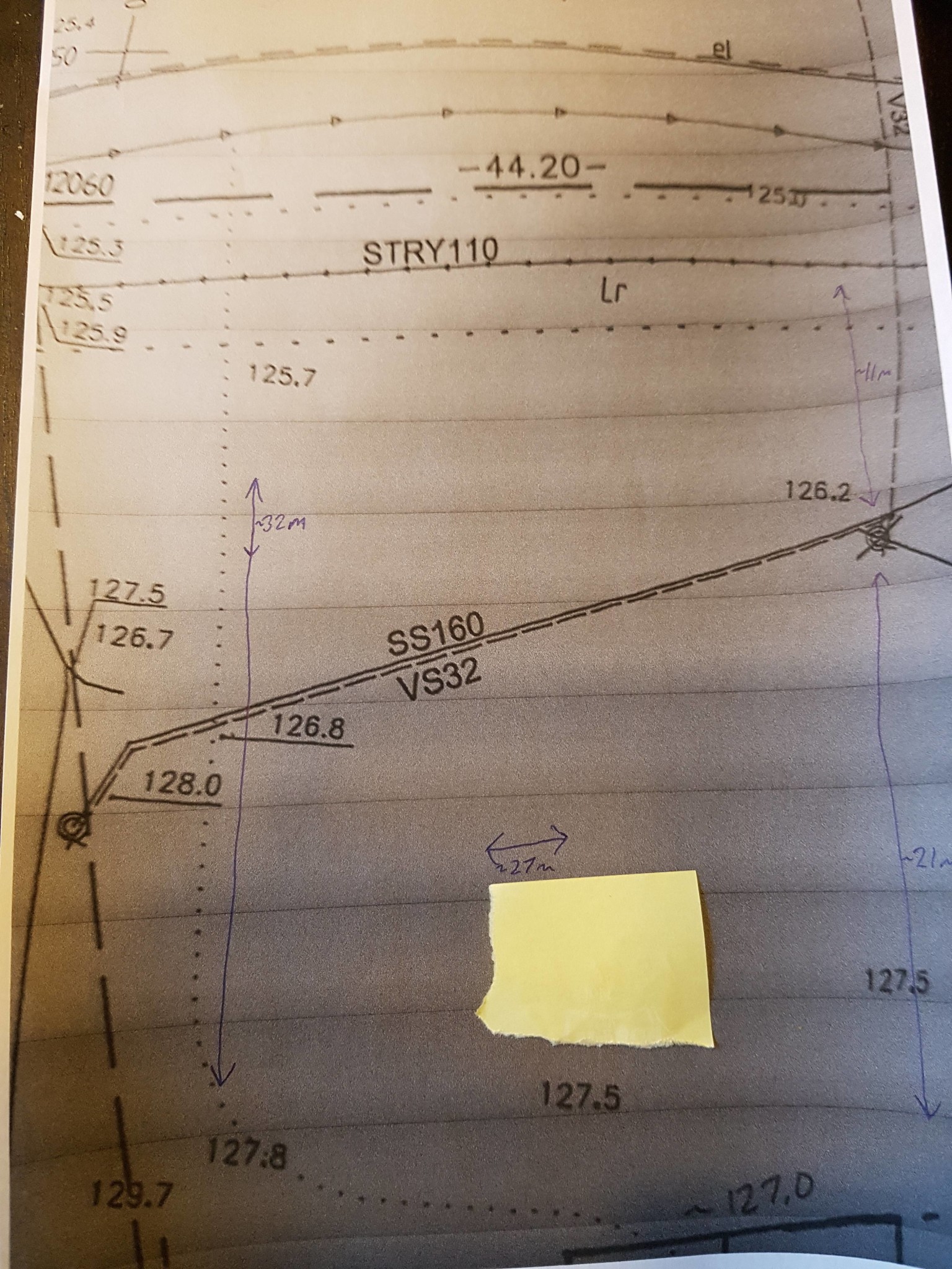

Ca 1.3m då det är bredden på skopan. Om ja räknat rätt blir det ca 22 vändor parallellt - ca 40 m för att komma upp runt huset. 2x300m vore optimalt.
Byggplansskiss med mått och markeringar, gul post-it lapp ovanpå.
Totala ytan som finns att tillgå är 27x 32 + ca 20m upp runt huset. + 40m slanglängd blir det då.

Slutar din tomt vid pilarna
Kör hårt (y)
Du kan ju isolers slangarna just där dom går över vattenledning.
Byggplansch med röda markeringar överläggs som representerar slangisoleringsförslag.
Nej, streckade linjerna.
Djupt som fan blir det, men går det inte att gräva jordvärmeslingorna under serviserna när du korsar dem? Då kan de fritt gräva ovan dem.
Vad skulle det kosta att flytta serviserna annars?
Hyltran från Veglemyren
Två stycken 100mm skivor xps under kollektorslang där det korsar så kommer aldrig vattenledningen frysa.
Hyltran från Veglemyren och 2 till
Det kan också vara värt att dels undvika att mer än en av dina slingor ligger i riskzonen. Skulle grävning ske inom servitutet med fara för din anläggning kan du enkelt stänga den slingan och fortfarande köra på den andra under tiden för arbetet.
Med tanke på omständigheterna så är det nog att rekommendera att lägga ner en söktråd i schaktet ;).
karlmb och 1 till
L
Det ska ju vara min 1 meter mellan slangarna enligt någon norm om du kan mäta in lite exaktare hur många meter som du kan få på varje sida om servitutet , , dom kan ju gå längs med på avstånd från den , får du fram en lämplig läggning , så ska du tala med kommunen om att tänker lägga slangar där , och lägga isolering under vid korsningarna samt märka var , dom kanske kommer med GPS och ritar in dom på sina kartor , då försvann ditt ansvar
