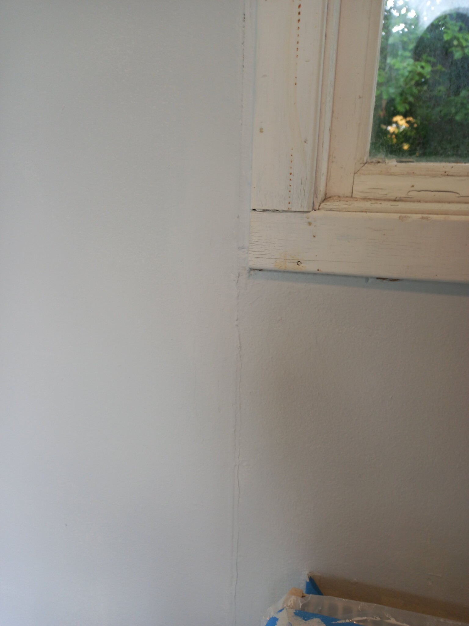

Här är en bild på resultatet:
Jag bröt färgen med svart kimrökspulver, men jag tycker nästan att det går lite åt blått. Sonen är dock nöjd, "det blir bra".
Och *host*, som synes blir det till att måla fönstret också, nu ser det supersunkigt ut i jämförelse.

Man brukar blanda i guldockra för att få en neutral eller varmgrå ton. Kan vara bra att känna till om sonen börja tveka på resultatet. Om väggarna är ”blåa” blir allt annat gult.
