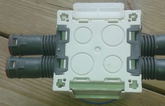

Nej men titta, vilka dekorativa ringar som Schneider har satt i gjutformen till sina VP2-dosor.L Liteavvarje skrev:Om det är dom gamla vita , förbereda för hål botten så OK , men det var bara dosor för vägguttag och inget annat , samt dom spikades fast med pappspik i botten , numera förbjudet inte kopplingsdosor ,, försvann för ca 40 år sen , dagens dosor får inte borras i botten , eller spikas i botten , utan det ska användas dom hål som finns från tillverkaren
Men nu måste jag fråga, om materialet inte får modifieras, är det verkligen helt absolut och 100% långtgående?
Får jag annars kapa bort någon fästflärp som är i vägen men inte behövs, får jag karva bort lite ur kanten på dosan för att den sitter lite snett eller på för tunt väggmaterial. Om dosan satts på 12mm spånskiva är det inte alltför ovanligt att man måste ta bort en halv eller en mm runt om med kniven.
Får jag byta ut monteringskruvarna till längre, eller kortare?
Men frågan jag verkligen vill att du svarar på är:
Jag har några CE-märkta 3 meters VP-rör i bilen, får jag kapa dom till en mer lämplig längd?
