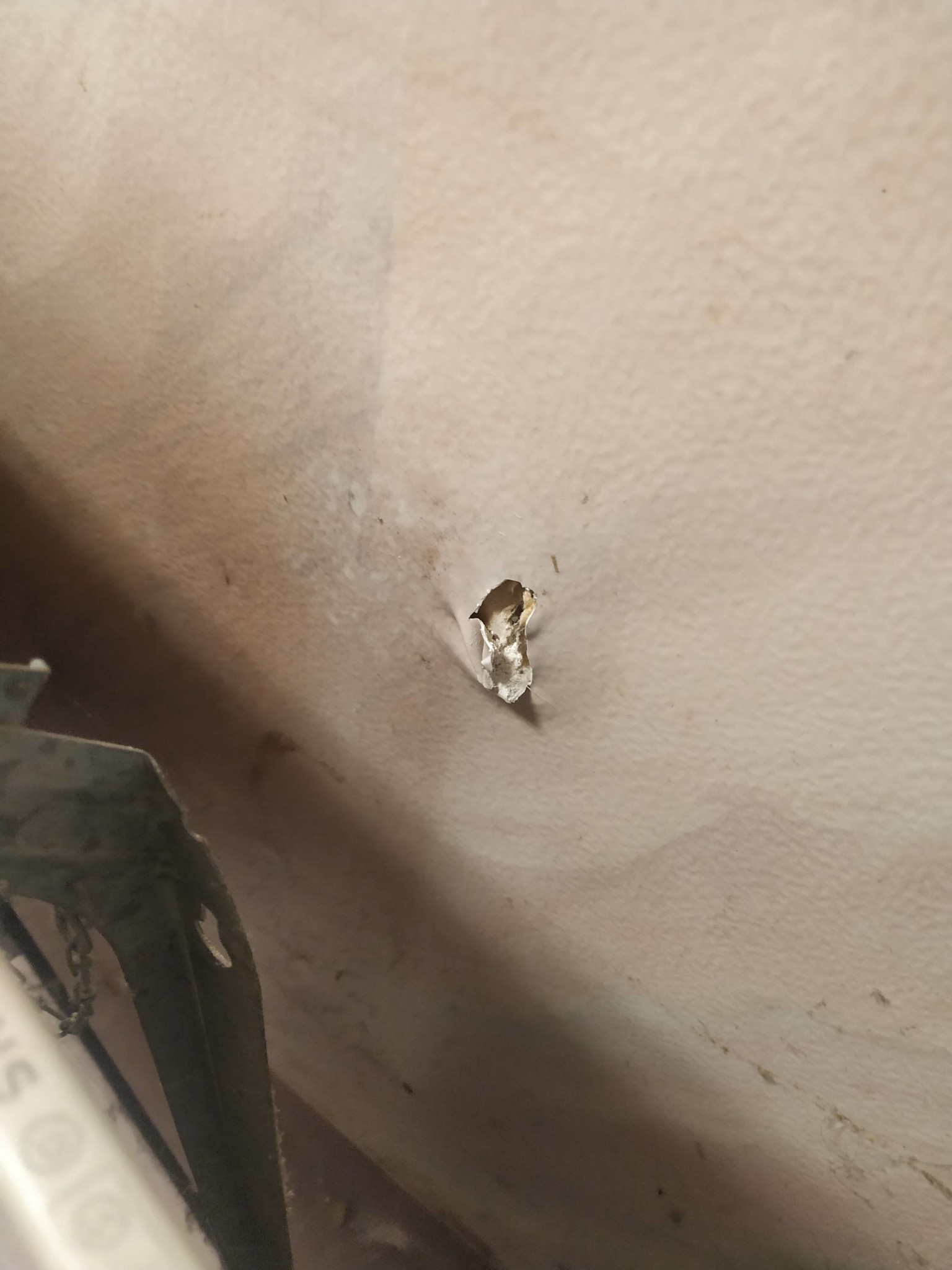

Mitt vägghängda element rasade idag då infästningen på en av konsolerna släppte och nu är tätskiktet trasigt.
Skadat väggområde där en mollyplugg och gips har lossnat, vilket resulterat i ett hål.
Konsolen satt med en ensam mollyplugg, M2 eller mindre. Hela pluggen ramlade ut och drog med sig gips och våtrumstapet.
Försäkringsbolaget drar av 8% varje år efter 5 år, och vi gissade att elementet är 17 år gammalt och dom drar av det på både element och arbetet. Så dom tvättar sina händer som vanligt med gamla hus..
Hur fixa det här snabbt och billigt? Latexfog över hela hålet?
Bästa svaret
BirgitS
I en tvättstuga utan dusch och badkar behöver du inte ha tätskikt på väggarna förutom nedersta 5-10 cm.
Spackel är väl bättre än latexfog.
