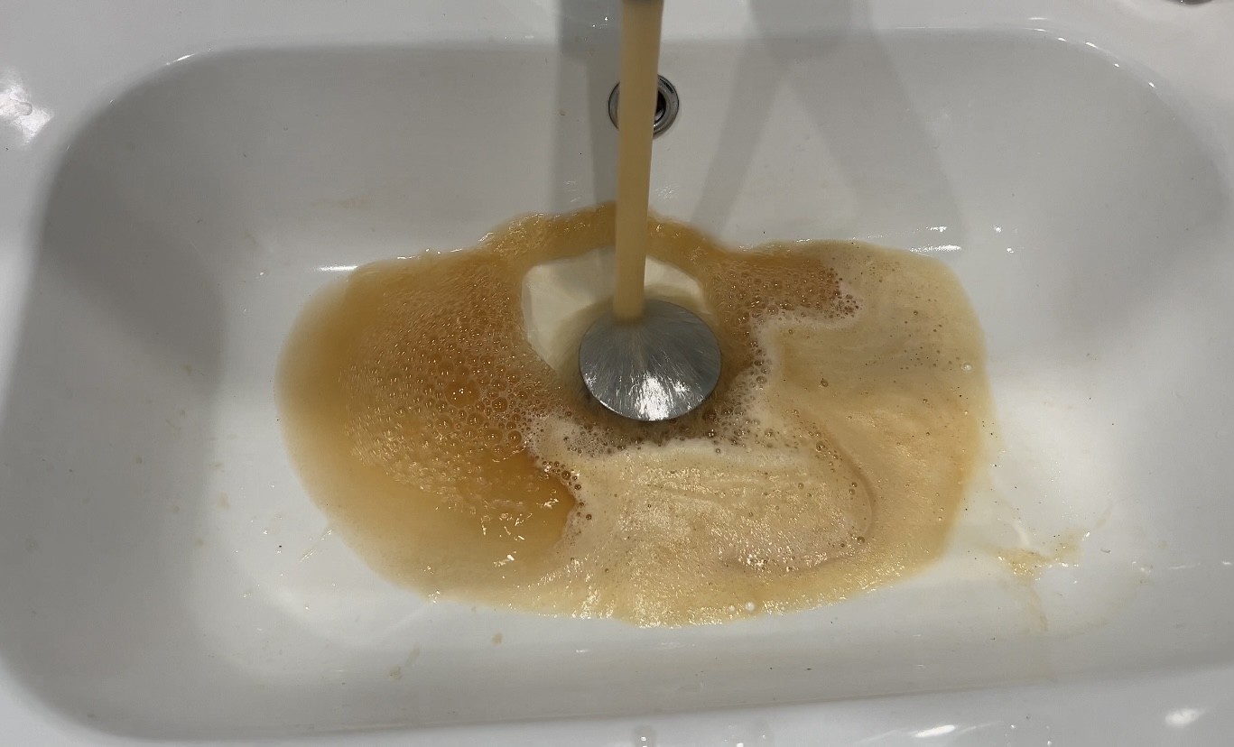

Hej! Varmvattnet ser brunt ut (se bild) och har varit så sedan igår. Tidigare har vi haft problem med att vattnet luktar illa och har kontaktat företag för åtgärd. Vi har en borrad brunn som är ganska gammal. Har någon varit med om liknande? Hur går man tillväga för att lösa detta? Tacksam för hjälp!
  • Vattenstråle i smutsig handfat, brunaktigt vatten ackumulerar, möjlig föråldrad rörinstallation.

Är det bara varmvattnet som är brunfärgat? I så fall har du nog en emaljerad eller kopparfodrad varmvattenberedare som har börjat rosta.

Tack för svaret. Det är bara varmvattnet som sagt. Måste man byta vattenberedaren elr bara rengöra?

Jag hade samma problem för 15 år sedan, jag stoppade i en ny anod.
Då höll den fyra år till tills det började spruta vatten ur beredaren:)
SEN bytte jag till en ny.
