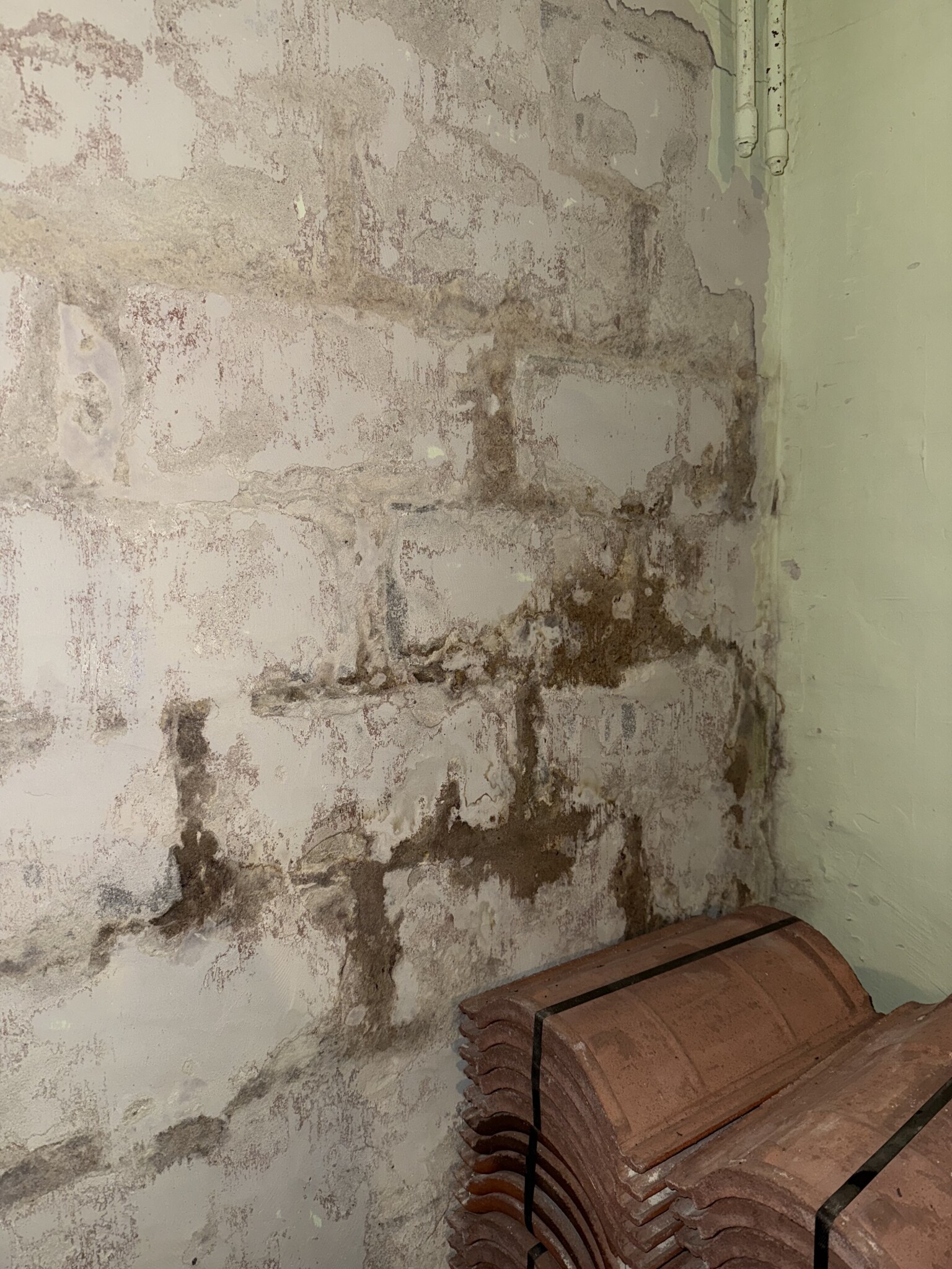

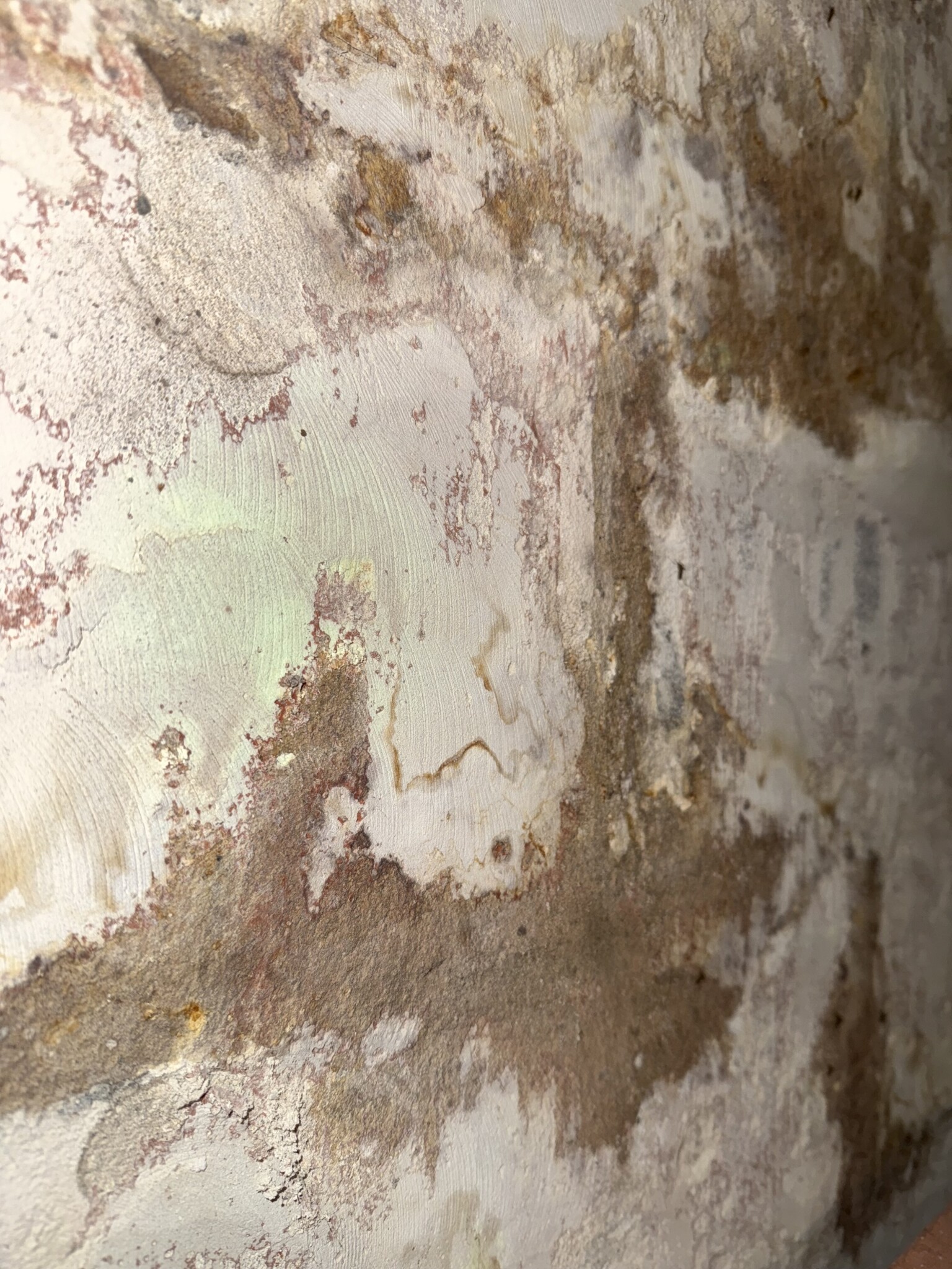

Hej! Köpt hus från 60-talet med källare. Denna vägg har tidigare varit målad med plastfärg som tagits ner (oklart när). Vi har inte sett denna bruna färgen förrän nu och idag märkte vi att det även var fuktigt på vissa ställen och att myggor verkar dras till de fuktiga partierna. Det luktar jordigt om man tagit på det.
Huset är inte dränerat och utanför denna vägg står ett växthus. Vi planerar att dränera nästa år.
Är det endast genomträngande fukt eller ser det ut att kunna vara ex. hussvamp? Eller annat?
  • Fuktfläckad källarvägg med avflagad färg och bruna märken, ovanpå takpannor staplade på golvet.
  • Vägg i källare med fläckar av bruna missfärgningar och tecken på fukt, ytan ser ojämn ut med olika texturer och färgskiftningar.
Ja, det är fukt som går igenom väggen.

Okej, hur allvarligt? Klarar det vänta till planerad dränering?
Det visar på behov av dränering, men är inget akut. Ställ ut tegelpannorna så att luften kan cirkulera.
Första året i huset?
Det går inte ner ett stuprör i närheten som kan öka fuktbelastningen vid hörnet?
Vårt hus från -60 hade fukt i två hörn, det var takvattnet som i de gamla dagvattenrören trycktes ut i betongrörens skarvar då dagvattenrör var helt igensatta och som en jordmassa.
Dräneringen längst ned bestående av tegelrör var hur fin som helst.

Ja vi har bara bott här sedan någon månad.
Inget stuprör, det är i mitten på ytterväggen och ser inget skumt på utsidan förutom växthuset då som eventuellt för ner massa vatten ditåt när det regnar IOM sluttande tak.
Tack, ska flytta på tagelpannorns!

I och för sig finns en källardörr i rummet bredvid och utanför dörren ett avlopp som vi haft stopp i när vi flyttade in. Nu verkar det dock rinna obehindrat efter rensning. Kan det kanske påverka?
