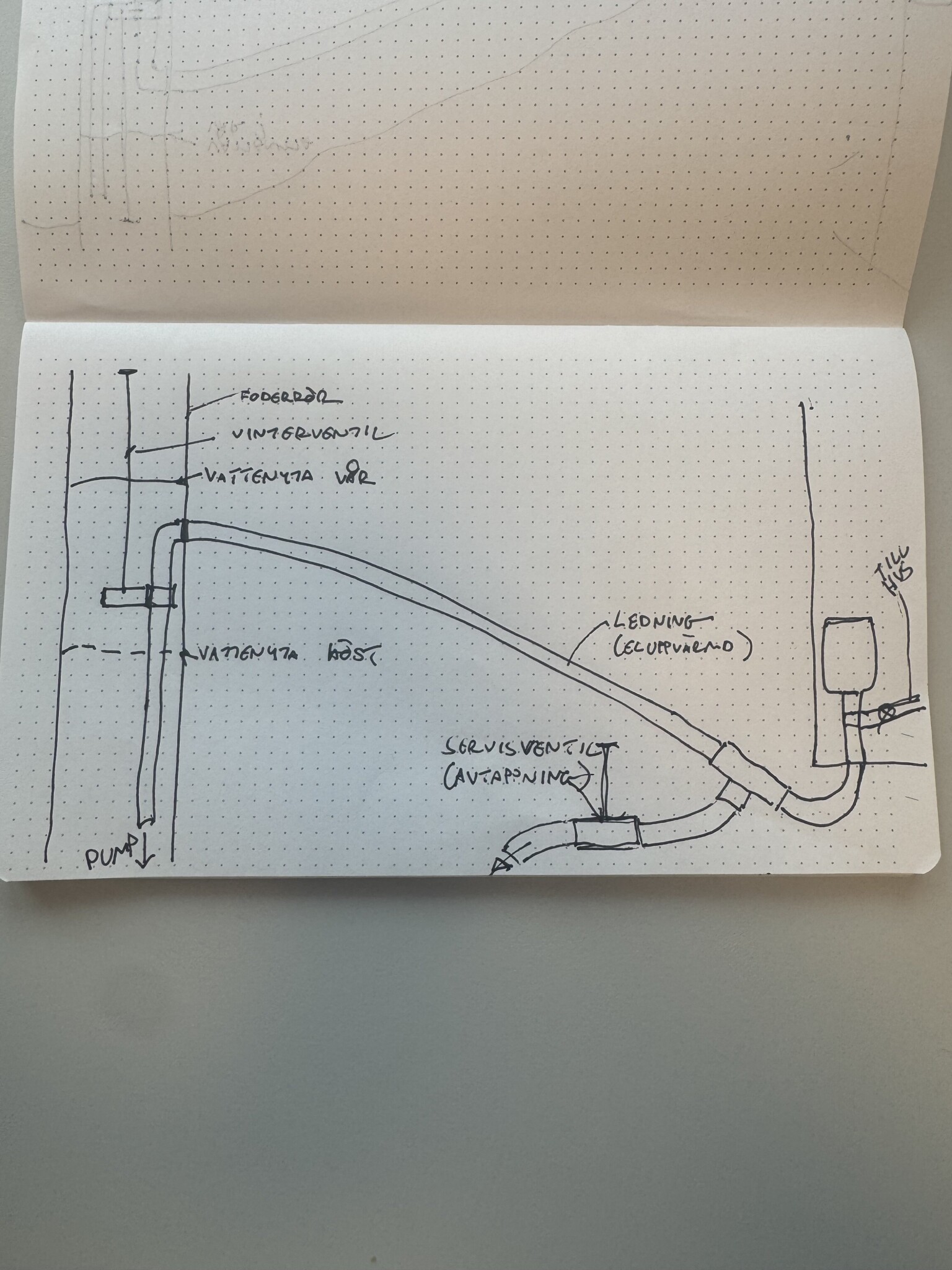

Vi har precis tagit vår nyborrade brunn i bruk och står inför ett intressant problem.
Tomten vi har lutar ner mot huset och brunnen är av olika skäl borrad en bit upp i backen. Vi konstaterade redan vid borrningen att grundvattnet låg väldigt högt. Troligen så högt att vi in princip hade kunnat slanga vatten ner till huset med hävertverkan.
Pumpen installerades i höstas och försågs med en vinterventil för att vi skulle kunna tömma ledningen ner till huset genom den servisventil som installerades utanför huset med utlopp i ett dike längst ner på tomten.
Nu konstaterar vi på vårkanten att vattennivån är så hög att både slangens anslutning och vinterventilen ligger under vatten. Det går mao inte att tömma ur slangen ner till huset utan det fortsätter bara att rinna. Det blir ingen höjdare nästa vinter när vi då kommer att ha vatten stående inne i huset där vi har rörkopplingar och hydrofor.
Frågan är vad man kan göra. Rörmokaren pratatde om att ansluta en luftningsledning ifrån vinterventilen så att den suger in luft när man öppnar för urtappning. Frågan är om det räcker dock om vattennivån ändå är högre än utloppet.
Alternativet är att lämna avtappningsventilen öppen så får det rinna ur brunnen när vattennivån är för hög. Känns inte helt säkert då det kan frysa ändå och så är problemet med tryck inne i huset kvar.
Bifogar bild som förhoppningsvis förklarar installationen och utmaningen
Tacksam för råd

En länspump med nivåvakt som håller vattennivån på lagom nivå? Dränkpump lär ni ju inte få ned i foderröret direkt.G gromit42x skrev:Hej,

Behöver ni göra det då om grundvattennivån i borrhålet är tillräckligt låg? Jag menade alltså att pumpa ut vattnet i borrhålet med en länspump med nivåvakt, alternativt en dränkpump men en sådan får ni knappast ned i hålet. Att låta kranen inne stå och spola med jämna mellanrum för att hålla vattennivån i schack är ju ett tråkigare sätt.
EDIT: enklast är ju såklart att använda er redan installerade ventil. Ledningen från ventilen och huset till borrhålet har ju värmekabel så där lär det ju inte frysa. Skulle vara att ventilen fryser då men den kanske också går att värmehålla på något enkelt sätt?

En avtappningsventil på högsta punkten skulle låta dig lufta hela slangen.

Då upptäckte vi vattennivåproblemet och jag skulle säga att det rann i storleksordningen en liter per sekund
Nej. Om grundvattennivån är under vinterkopplingen så bör det funka att tömma. Problemet är att jag inte kan vara helt säker. Nu på våren var det som sagt vatten över ventilenA anderslofwall skrev:Behöver ni göra det då om grundvattennivån i borrhålet är tillräckligt låg? Jag menade alltså att pumpa ut vattnet i borrhålet med en länspump med nivåvakt, alternativt en dränkpump men en sådan får ni knappast ned i hålet. Att låta kranen inne stå och spola med jämna mellanrum för att hålla vattennivån i schack är ju ett tråkigare sätt.
Stugan står oftast kall vintertid. Att förlita sig på en värmekabel som står på hela vintern känns dumt. Likaså att tvingas hålla varmt i huset

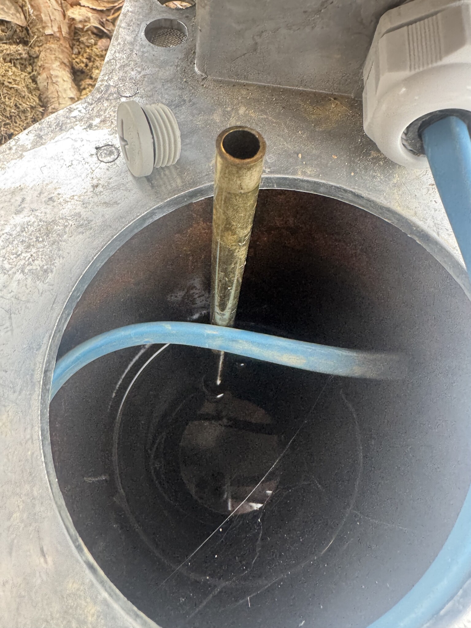

Hur är anslutningen ut gjord från hålet. Är det anslutet ca en meter ner på foderrröret som det ska vara, för frysrisken skull. Vilken nivå blir det, rinner det även över foderröret eller hinner slamgen att dräner bort flödet. Kan kanske göra det, då du talar om nedförsbacke av större sort. blir då en hävert och den kan vara rätt häftig. Men det verkar som att det är ett bra tryck underifrån och då blir det svårt att få till det. Om du stänger alla ventiler, utan att ha pumpen i drift, börjar det då att rinna över foderröret då.G gromit42x skrev:Jag vet intePumpen installerades i höstas men elen kopplades inte in förrän förra veckan. Vi körde utan problem i fyra dagar men ville tappa ur när vi skulle åka hem då det fortsatt fanns lite risk för frostnätter.

Du kan ju dra ett luftningsrör ovan grundvattennivån.G gromit42x skrev:Nej. Om grundvattennivån är under vinterkopplingen så bör det funka att tömma. Problemet är att jag inte kan vara helt säker. Nu på våren var det som sagt vatten över ventilen
Ja. Anslutningen är nog ca 1-1,5 m ner. Det rinner inte över foderröret . Inte heller när allt är stängt. Se bild hur det ser ut i hålet.J jonaserik skrev:Hur är anslutningen ut gjord från hålet. Är det anslutet ca en meter ner på foderrröret som det ska vara, för frysrisken skull. Vilken nivå blir det, rinner det även över foderröret eller hinner slamgen att dräner bort flödet. Kan kanske göra det, då du talar om nedförsbacke av större sort. blir då en hävert och den kan vara rätt häftig. Men det verkar som att det är ett bra tryck underifrån och då blir det svårt att få till det. Om du stänger alla ventiler, utan att ha pumpen i drift, börjar det då att rinna över foderröret då.
