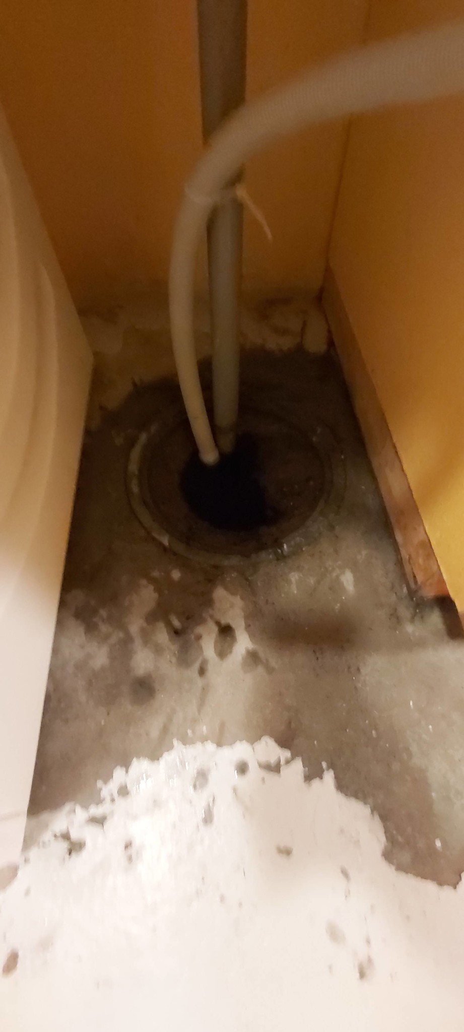

Hus byggt 1975, eget avlopp, brunnen i tvättstugan svämmar över vid för mycket vatten. Man kan se att detta har pågått en längre tid i och med färgsläppet på golvet och fuktskada på skåp. Avloppshålet verkar sitta i brunnsväggen med en krök uppåt. Omöjligt att komma åt med avloppsrensare. Någon som har tips eller varit med om liknade?
  • Översvämning i tvättstugebrunn med synliga fuktskador och färgsläpp på golv och skåp.

Ös ur brunnen dit med lite lyse och ett foto hur brunnen ser ut, kanske en gammal gjutjärnsbrunn.

Jo, men gjutjärn är det
Med ett vinklat munstycke (underedsspolrör) till högtryckstvätten så går det att spola rent vattenlåset i brunnen. Jag har gjort det några gånger.
Har du sedan möjlighet att spola röret från andra hållet så är det en fördel att göra det också.

Gjutjärnsbrunnarna brukar ju dessutom ha ett renshål via en bult - Kanske läge att lossa den och spola rent?
