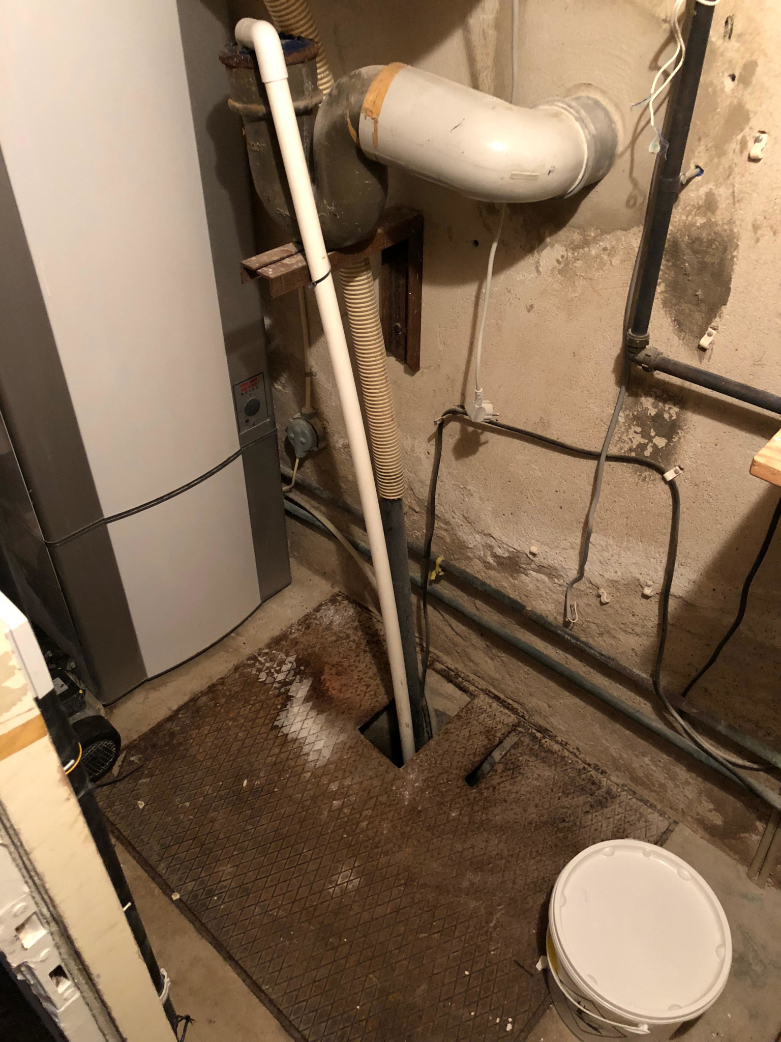

I källaren har vi någon slags brunn på 50-60cm i diameter. Oklart hur djup. Den ligger där för att kunna hantera en översvämning i avloppen enligt en VVS-snubbe som fixade VVB också denna i samma "rum". Ner i brunnen går det poolavlopp och VVB säkerhetsventilslang. I den sitter det en pump som pumpar upp vattnet i avloppet när det står för högt. Från denna brunn luktar det till och från tång och ja avlopp. Det ligger ett kvadratiskt brunnslock i järn över brunnen men som är avsågat så rören kan få plats.
Min tanke är att göra detta tätt, då borde det rimligtvis inte lukta eller? Öppningen är inte tillräckligt tight så det räcker med silikon utan man måste komma på något smartare.
Avloppen i källaren har renspropp eller modernt vattenlås så det är inte därifrån lukten kommer.
Är det en bra idé att täta "brunnens lock"? Om ja hur gör man det bäst?

Är nog ruttet vatten som luktar , blir så när det står stilla länge , pumpen som sitter där klarar den klorvatten , om den gör det kan du slå i lite klor så ruttnar det inte , troligtvis backspolar du den vägen kanske , kolla om det är otätt vid anslutningen till avloppet , behövs inte mycket för att lukta , räcker med små puffar

Japp, backspolar den vägen. Pumpen pumpar sedan upp vattnet i avloppet som kommer ur väggen 1m upp från källargolvet. Har dock ytterligare 3 brunnar i källarplan som lägre än den från väggen där poolvattnet slutligen landar. Detta avlopp har vattenlås i form av ringlande orm om du förstår hur jag menar. Borde inte därifrån det kommer och tycker även man känner att det är brunnen som är problemet. Ska jag hälla i lite chockklor i brunnen och testa?

Kolla även att det finns vatten i dom andra brunnarna , och avloppsventen ,så dom i sugs ur på något sätt , har du lite stopp i avloppet ut kan dom sugas ur eller puffa , det verkar puffa något och då måste luften gå upp mellan lock och kant , blir övertryck i brunnen
Prova med att ha i lite klor får du se , inte för mycket , det kan då lukta lite klor till att börja med men avtar , blir det inte bättre så får du kolla upp utgående avlopp

Alla avloppsbrunnar i golv har vattenlås , det med poolen inget att bry sig om , den stora brunnen är det bara en uppsamling på alla avlopp och en pump ut till kommunalt , ( är en skärande pump då ) djupet kan vara någon meter .
Spolbilen knuffar ner skit i brunnen om det finns och suger upp det , då kan du se vad som finns i brunnen

Alla golvbrunnar har mkt riktigt vattenlås men frågan är om rören sedan inte leder rakt ut i brunnen utan vattenlås i den änden? svårt att se men om det finns verkar det isåfall inte gå att rensa.
Bifogar bild för att tydliggöra. Brukar dessa brunnar normalt sett vara slutna för att slippa lukten om vattnet blir ståendes för länge? Ja hoppas spolbilen löser detta.

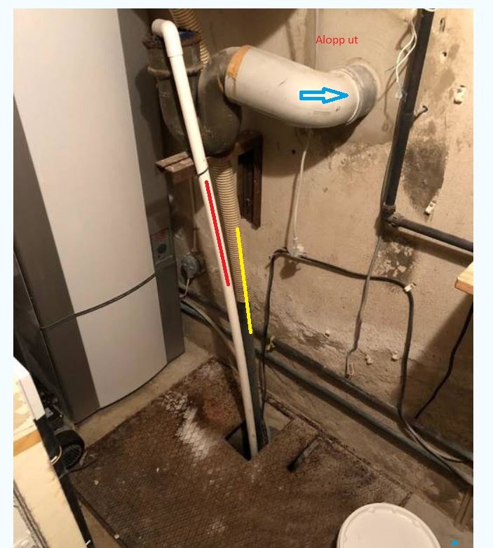

Det brunnen ser mera ut som en grundvattenpbrunn , med pump , dessa har normalt inget annat än ett lock som ditt på .
Har du någon toalett på källarplanet , tror inte det , toan på övervåningen är säkert kopplat innanför väggen där det med blå pil går in .
Det vita röret med rött kommer från pumpen i gropen , det svarta med ( gult ) någon slang på kanske från en säkerhetsventil

Den gula kommer från poolfiltret (waste), den röda mkt riktigt från pumpen som pumpar ut vattnet när det stigit för högt.
Toaletten är 7m åt andra hållet men kan såklart vara kopplad där ändå. Kökets avlopp är väldigt nära.

Förstod det med ingen toa i källaren , avloppet i gatan och ut ligger mycket högre än ditt källargolv
Svårt men det ska inte lukta från den brunnen , men prova med att stänga av pumpen och dra ur det vita röret , samt täta till hålet med en plastpåse .Det grova röret är direkt ut till gatan med ett vattenlås som syns på bilden , undrar om inte vattenlåset sitter direkt in på ett plaströr och har stöd på järnet under ( ett sådan lås väger en hel del ) för att inte ramla ner ,
Är det plaströr i väggen så går det med fördel att ta bort låset och sätta en rörvinkel med gummipropp i som det vita passar i
Kan du se var toan är inkopplad och alla rör är hela , det plaströr som syns verkar vara s.k. äggskalsrör , så det inte är sprucket bakom väggen och avloppsvatten kommer genom mark till din grundvattenbrun , då luktar det
