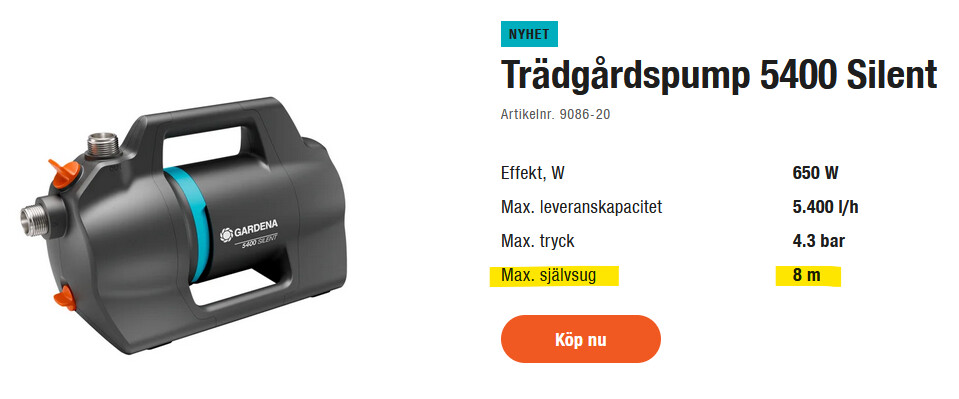

Det verkar som pumpen ska klara av detta galant.Nasp7777 skrev:
Tack om du tycker att den är rätt produkt jag behåller jag kan prova igen men men jag tror att den är inte kraftigt tillräckligt …
Om jag lyckas nångång jag återkommer men ( någon granne har sagt till att finns filter längsner och har gissat att backventilen behövs kopplas direkt i den rören och vatten kommer utan slang innekonstigt för mig men vet ej
Ställ pumpen högt och prova igen.
Inga luftbubblor i sugslangen!

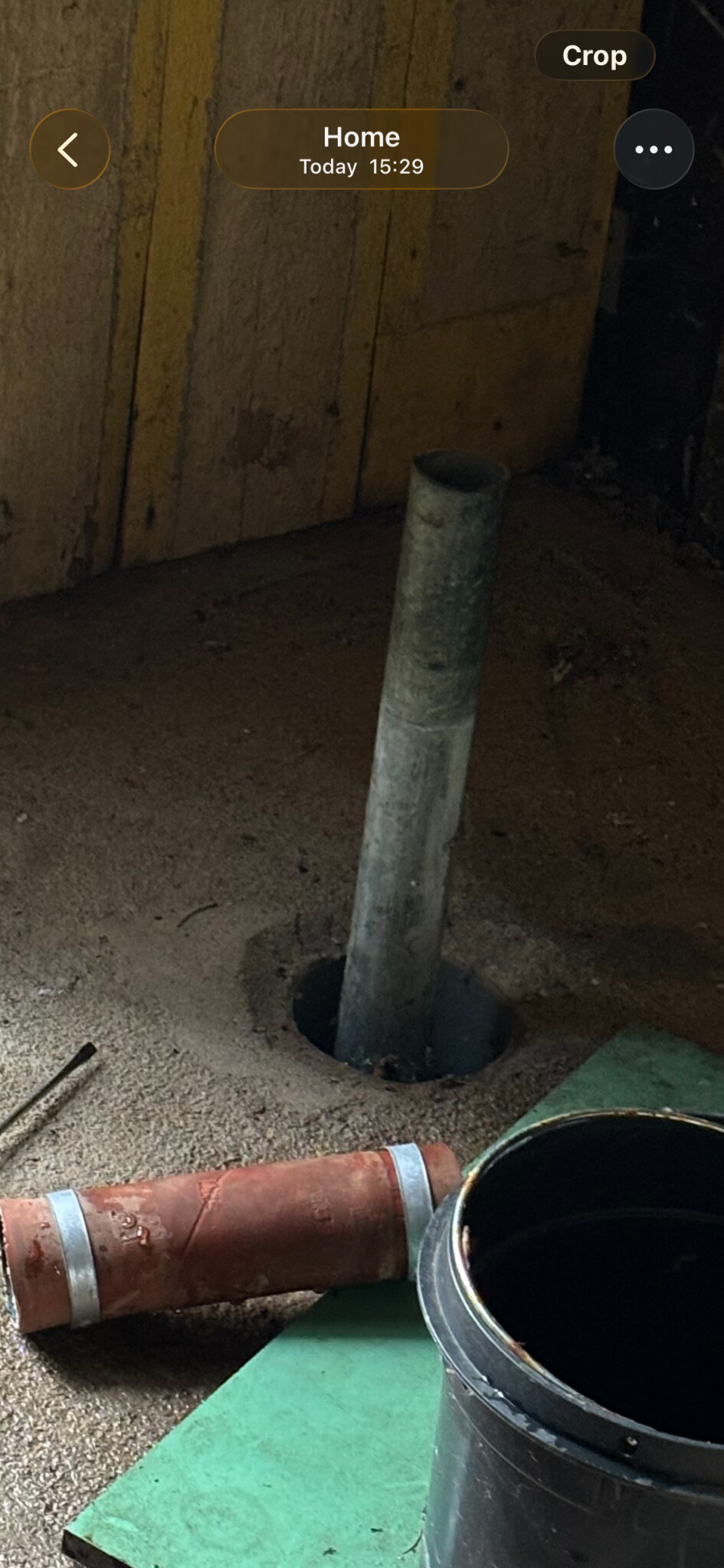

har du fyllt rörpipen med vatten tills det rinner över och det inte heller verka sjunka undan med någon större takt?. om så så har du förmodligen fungerande backventil
kan du fylla på vatten 'hur länge som helst' så har du förmodligen ingen fungerande backventil i ändan av sugröret och det måste fixas först, och sedan vattenfylla röret igen. - pumpen med sugslang skall sedan monteras högre än toppen av rörändan och det i sin tur fyllas upp med vatten så att både rörstumpen ur golvplattan, sugslangen för pumpen och pumphuset är fylld med vatten, därefter kan du starta pumpen
Egentligen borde du ha ett mellanfilter av grövre typ mellan rörstumpen och pumpintaget, så här i början, typ björnfilter/patronfilter med den grövsta nätinsatsen som går att hitta då nu när du pumpar första gången på mycket länge så kommer det troligen en massa bös, rostflagor, insekter mm. som snabbt kan korka igen ejektorn på din pump, och du får plocka isär den för rengöring mer än en gång... så ett grovfilter innan pumpintaget är rekommendabelt tills allt är urspolat med större mängd pumpad vatten, därefter kan man troligen ta bort den då filter har en bromsande verkan på vattenflödet och på sugsidan är det redan innan små marginaler.

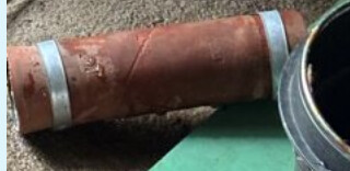

Jag tror inte du får det att fungera med ½" sugslang, den måste vara grövre, och du måste ha en fungerande backventil i botten på röret. Du kan inte heller sticka ner en tunn slang i röret utan måste gå på detta med 3/4" eller 1" styv slang som inte sugs ihop.
1” passar inte eftersom denna rör (brunn) är 1 redan så kan inte använda alla sugslang är 1” och faktist jag behöver som finns inte …Fotografen skrev:
Jättekompliserat situation
Tack för förklaring. Grejen är att storslagen som jag har köpt är en inch och passar inte i den röret på min bron därför jag försöker alltid med vanlig slangX xxargs skrev:har du fyllt rörpipen med vatten tills det rinner över och det inte heller verka sjunka undan med någon större takt?. om så så har du förmodligen fungerande backventil
