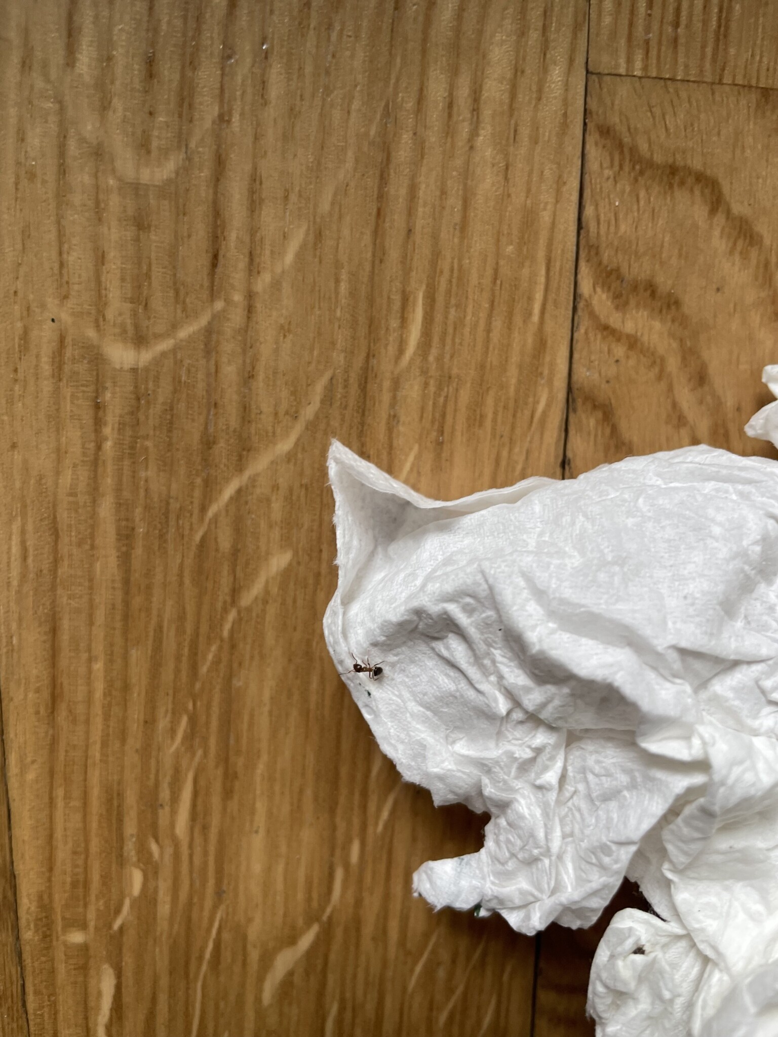

Jag har nu upptäckt myror som Anticimex identifierat som brun trämyra. Dem var här igår och la ut gift, nu säger dem bara åt mig att avvakta.

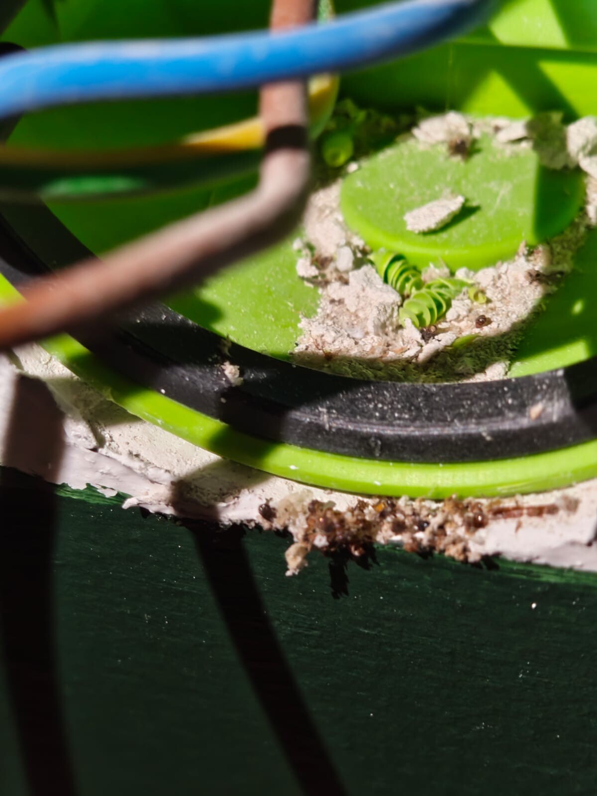

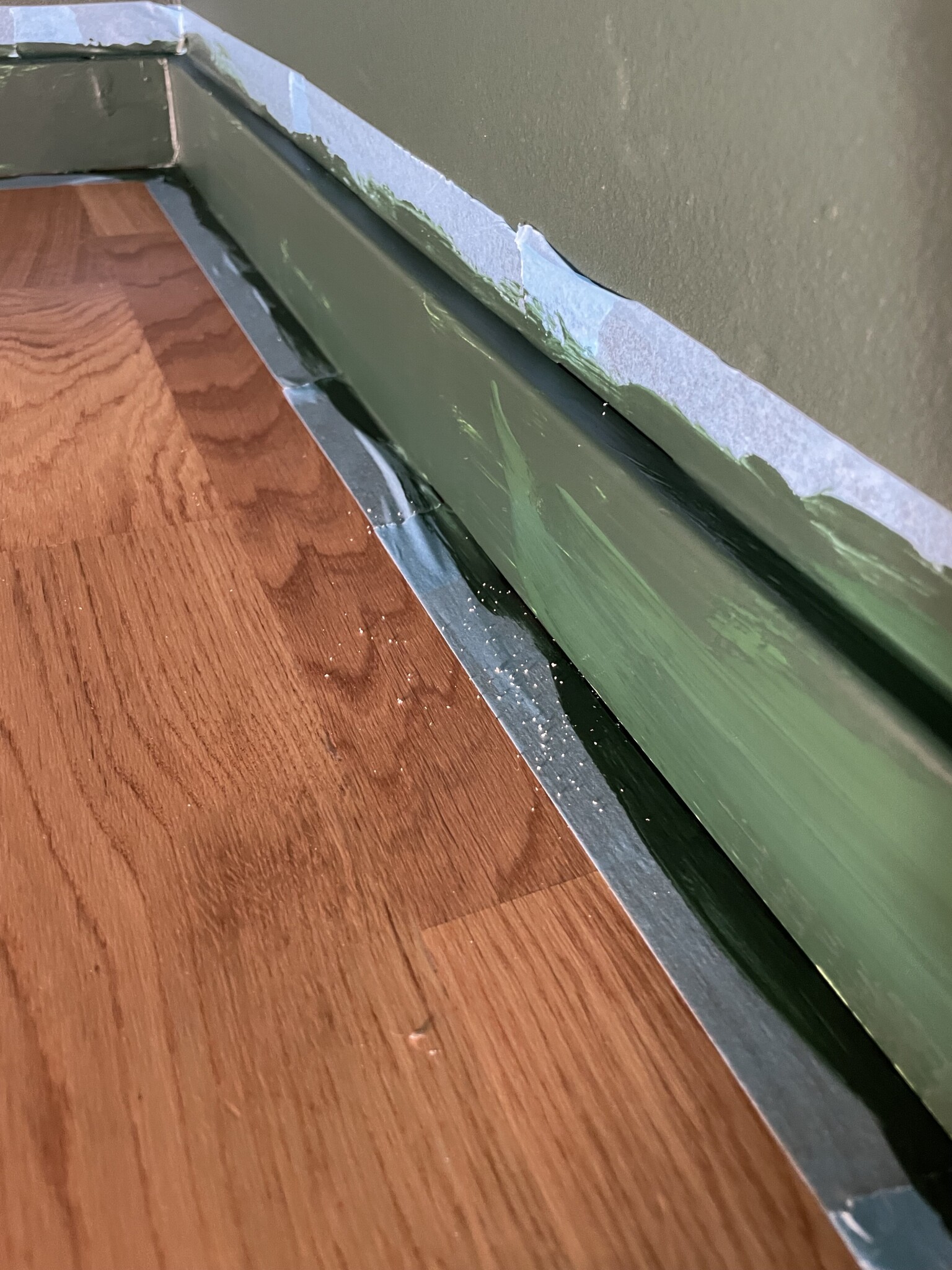

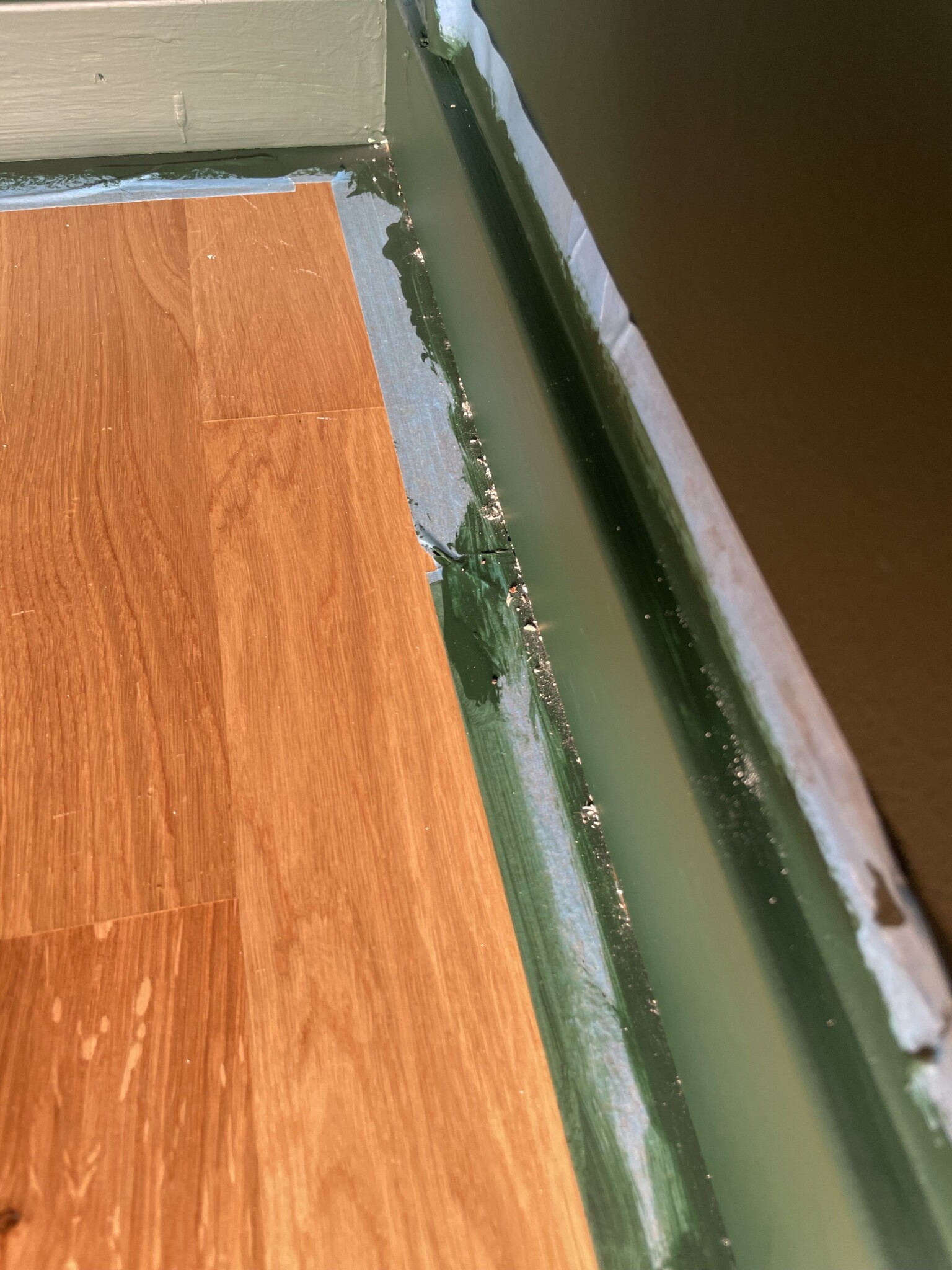

Brun trämyra bygger oftast (alltid?) sina bon i murket/fuktskadat trä. Jag hittade någon myra då och då, tills en dag då det var ett 20-tal i en lång gång längst en list. I det rummet har jag även sett spån som skjutits ut under listerna vid några tillfällen (se bilder). När jag bytte vägguttag låg det även döda myror i vägguttagen.

  • Brun trämyra på vita pappersservetter på ett trägolv.
  • Närbild på en golvlist med träflis och nyligen applicerad grön färg, där spår av brun trämyra har rapporterats.
  • Närbild av golvlist med grönt målartejp på en vägg, med träspån samlat på golvbrädan nedanför listen.
  • Döda myror och spån vid ett grönt vägguttag, påträffade under en undersökning av potentiella brun trämyror i fuktskadat trä.

Det är klart att det kan finnas fukt i ett nytt hus också, te.x. pga byggslarv eller felkonstruktion. Fuktmätning låter absolut som det första du ska göra. Prata även med grannar med likadana hus om det är ett massproducerat BRF-område, och se om de har haft problem med fuktskador eller myror.
Du kan också ta loss golvlisterna och se hur det ser ut i springan mellan golv och vägg. Om det t.ex. rasar ut drösvis med spån på något visst ställe är det ju ett bra ställe att börja öppna upp väggen på.
