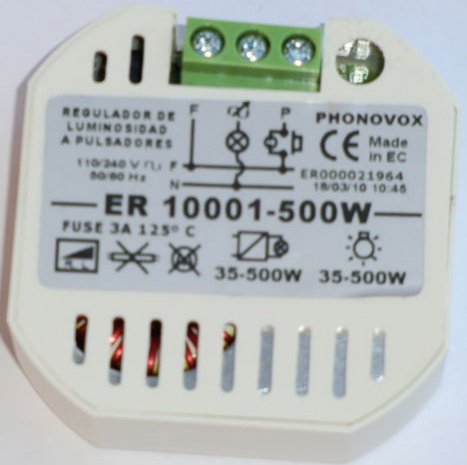

Har av elektriker fått en belysningstrafo samt halogen monterat och hela riggen brummar enormt. Både trafo och lampor surrar. Är det störst chans att det är trafon som är dålig kvalite eller kan lamporna bidra till att trafo brummar med?
Detta kör jag.
http://www.kjell.com/?item=44227&path=45000000,51000000
Lamporna från denna.
http://www.kjell.com/?item=63428&path=45000000,45500000,46500000
Allt kopplat mot en dosdimmer.
http://elbutik.se/product.html/tryckdimmer-25-400w-halogen?category_id=694
Trafo är dimmbar och för halogen. Lamporna är halogen. Dosdimmer är för halogen.
Var börjar jag? :S

Du har fel dimmer, den är avsedd för glödljus eller 230V halogen (som är glödljus`). Du har en tranformator till 12V halogen, du behöver en dimmer avsedd för elektronisk transformator. Det finns visserligen elektroniska tranformatorer som kan dimmas med "vanlig" dimmer. Men din trafo verkar inte vara av den typen.
Hmmmm jag tror de ändrat texten sen när jag köpte denna. Vi hade det uppe i en annan tråd och då gick denna som rekommendation. Det här måste jag snoka vidare i..hempularen skrev:Du har fel dimmer, den är avsedd för glödljus eller 230V halogen (som är glödljus`). Du har en tranformator till 12V halogen, du behöver en dimmer avsedd för elektronisk transformator. Det finns visserligen elektroniska tranformatorer som kan dimmas med "vanlig" dimmer. Men din trafo verkar inte vara av den typen.
Ska testa att koppla förbi denna med.
EDIT: Kollar papperen som är med dosdimmern och där står :
Fungerar med glödljus, halogenlampor 230V, järnkärnetrafo och lågvoltshalogen via elektroniskt alldimringsbar transformator 11,5V för framkantsdimmer typ Phonovox eller Osram-mouse.
Lågvoltshalogen är väl 12V som jag har eller? Men är säker på att Elbutik skrev det först så kanske är något problem.. Får maila dom.

Jag såg nu att den finns i varianter som är lite dyrare och som klarar alla laster. Vad står det i databladet som följde med dimmern?
Det finns inte med någon data mer än det på elbutik.se och det som står på den. Men både lampor och trafo avger samma brum vilket känns märkligt? Lyssnade på dosdimmern och den brummar med märker jag nu. Så allt i systemet brummarhempularen skrev:

Som sagt, testa koppla förbi dimmern.
//Patrik
//Patrik
Japp det var dosdimmern som orsakade allt brum. Kopplat förbi nu och det är knäpptyst. Kontaktar Elbutik.se då de när jag köpte den angav annan info och manualen anger detsamma men denna fungerar alltså INTE till lågvoltshalogen! Jag köpte två Xerolight till två ställen i köket och båda orsakar samma problem.
