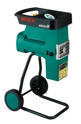

Motor (2300W) till kompostkvarnen började plötsligt brumma tydligt mitt i arbetet, men varvtalet och effekten verkar finnas kvar. Inga vibrationer i maskinen. Jag misstänker att kondensator är problemet. Plockar ur denna 20 uF som mäter 14 uF. Motor verkar också vibrera axiellt. Ställer man den med axeln lodrätt på en gummiduk hörs ingenting förrän man lyfter den lite i ena ändan.
Är det rätt slutsats? Byta konding?

Låter som nåt lager, hade kondingen pajat hade den nog inte startat alls.

Det var kondensatorn trots allt. När man startade utan konding försvann brummet. Som tur var hade grannen elektrikern en likadan från en skrotad motor som passade perfekt.

Det är en induktionsmotor så den startar lite slumpvist utan konding. Kvarnen är med tystgående tugg, typ kutter, som snurrar med 40 varv/min. Växelhuset är lika stort som motorn.

…och nu fick jag mätt den ”trasiga” kondensatorn med ett riktigt (LCR-) instrument. Inget fel på den. Måste ha varit något annat som störde. Lagerfel var det i alla fall inte.
