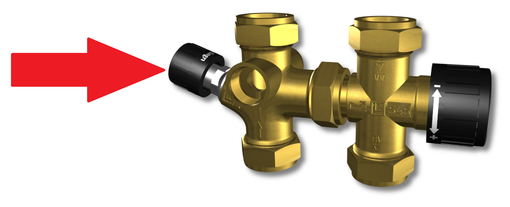

Kontrollera även att avstängningsventilen på inkommande kallvatten in i beredaren är helt öppen enligt bild. Alltså max uttdragen.
Noterat blir efter lunch
Ja nu blev det mäktiga intressant. På den gamla VV-beredaren hade någon helt sonika tagit bort backventilen (modellen med separat backventil och avstängning). Det var raka rör rakt igenom och självklart inget problem med någon blandare som inte funkade okey! Jag får väl i sammanhanget säga att det berör inte mitt hus och system. Själv är jag ingenjör och inser faran eller lättjan med att ta bort backventilen.
Så nu skall vi jaga den defekta blandaren som spiller över varmt till kallt och bullrar. Tack för alla bidrag. Jag har nu insett vad det handlar om!
