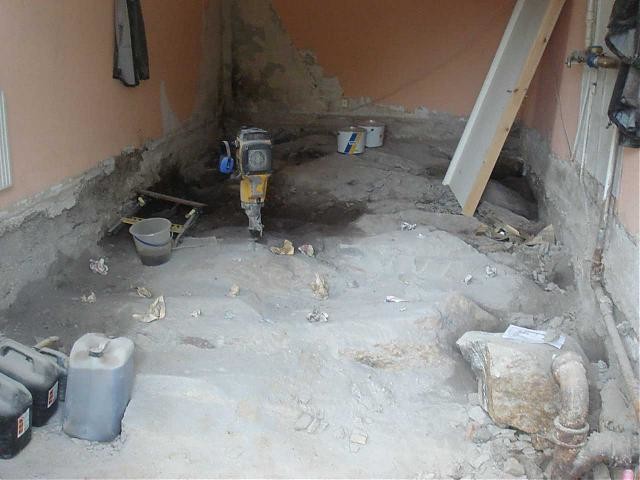

Vi har nu borrat en jäkla massa hål mellan 25-40 cm med en hyrd Cobra. Nästa steg är blanda SNIGAMIT med vatten och sedan fylla. Skall man bara fylla hålen eller skall man täppa till dem efter man hällt i den vatten uppblandade (0,4 liter vatten per 2 kg SNIG) SNIGAMITEN eller bara fylla och vänta (be?)
Tacksam för svar vi skall göra av med 20 kg SNIGAMIT!

Kommer posta före efter idag eller imorgon. var där igår efter 24 timmar och mycket hade spruckit, men inte allt. Verkar vara viktigt att borrhålen sitter nära varandra för "kedjereaktion"
Hej
Här har ni the before and after pics. Det gick mycket bra.
