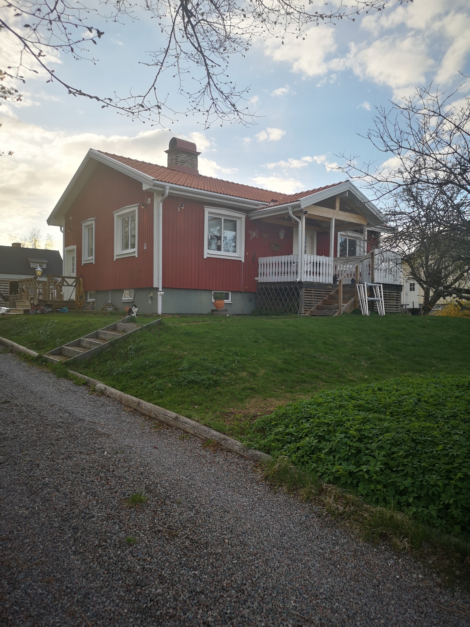

Hej.
Hur gick det med taket?
1. Pappen ska inte spikas, vi lägger den med cirka 600 omlott, ett par stift och sen icopal klister över skarven.
2. Nockbrädan bör ha bytas, hoppas dom gjorde det.
Jag såg i mina trådar att vi har lika hustyp, vad kostade ditt takbyte om man får fråga?
T thomasbackstrom skrev:
Ja, det löste sig väl till slut. Nån gång vill man ju sätta punkt. Men kommer aldrig någonsin att anlita firman igen eller rekommendera dom för någon annan.
1. Spikarna som var på bilderna var inte för att skarva pappen i sig själv utan för att fästa pappen som kom uppifrån från skorstenen...eller nåt sånt, minns inte exakta svaret nu. Fanns en förklaring på det och hade en besiktningsman innan pannorna lades på. Förutom en del saker som var tillfixade precis innan besiktningen åkte hantverkaren på att dra upp takpappen över vindskivorna och lägga in fler stödpunkter under läkten, han hade för långt avstånd emellan.
2. Nockbrädan byttes mot extrabetalning. Helt ok att betala för det. Det som inte var ok var att jag som kund fick strida för att få bytt ut den. Nästan bli ovän med hantverkaren för att han anser att det inte behövs och det inget kommer att hända där för det blir ju ändå tätt sedan...även när jag frågade om det var mycket jobb och omständigt och fick svaret "nej" så var hantverkaren ovillig att göra det jobbet.
Hade en annan offert på ca 85-86000.
Också denna som jag då anlitade låg på ca 91000 men han skulle göra det på löpande med en maxkostnad på 91000 men med möjlighet till att göra det billigare.
Förstår ju i efterhand att hantverkaren aldrig hade ambitionen att göra det billigare än 91000. Den enda tid han hade full kontroll på var all extratid. När jag bad om tiddagboken som borde följt med fakturan blev jag ifrågasatt om vad jag skulle ha den till för det kom ju ändå upp i så många timmar att maxbeloppet på 91000 uppnåddes.
Klart att jag vill ha dagboken sa jag och då skulle jag få den till slut...men det tog tio dagar innan jag fick den. Hade han haft den hade han bara kunnat skicka den med vändande post. Nu var det uppenbart att han satt i efterhand och upprättade tiddagboken.
För att komma upp i så många timmar som möjligt så att han slog upp i maxgränsen fick han ju köra en del fula tricks, sätta upp timmar då dom uppenbart inte varit där, sätta upp timmar för att rätta till sina fel o.s.v.
Blev extrabeställningar på runt 10000 utöver de 91000 i offertförslaget.

Ni hade alltså en uppgörelse om ett maxbelopp på hela taket, så länge det inte är en skarp offert tycker ja du kan begära ut dagboken. Har man (som vi) ett digitalt projekthanteringssystem så får man ut det på 3 sekunder..
Ja la nyss om taket ja med, blev ett tegeltak 2 kupigt. Hade pannor till halva kåken o köpte till andra halvan, gjorde även om entrén o klämde dit ett sadeltak. Summan landa på 28 000, mtrl o de ja tog hjälp av va en lokal plåtis för skorstenen
T thomasbackstrom skrev:Tråkigt när det skär sig mellan hantverkare o kund. Men att bli irriterad för att göra ett seriöst jobb känns inte som en riktigt seriös firma..
Ja la nyss om taket ja med, blev ett tegeltak 2 kupigt. Hade pannor till halva kåken o köpte till andra halvan, gjorde även om entrén o klämde dit ett sadeltak. Summan landa på 28 000, mtrl o de ja tog hjälp av va en lokal plåtis för skorstenen![]()
Fick lite känslan av den firman att det som inte syns när det är färdigt är det inte så noga med. Tror dom tar dagliga genvägar i sitt arbete på sådant som kunderna inte ser. Under takpannor, bakom gipsskivor, under golvskivor o.s.v.
Fick hela tiden tråkiga och lite tykna motargument när jag påpekade saker. Som t.ex. när vindskivorna var monterade med vanliga monteringsskruv med platt skalle utan gummipackning under skallen och jag ifrågasatte det...då fick jag slängt på mig "läcker det in eller?"..."aldrig någon annan som klagat på det"...
Det var en offert med ett "takpris" (i dubbel bemärkelse)...d.v.s. göra jobbet på löpande med en maxkostnad för allting.
I och med att det är löpande är hantverkaren skyldig att redovisa sina timmar, vad han gjort och när han har gjort det. Han måste ju visa vad det är han tar betalt för. Räcker inte bara med att slänga iväg en faktura på t.ex. "arbete 100 tim á 525 kr".
Du kom lindrigt undan ekonomiskt med taket. Men du har ju å andra sidan laget ner eget jobb...

Menar du verkligen att vindskivorna är monterade med montageskruv? Dom kommer rosta av.. Vindskivor monteras med trallskruv in i trekantsläkten o i 45x70 som är skruvad i råsponten.
Ja de blev en del timmar ja la ner, fortfarande lite målning o underspikning kvar
Produkter som diskuteras: "trallskruv"
Trallskruv
Trallskruvar är en typ av träskruvar som är utformade för att tåla tuffa väderförhållanden och ofta tillverkas av rostfritt stål eller annat väderbeständigt material. Dessa skruvar är särskilt lämpliga för utomhusbruk, till exempel
Nej, det menar jag inte...för jag skrev fel.
Det jag menade var plåtarna som sitter på vindskivorna och skyddar dom mot regn och leder ner regnvattnet på takpannorna.
Hittar inte rätt ord för dom just nu...dom har säkert ett fint facknamn.
Men dom skall inte heller vara monterade med montageskruv där vattnet kan sippra in under skruvskallen och genom plåten längs med skruven och ner och in i vindskivan. Blir en onödigt snabb förruttnelse där.
H hakan_o skrev:Nej, det menar jag inte...för jag skrev fel.
Ahaa då vet ja, du menar gavelbeslag/vindskiveplåt
Det var inte ens snickaren som gjorde det...utan traktens lokala plåtslagare t.o.m...vilket egentligen gör det än värre.T thomasbackstrom skrev:
Snickaren tog in plåtslagaren som sin UE för plåtjobbet.
Så mina invändningar ställdes till snickaren så klart.
Efter mycket mothugg o tjafs gick dom med på att byta till farmarskruv. Men när jag gick upp och tittade efteråt så hade plåtslagaren ställt in alldeles för högt moment på sin skruvdragare så han hade dragit sönder gummipackningarna på 95% av skruvarna. Packningarna hängde bara som slamsor utanför skruvhuvudena...och den tätande funktionen fanns inte längre.
Jag var inte nöjd med detta...blev mycket diskussioner...men slutade med att jag tog på mig att byta skruvarna själv mot lite kostnadsavdrag. Snickaren sa att plåtslagaren skulle fixa det...men jag sa att jag vill inte ha plåtslagaren uppe på taket nån mer gång. Om han först inte förstår att han skall använda farmarskruv utan använder vanliga montageskruv...och sen när han använder farmarskruv så förstår han inte hur han skall montera dom utan drar sönder packningarna...då har han inte mer på mitt tak att göra. Han hade s.a.s. haft sina chanser till att göra ett bra jobb.

Ja, låter bedrövligt, hade bara hjälp av plåtslagare med ränndalen, resten gjorde jag själv. Använde en farmarskruv med gummibricka från Biltema som var rostfri, men är lite fundersam på kvalitén på gummit.H hakan_o skrev:Det var inte ens snickaren som gjorde det...utan traktens lokala plåtslagare t.o.m...vilket egentligen gör det än värre.
Inget håller för evigt...gummipackningarna på spikarna som höll nockpannorna var väl inte heller i så bra skick nu när dom demonterades nu. Men kan ju ha suttit där sedan 1950 i och för sig...Snailman skrev:
Men allt behöver bytas i sinom tid.
