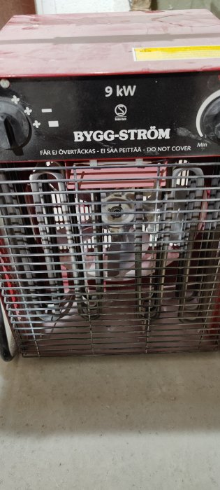

Hej bröt strömmen på en värmefläkt och nu vill den inte blåsa varmt längre. Står en varning på den att man inte får bryta ström under drift men det kan väl inte vara så illa att den går sönder av det?
  • Värmefläkt märkt "BYGG-STRÖM 9 kW" med en varningslapp och inställningsreglage, efter strömavbrott.
Hej. En gissning att ett överhettning skydd löst ut då fläkten stanna innan elementen var kalla
Det finns en åter ställning !
Den kan vara ett litet hål som man sticker in en skruvmejsel eller genom gallret, ibland är den rödmålad, eller läs bruden!
