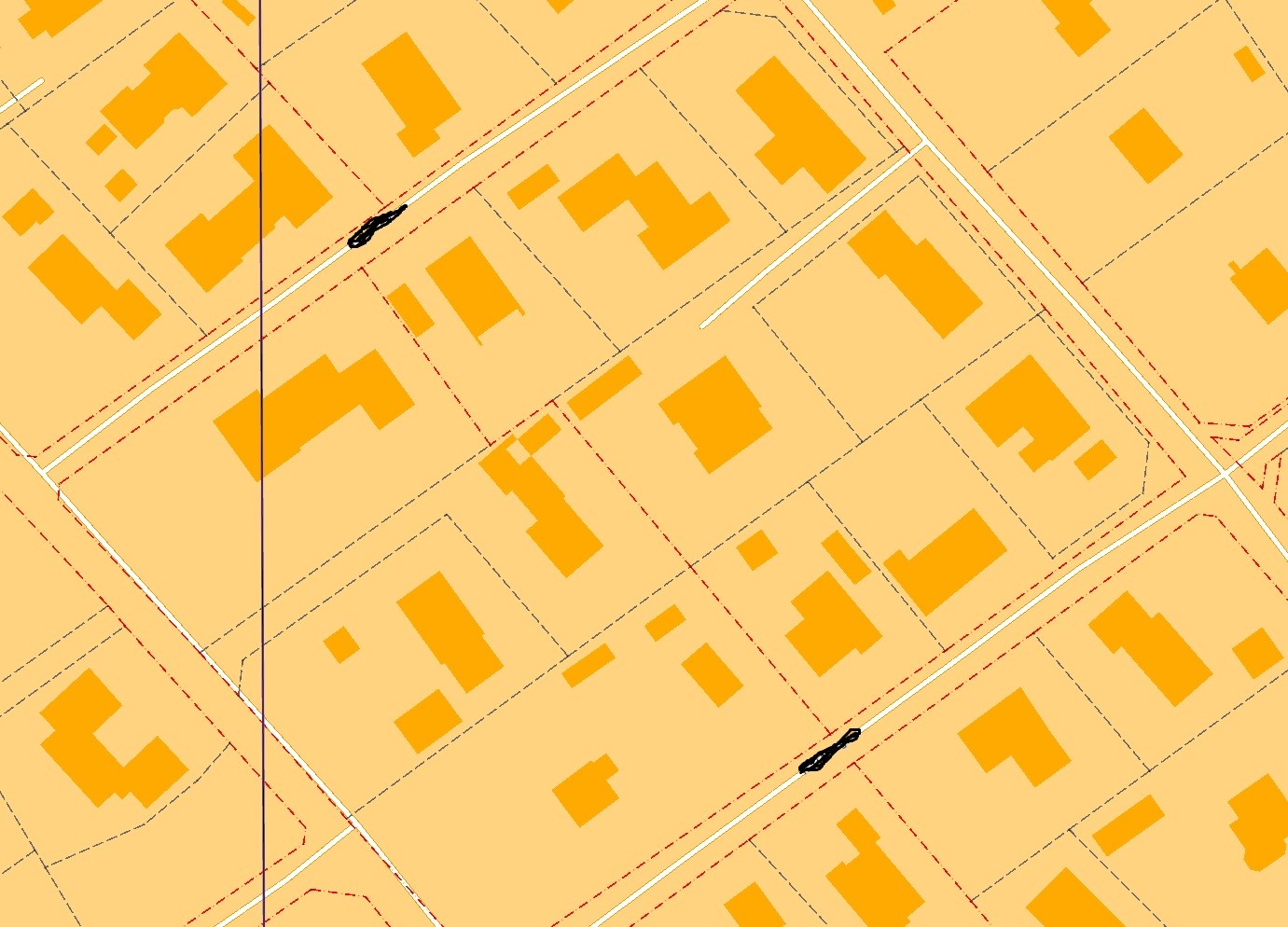

Detta är baskarta över området (tomtgränser är utmärkta med sträckad linje) och vi bor utmed "vita" vägen.

Du bor utmed den vita vägen i mitten menar du? (återvändsgränden)
Hmm, det är två typer av streckade linjer, röda och grå, är det någon skillnad mellan dem?
För att förtydliga, du pratar om tomtgränser, menar du fastighetsgränser, eller tomtgränser?
Det finns två streckade områden som ser ut att kunna nyttja den vita vägen, bor du på skafttomten eller den utanför?
Huset i det streckade området "framför" skafttomten, har den utfart mot den vita återvändsgränden eller mot vägen som passerar utanför?
Det som ser lite "intressant" ut är att det är många av de streckade områdena på kartan som omges av ytterligare en streckad linje någon meter längre ut.

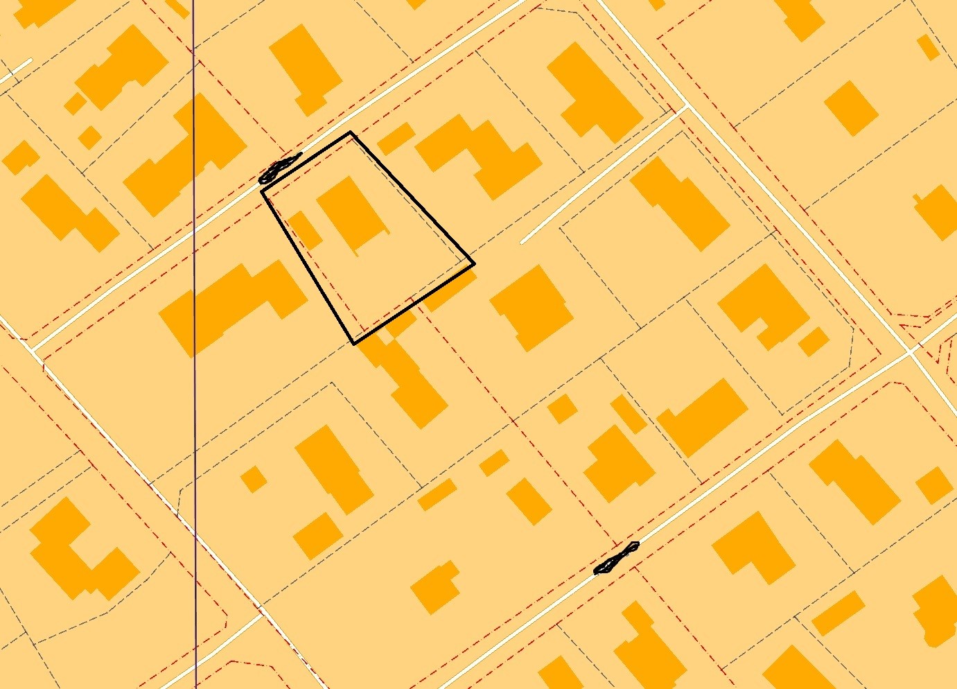

Hej! Nej, det är det som är lite märkligt, vår tomt är en "fyrkant" som vetter mot "vita" genomfartsvägen (markerad på bilden).Dowser4711 skrev:
Enda anledningen att få brevet skulle i så fall vara att själva vägen ägs av någon annan? Men det är märkligt då den hålls ren av kommunen och är enda sättet att ta sig till fastigheter utmed vägen...

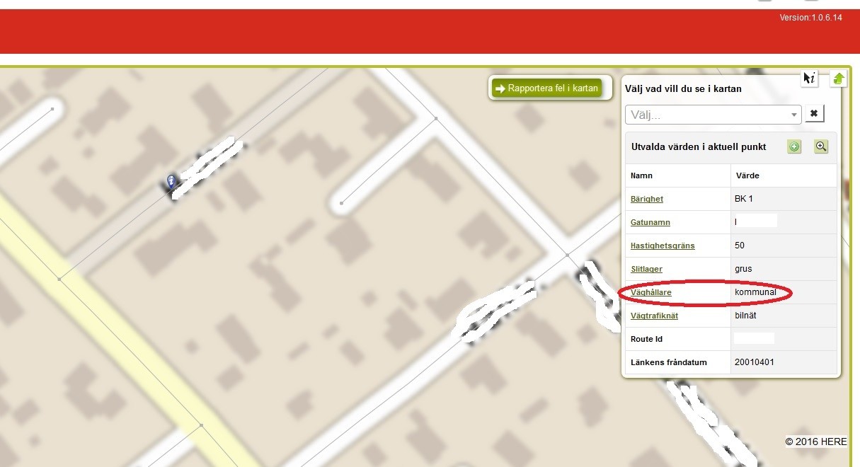

Detaljplanen skulle kanske säga mer än den där kartan. Du kan också kolla upp vägen i ”NVDB på webben”, hos Trafikverket, för att se vem som är väghållare. Det är inte omöjligt att fastän kommunen sköter vägen nu, så kan det vara en väg inlagd som Privat väghållare. Och finns det då ingen gemensamhetsanläggning gjord, med er berörda som andelsägare, kan jag förstå att Lantmäteriet informerar.
Tack för tipsen!B b8q skrev:
Jag kollade upp i NVDB och vägen vi angränsar mot har kommunen som väghållare. Vad annars skulle föranleda LM att skicka brevet tro?

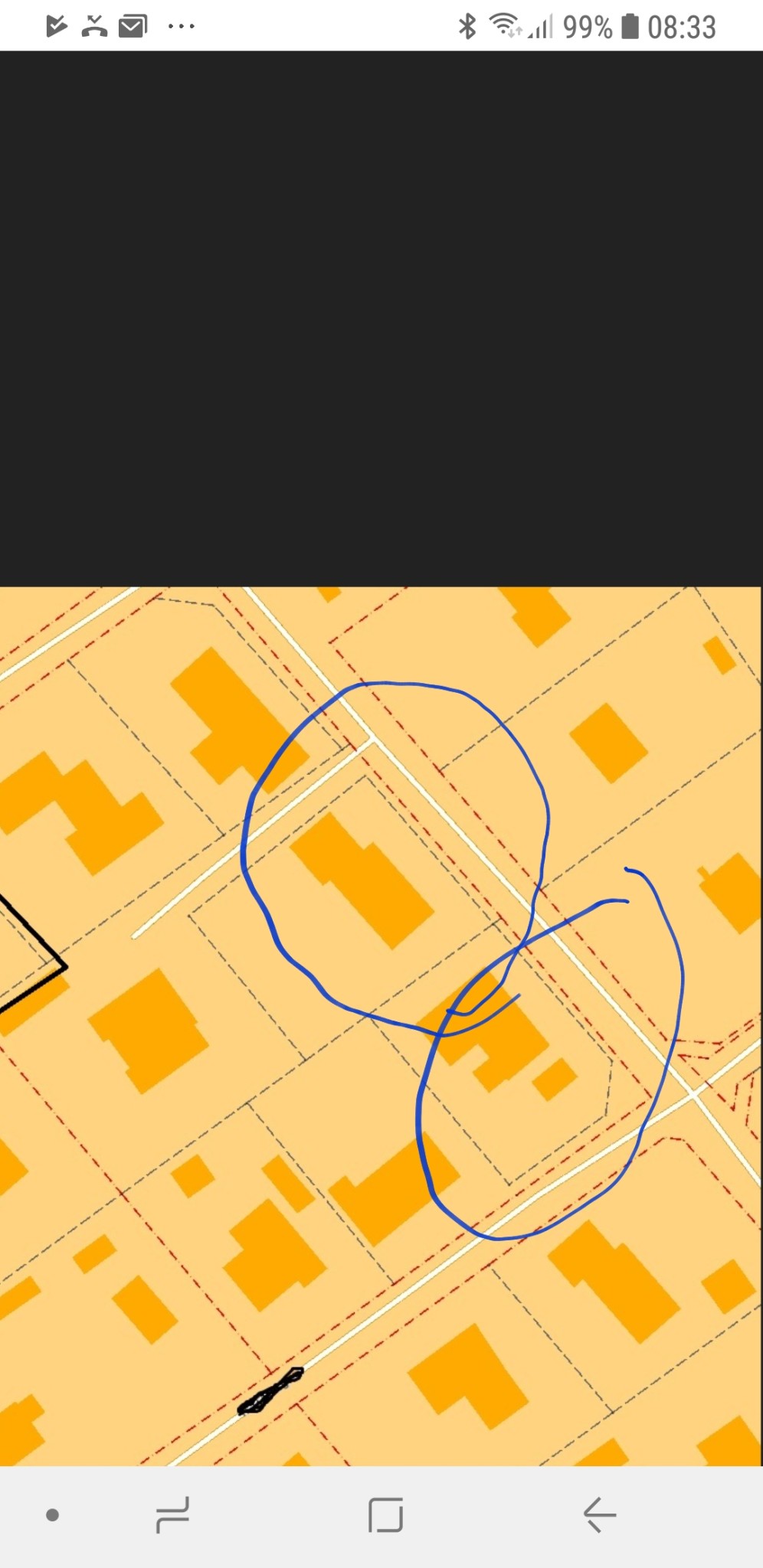

De små tomtrenremsor vissa har och som antagligen är gatumark enligt detaljplanen.
Jag misstänker att det var några stora tomter som styckades upp i dagend tomter.
Men när dp fastställdes blev en remsa av de stora tomter gatumark.
När de andra tomter styckades av ville LM bara stycka av tomtmark, så dessa remsor stannade kvar vid de ursprungstomter.
Nu är de del av gatan och kan förvaltas som gemensamhetsanläggning.
