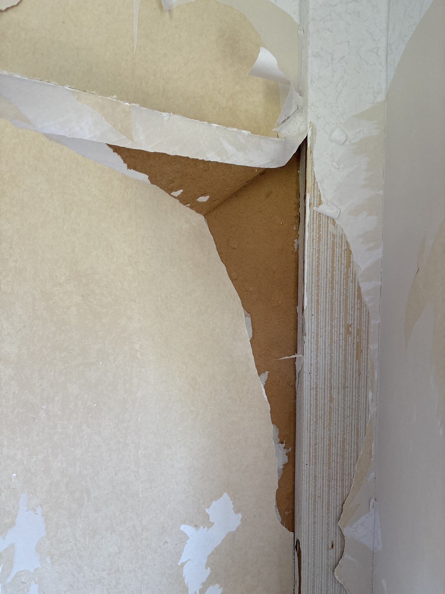

Hej på er,
Vi håller på och renoverar vårat gamla sekelskifte hus och nu river vi tapet i vardagsrum och matsal. I vardagsrummet har vi kommit ner till någon mjuk variant av masonit på vissa ställen,(båda rummen har detta) tanken är att vi ska bredapackla båda rummen.
Frågan är,
Men hur rent behöver de vara på väggen då det sitter lite rester kvar från tapet och sånt, eller är de bara ”slipa lite” sen bredspackla?
(Vi tar in målare för bredspacklingen men vi gör allt förarbete)
(Se bild)

Mjuk yta? Treetex. Ett undermaterial från förr. Lätt att bearbeta, något isolerande och gav med då tidens mått en plan och ren yta redo för tapetsering. Det fanns goda skäl att använda treetex förr men idag är den tiden förbi. Skivan suger upp allt den får fatt på. Det går att mätta skivan med färg och sen göra något åt ytskiktet men det är många gånger lättare och ofta billigare att skruva upp gipsskivor. Antingen direkt på eller så river man treetexen först.
Satsa på att sätta upp gips. Vanligt gips kostar ca 120:- väggmetern. Har ni ett 20 kvm stort rum betyder det ca: 2200 kr + 200 kr för gipsskruv. Att mätta samma väggyta med målarfärg kostar ungefär lika mycket och blir ändå inte riktigt bra. Väljer ni att sätta gipsen på treetexen tillkommer snickerier vid fönster och dörrar men det är det värt för ni kommer att få ett mycket bättre resultat i slutändan.

Ah supertack! Tretex hette de ja!H Huzzbutt skrev:Mjuk yta? Treetex. Ett undermaterial från förr. Lätt att bearbeta, något isolerande och gav med då tidens mått en plan och ren yta redo för tapetsering. Det fanns goda skäl att använda treetex förr men idag är den tiden förbi. Skivan suger upp allt den får fatt på. Det går att mätta skivan med färg och sen göra något åt ytskiktet men det är många gånger lättare och ofta billigare att skruva upp gipsskivor. Antingen direkt på eller så river man treetexen först.
Vi slutade med att målare kommer och lägger en prime och sen bredspackling.
Tack för svar!!
Det blir bra. Finns spärrgrund/primer som stoppar tretex-skivornast törst
Vi har tretexsskivor på alla väggytor i ett sommarhus från 1959 och de har bevisligen gått att måla på. Är det mycket rörelse i huset och risk för att skivskarvarna vill komma igen, så lägg på heltäckande microlit för säkerhets skull.
