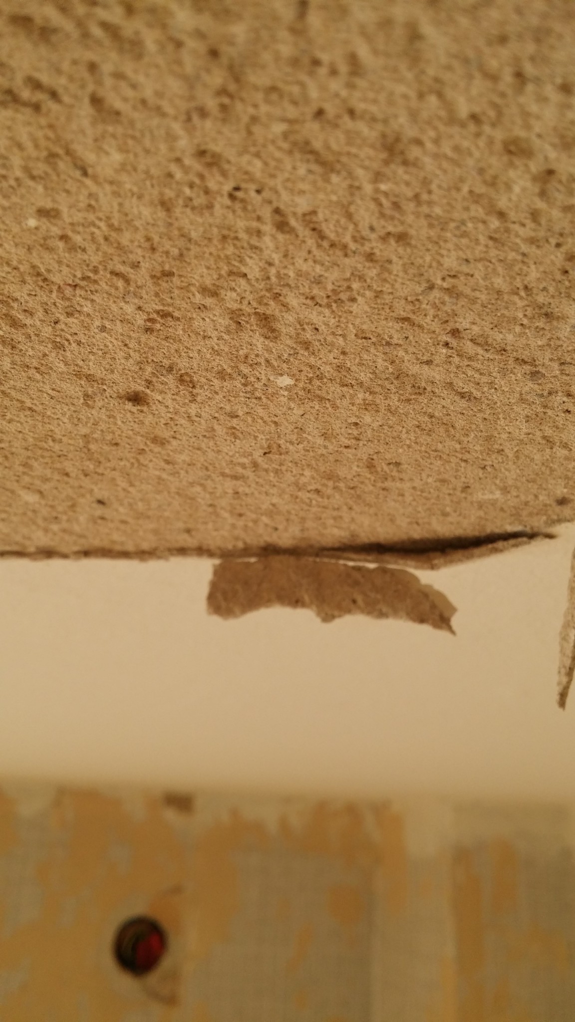

Det verkar som att jag har ett bredspacklat limfärgstak där bredspacklingen och limfärgen släpper från underlaget som är typ betong?
Drar man med handen på underlaget så regnar det ner 'sand' och det verkar aldrig ta slut.
Vad gör jag när allt bredspackel är nere? Går det att binda 'sanden' ned stark grundfärg?

Limfärgen går inte att binda igen, tyvärr... normalt sett tål limfärgtak som är i bra skick en ommålning (tunna skikt) men inte spackel det blir för tungt och limfärgen släpper.
Har renoverat flera limfärgstak och all limfärg måste bort. Bästa sättet är att rolla på tjockt med våtrumslim, låta det torka och sedan dra ner alltihop, funkade bra på de tak jag fixade. Man kan även lägga skyddsplast på efter våtrumslimmet så blir det enklare att dra bort det.
