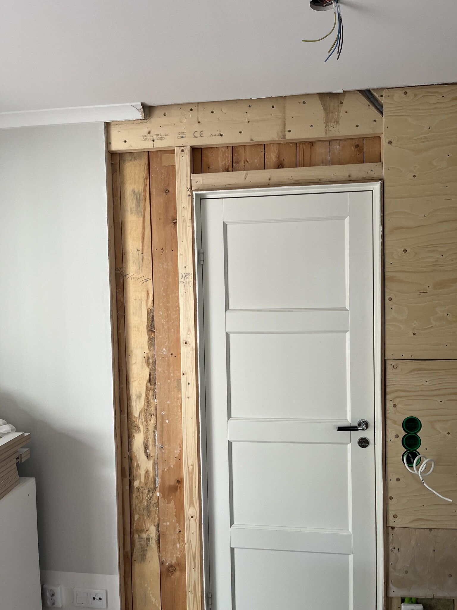

Jag vill ta bort dörren på bifogad bild och göra en större öppning ca 40 cm bredare åt vänster om dörren. Samtidigt vill jag öppna upp öppningen ca 20 cm mot regeln i taket.

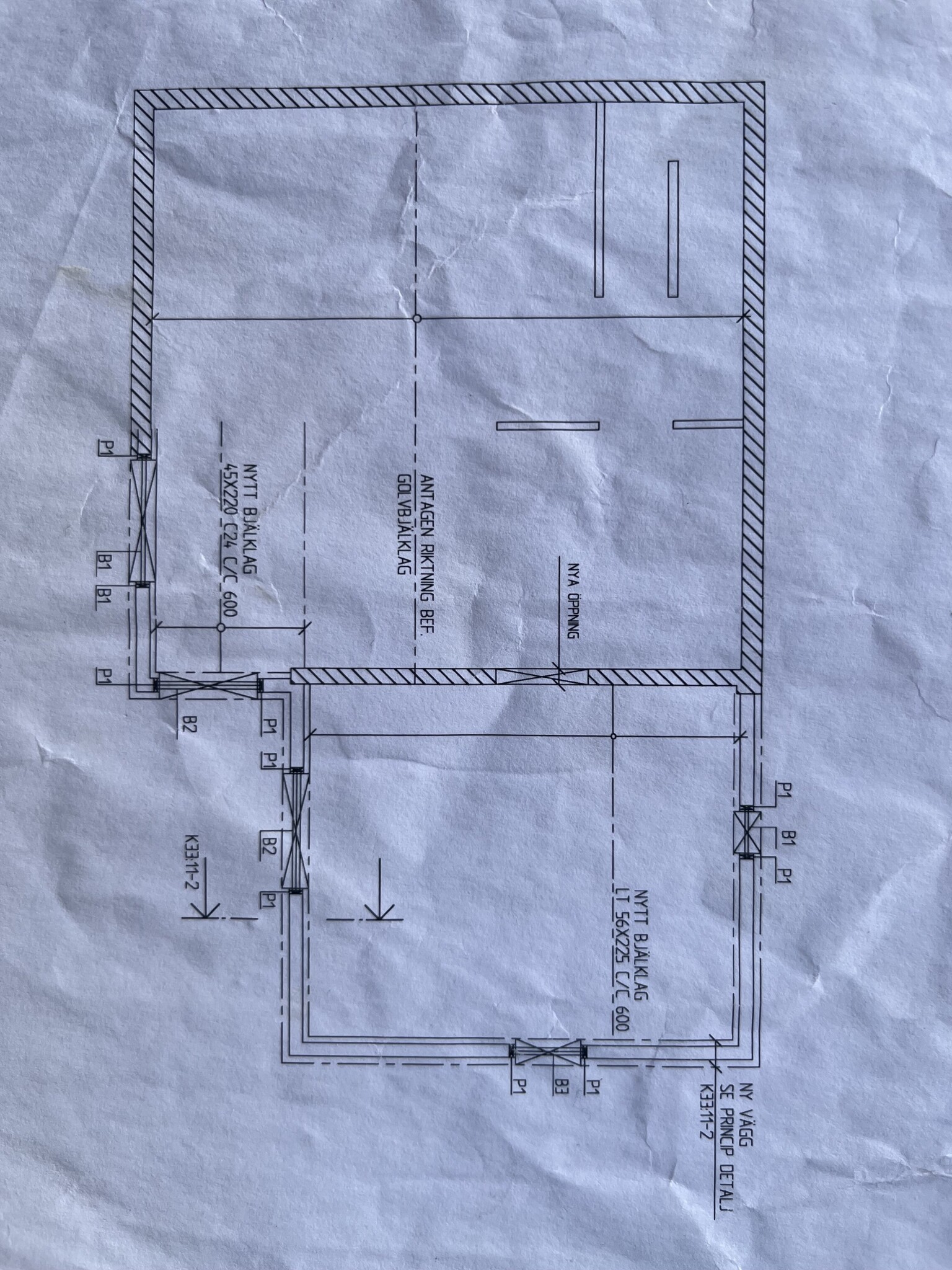

Mitt hus är utbyggt och kortet är taget från utbyggnaden in mot gamla delen och firman som byggde ut har skruvat fast den stora regeln i taket i gamla ytterväggen. Regeln stöttas inget nerifrån utan är endast fäst i gamla ytterväggen. Bjälklaget i utbyggnaden vilar på regeln på bilden och det ligger en regel precis där jag kapat gipset till vänster, en mitt över dörren och en precis höger om dörren.
Det jag alltså vill göra är att ta bort två av de gamla plankorna från tidigare yttervägg som den stora regeln är skruvad i.
Vågar man göra det utan att stötta upp mer?
Tack på förhand!
