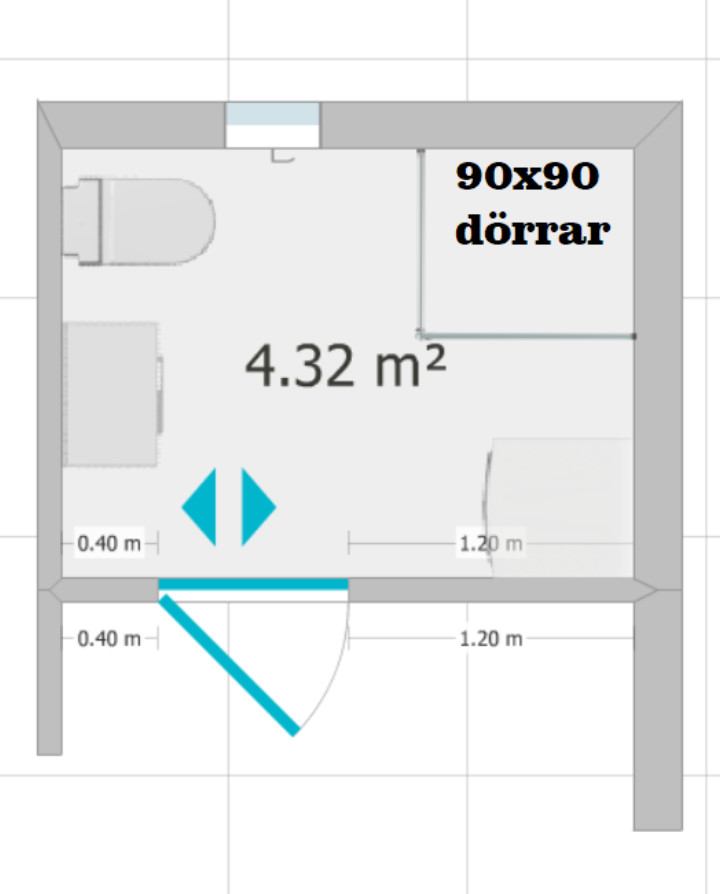

Skall bygga om mitt lilla (och enda) badrum och flytta dörröppningen.
Min fråga nu är:
Kan jag sätta in 80-dörr, för att få större utrymme där inne och i hallen utanför?
Är det en dum idé?
Kommer det kännas "trångt" att gå in?
Kännas omodernt?
  • Ritning av ett litet badrum med planerad flytt av en 90x90 dörröppning för mer utrymme.

Hur breda är dina andra dörrar?
Om alla andra dörrar är modul 9 kan det ju kännas underligt om en dörr är smalare.
Sen är det väl bra att tänka på om du vill kunna använda badrummet om du råkar ut för en trafikolycka och behöver använda en rullstol i en månad.

Du har såklart rätt.
