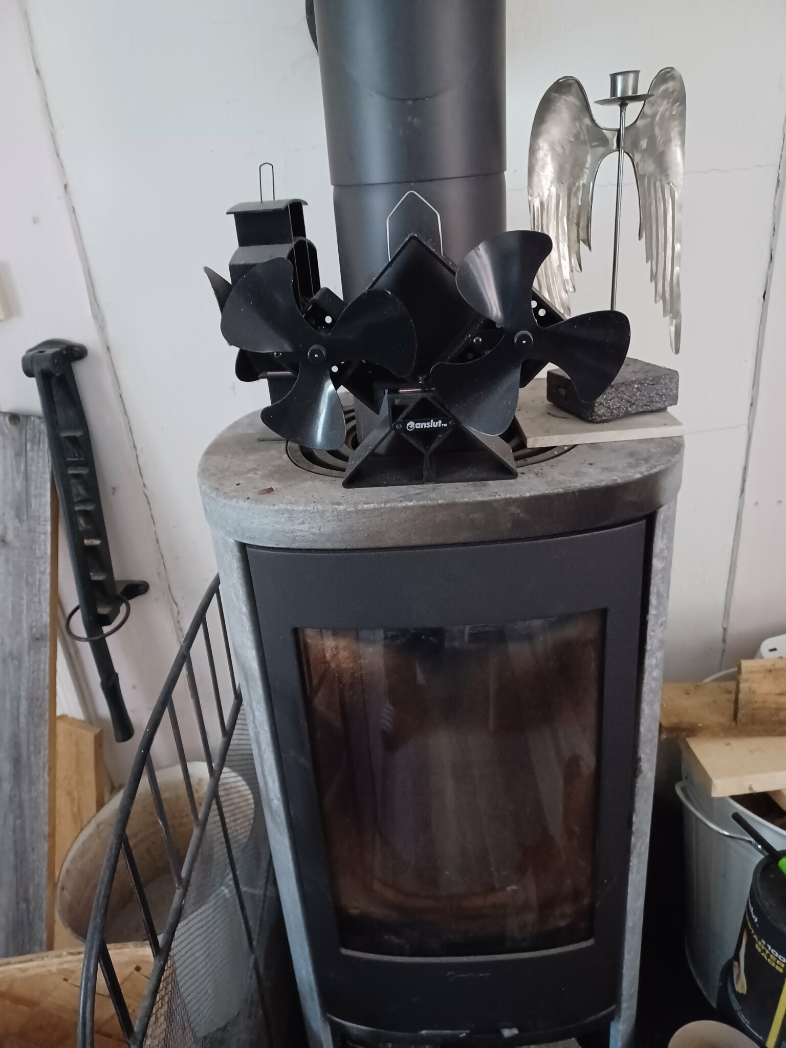

Nej inte meningslöst, det går med vissa fläktar. Man måste kolla FRÅNtemp bara, så låg som möjligt. Min dubbla funkar men är bäst på köksspisen. Den enkla snurrar på bra, bägge från Jula.S Snurrespratt skrev:

Eftersom vi är flera som har liknande hus som TS men inte har samma problem så lär dina förslag med fläktar o annat vara överflödigt.TRJBerg skrev:
Problemet här handlar inte om kaminen. Utan att värmen i undervåningen inte överförs i tillräcklig mängd till övervåningen. Och att planlösningen är en viktig orsak.
Enda lösningen är att mekaniskt flytta varm luft till övervåningen m h a fläktar med hög kapacitet. Man kan välja att direkt transportera varm luft till övervåningen eller att transportera kall luft från övervåningen till undervåningen och därigenom tvinga upp varm luft via trappan. I vilket fall måste det till hög kapacitet för att det ska kunna bli resultat.
Det kan också handla om för liten värmetillförsel överhuvud till bostaden vilket är ett helt annat problem.
Men rent praktiskt är det nog ingen vits att lägga ner pengar på saken i TS hus. Det kostar för mycket i förhållande till resultatet.
TS försöker värma hela huset med en plåtkamin, hen har inte ens radiatorer på 2:a våningen. Där har du sannolikt grundproblemet.
