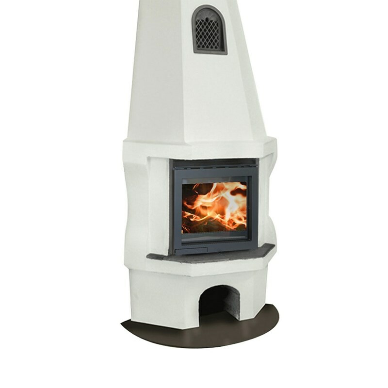

Jag tänker inte sänka mig till personangrepp, det är din hemmaplan som du får spela dnsam på.L L Jan skrev:
De där plåtisarna är inte tänkta att värma upp ett hus primärt. De är för myseldning och höjer i första hand tempen i närheten av plåtkaminen.
Att sätta plåtisen mitt ute på golvet och tycka att det är en bra läsning är lite konstigt minst sagt. Du borde nog skaffa dig en bättre rådgivare.
Så här ser en eldstad ut som kan bidra till uppvärmning av en bostad på ett bättre sätt än en plåtburk:
