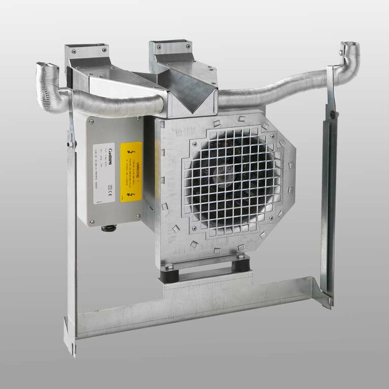

Skaffa en liten fläkt som trycker ut luften lite mer mot trappan.
Du får inte blanda ihop fläkten jag syftar på med en såbdär leksak som man ställer på kaminen..S Snurrespratt skrev:
Jag syftar på denna https://www.contura.eu/sv-se/kaminer/tillbehor/flakt

Conturas konvektionsfläkt som ovan skriver om, tror jag på. Känner ingen som har en sådan, men principiellt tror jag den gör nytta.

Vi har denna fast annan contura modell, ger mycket bra spridning men också mycket oväsende. Tycker de borde.kunnat designa den tystare, är ju inget jättetryck som behövs.K Knight skrev:
