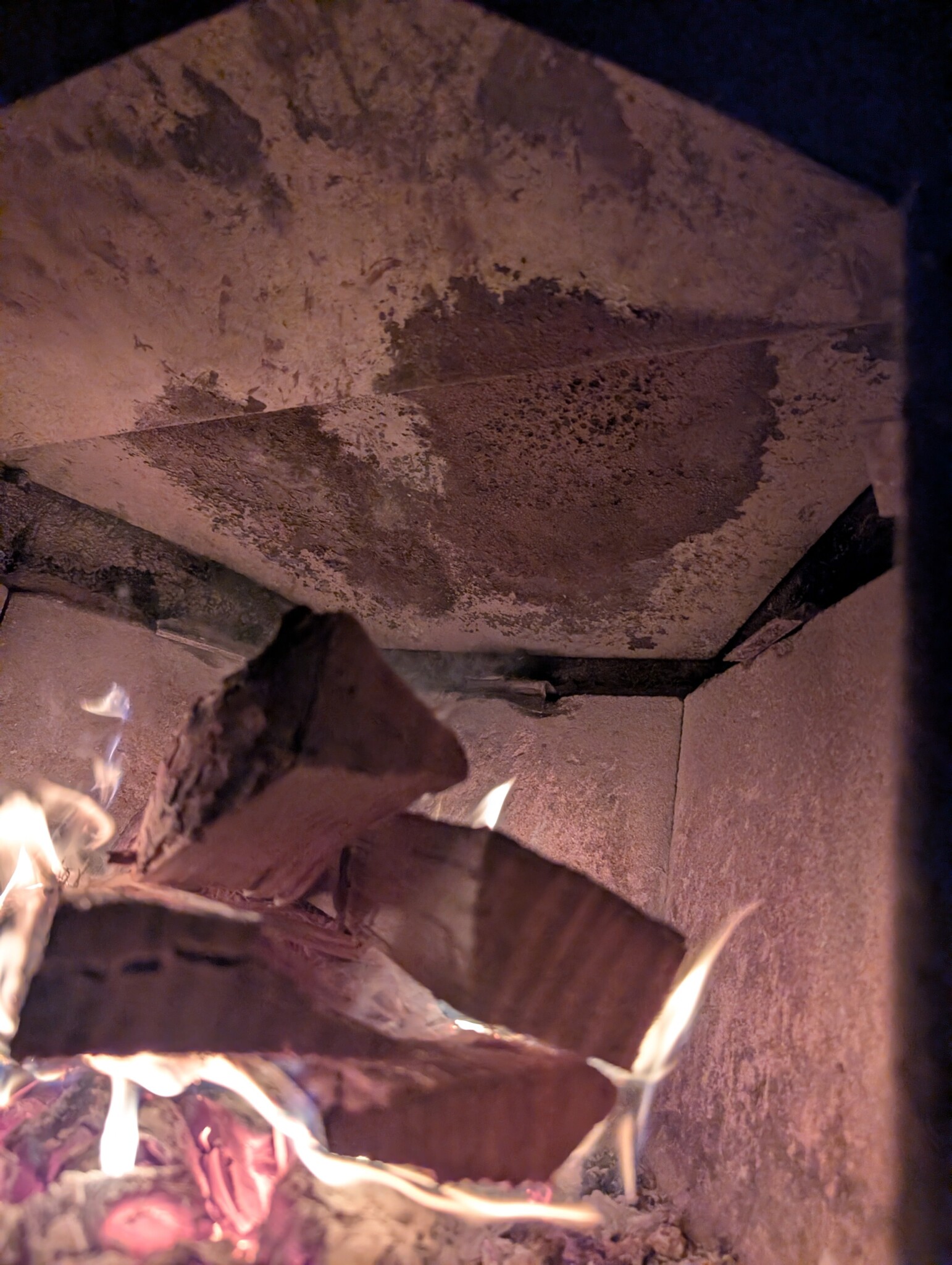

Hade brandskyddskontroll på en Handöl 10, fick då ett utlåtande enligt:
"Baffelplåt. Eldstaden är över eldad. Böjd rökhylla samt så har metallen skiktat sig på rökhyllorna."
Vad menas egentligen, rökhyllan är ju den som man eldar mot och "skall ta stryk"! Vad gör det att den har skiktat sig? Och är det den som är "baffelplåt", eller är det någon anna plåt i kaminen?

Eldar man så hårt att bafflarna kröker sig så har det kunnat ge skador på fler ställen. Isolering tex. Och om inte isoleringen är fullgod kan brand uppstå i exempelvis bjälklag. Bafflarna kan du rikta eller köpa nya. Därav rekommendationer på 2,5 kilo ved i timmen och reglera eldens intensitet för att inte överhetta anläggningen.
