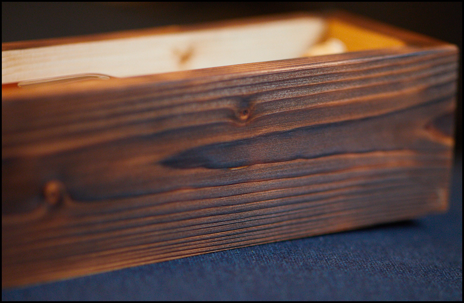

Hej. Har en fundering till min jakt stuga. Bränna furu panel som skall monteras på väggarna. Att först bränna med gasol och sedan borsta. Men frågan är hur man gör med lukten? Misstänker att de blir en frän eld lukt. Kan brädan behandlas med något för att spärra lukten men behålla struktur och yt mattehet? Slutar säker med att jag köper färdiga plankor men tanken är lockande
Om du inte tänkt bränna så att du får en helt förkolnad yta, utan mer är ute efter att mörka ner och få bränd färg på träet är det nog inga problem. Jag provluktade precis på en vinlåda som jag gjorde tidigare i höstas (bränt och borstat furu och sedan behandlat med ett lager danish oil) och det gick inte att känna ett spår av bränt eller rök. Jag har testat med trät mot en vit skjorta utan att den färgare av sig. Fast som sagt är det bara om du nöjer dig med måttlig bränning.
Så här ser den ut. Du får själv avgöra om den är bränd nog.
Detaljbild av en bränd och behandlad furuvinlåda med mörka nyanser och synlig trästruktur.

Riktigt vackert, det är nog det utseendet jag söker. Tack för info
