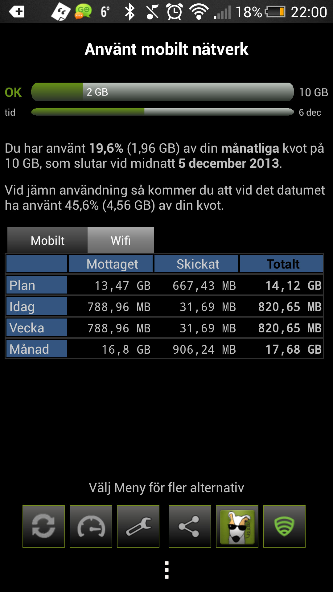

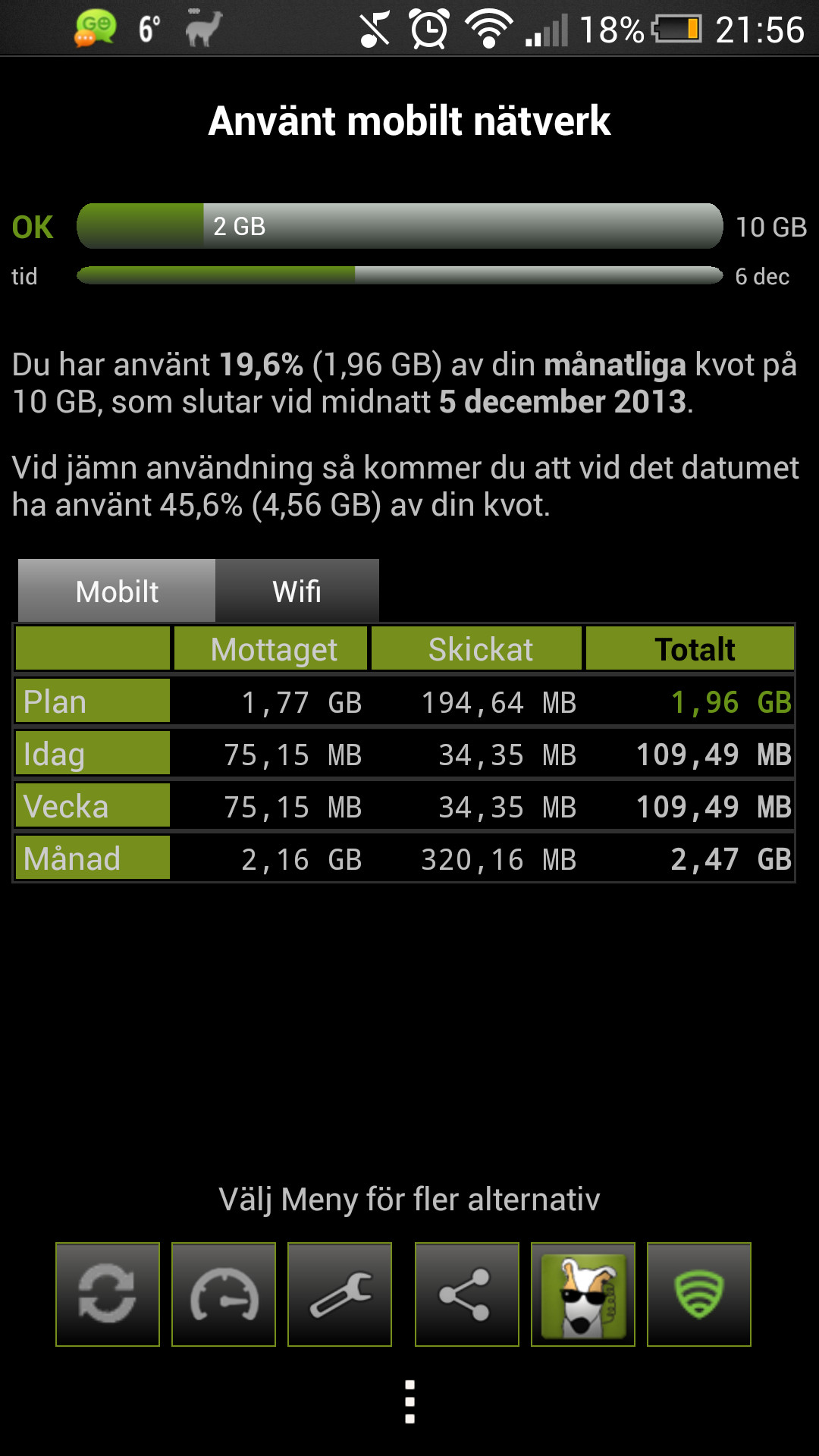

Jag har haft mobiltbredband i 4år varav det sista halvåret med 4G. Med 3G kunde jag se svtplay utan problem. Visst inte med den bra bilden men det funkade. Jag slog aldrig i taket med bitförbrukning men nu med 4G så väljer svtplay den högre upplösningen och då rusar bitförbrukningen så man slår i taket lätt.
Jag kan förstå att dom men tonårsbarn kan ha problem. Men jag håller med TorpAnders att "så mycket fritid har jag inte"... "Släpp den där telefonen/paddan och gå ut och snickra" istället
