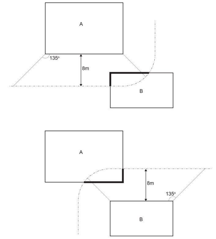

Jag är nyinflyttad i ett hus (70-tal) med garage, som jag eventuellt kommer vilja stoppa in några fönster i. Det kommer sannolikt kräva bygglov, och då antar jag att hänsyn till BBR 5.6 om brandspridning mellan byggnader måste tas.
Jag har läst på rätt mycket och tror jag begriper det mesta. Eftersom det är ett garage (komplementsbyggnad) kan tabell 5.611 (BBR/Boverkets kunskapsbas länkad nedan) användas för en av två motstående väggar. Inom ett avstånd på 2-5 m krävs då EI30 i vägg, EI30-dörr och max 1m2 oklassad fönsterarea.
Här kommer vi till själva frågan! Vad innebär "motstående väggar"? Jag finner ingen vägledning varken i BBR, i Boverkets annars utmärkta kunskapsbank eller i brandskyddshandboken.

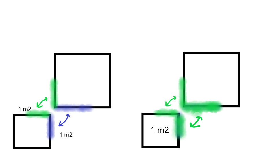

Jag förstår ju att det handlar om att titta på motstående väggar och brandspridning/strålning 45/135 grader ut från vägg. Men frågan är hur en "vägg" definieras. Består en byggnad av en eller fyra väggar? Alltså, är alla väggarna tillsammans på det ena huset motstående alla berörda väggar på det andra (inom 135gr/5m)? Eller, är det bara par av någon av byggnadernas fyra väggar (som påverkar varandra inom 135gr/5m) som räknas?
Här en principskiss på de två olika sätten att räkna, jämte Boverkets illustration, som förklarar detta med vinkel och avstånd och vilken del av väggarna som påverkas, men inte om allting på en byggnad räknas som EN eller TVÅ olika väggar.
Efter att ha tittat och räknat på mina ritningar inser jag nämligen att mitt fall liknar den här enkla skissen. Jag har redan ett fönster på knappt 1 m2 och vill sätta in ytterligare ca 1m2, men i en annan del av huset. Räknar man på det ena sättet (par av enskilda väggar som påverkar varandra) så slipper jag ju brandklassade fönster. Räknar man däremot hela byggnaden så krävs brandklassade (dyrare, sämre U-värde).

Varför kontaktar du inte en brandkonsult och köper 1-2 timmar av personen. Kommunen kommer troligen ställa krav på en brandskyddsbeskrivning
Det har jag inte sagt att jag inte ska göra, om det visar sig behövas. Men nu handlade frågan om att jag vill förstå och lära mig hur man räknar. Det här forumet brukar ju vara en guldgruva för att lära sig av varandra. 😊LaszloToth skrev:
