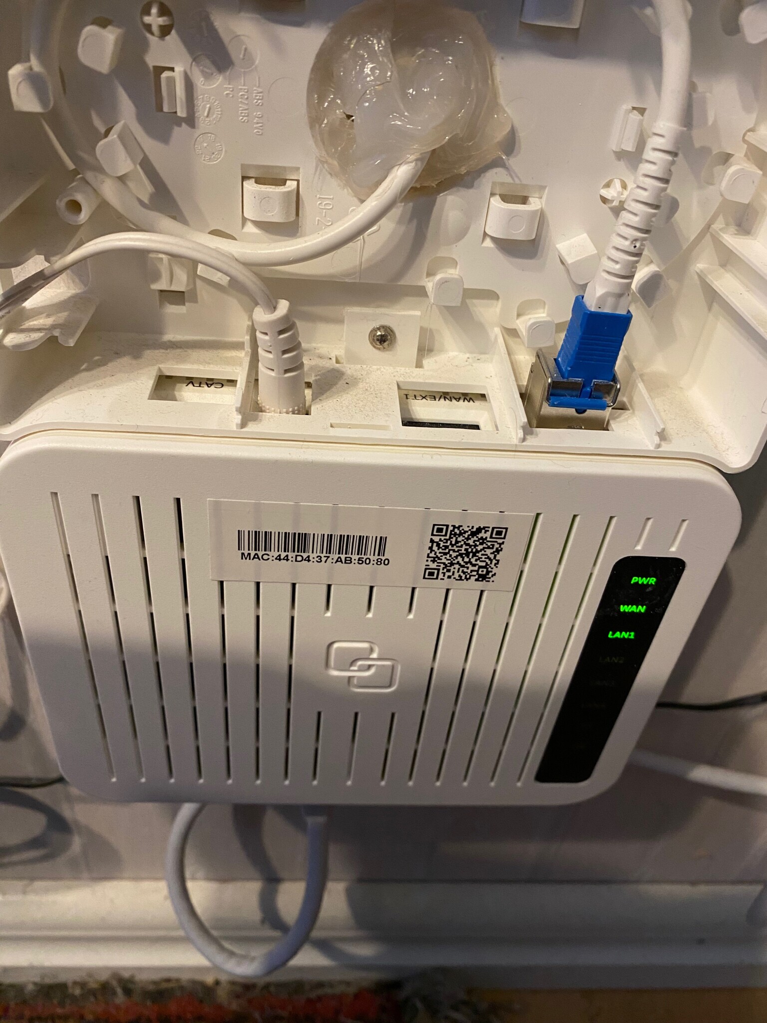

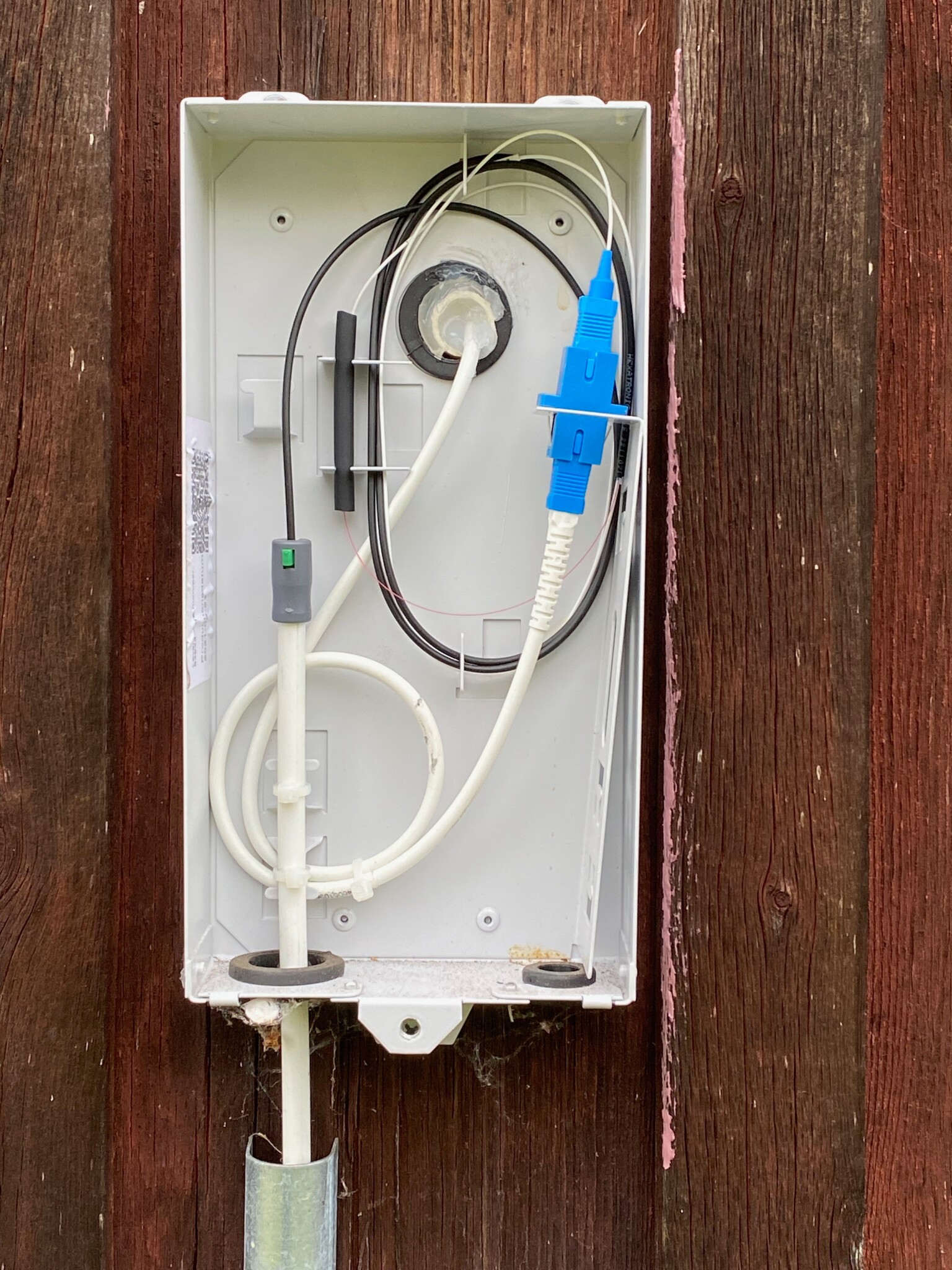

Jag ska byta till en längre patch-kabel och jag tänkte bara kolla med de som kan, visst har jag SC ute och LC inne?
  • Fiberlåda monterad på vägg med kablar, en blå SC-kontakt synlig.
  • Fiberkonverter med installerade kablar, en blå kontakt representerar en SC-anslutning utomhus och en vit kabel för LC-anslutning inomhus.
Hej! Du har SC/UPC-kontakter inne och ute.

Ja du har SC/UPC i bägge ändar.
[SKPG]Zamora och 1 till
tommib
Instämmer. SC/UPC i bägge ändar.
Det var också svaret du fick i din andra tråd om åtminstone änden ute. Du kunde fortsatt i den tråden istället.
Och var försiktig med den röda fibern som ligger över villapatchen du ska byta.
Kanske bäst att klippa bort villapatchen som sitter där idag så du inte behöver försöka dra bort den utifrån hur det ser ut.
