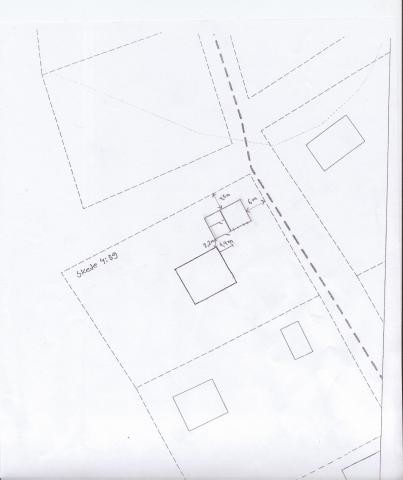

Vi måste ha haft oturen att få en handläggare på kommunen som inte kan sin sak och virrar till det mesta. Hon har nu vid två tillfällen försökt förklara för mig och min man om brandskydd mellan hus och garage men ingen av oss fattar något. Kanske beror det även på oss men jag gör därför ett försök här. Bifogar en enkel skiss över byggnaderna. Fråga om ni funderar över något.
Det jag önskar veta i klartext är vad som gäller när vi nu ska bygga vårt garage och som ni ser är det bara 2,2 m mellan huset och garaget. (Vi vill helst bara ha ett kallgarage men det kanske inte är möjligt?) Vilka väggar behöver brandsäkras? Hur är det med taket? Dörren som är 1,4 meter från husknuten, måste den vara brandsäker. Hur är det med fönstren på garaget som befinner sig på längre avstånd (de är ganska stora eftersom det är ett gammalt hus). Behöver man brandsäkra hela byggnaden eller skulle det funka om man gör det i den första delen som ska vara förrådsdel? Sen, vad innebär brandskydd el30 och vad alla skriver. Någon som kan förklara för en nybörjare.

2.2 m från huset, då tror jag ni måste ha både brandklassat fönster, dörr och vägg. Tak vet jag inte.
Man behöver inte brandsäkra hela byggnaden, bara delar som vetter mot andra, alltför närbelägna, byggnader. (tror jag)
Fönster verkar kunna klara sig, vid vissa avstånd, om man har tillräcklig liten area.
Annars blir det brandklassade, och dyra, fönster.
EI30 betyder att byggnadsdelen ska klara att avskilja brand i 30 minuter.
REI30 att -"- ska klara avskilja brand + med tillräcklig bärighet i 30 min.
R30 att bygg.elen ska klara bärighetskraven vid 30 min brand.
xx60 = 60min osv.

När jag kikar på skissen då gjort så är det väl bara vinkeln på garaget som vetter mot ena hörnan på huset?
Att hålla på att tramsa om att brandklassa en massa är egentligen bara struntprat. Men du kan bara berätta för handläggaren att du tänker sätta gips på garaget samt huset och en skiva gips räknas som EI30, 2 skivor gips = EI 60 osv.
I lagens mening räcker det att brandklassa hörnorna samt en liten bit in.

Ok ja det låter ju jättebra om det inte är märkvärdigare än så. Men dörren som jag ritat in då, måste den vara brandklassad?
Men gips på huset? Huset är ju färdigt och ett gammalt timmerhus som består av träpanel, papp, linisolering, timmervägg samt pärlspont utifrån och in. Då kanske det inte är ok med en byggnad så nära huset?

En brandklassad dörr EI30 är inte märkvärdigare än en vanlig ytterdörr som är märkt att den klarar 30 minuters brand. Inget som fördyrar nämnvärt.marial skrev:Ok ja det låter ju jättebra om det inte är märkvärdigare än så. Men dörren som jag ritat in då, måste den vara brandklassad?
Hoppas på fler tankar kring detta.
Vill bara göra förtydligandet till aedwall:
sammanlagt 2 skivor 13 mm gips klarar kravet på 30 minuter, sammanlagt 4 gipsskivor klarar 60 min etc.
Man behöver inte dela upp det på de olika byggnaderna om det blir besvärligt. Du kan altså sätta alla skivorna i garaget. Man kan även byta ut gips mot mineralull enligt förhållandet 1 gipsskiva=45mmisolering. Altså klarar du 30 minuters brandkrav med en gipsskiva och 45 mm isolering och 60 min brandkrav med 1 gipsskiva och 135 mm isolering.

Så om du har en vägg med utegips under panelen på garaget och gips in mot garaget så har du klarat El30 eller?
Kan man nog säga. Och har du minst 95mm stenull i väggen så blir den EI60.hempularen skrev:
Sant, men det går säkert att byta ut, utan allt för dåligt samvete.Snailman skrev:
Och har man stenull mellan så räcker det med 9mm beklädnadsskiva av vilken sort som helst.

Men frågan här gäller brandavskiljande funktion mellan olika brandceller, dvs att branden inte ska sprida sig till nästa cell. Inte att byggnaden som brinner ska klara sig, utan den bredvid.injonil skrev:
