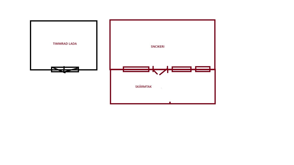

Hej, funderar på att brandklassa mellanväggen jag har mellan mitt snickeri och timmrat uthus.
Timmerhuset och snickeriet står 90cm i från varandra.
Ytterväggen på snickeriet består i dag av OSB-SKIVA på utsida dock skyddad av takutsprånget på snickeriet och lada som gör att väggen är helt skyddad. Funderar på att skruva två lager gips med förskjutna skarvar + klä väggen i väggplåt för att förbättra branskydd. Kan man använda vanligt standard 13 mm x2 gips för detta om man får på väggplåt snabbt eller måste jag köpa utomhusgips.
Tilltänkt vägg utifrån och in
Fasad -väggplåt tp20
läkt 22mm
gips 13 mm x2 (lager)
OSB skiva13 mm
vinduk
isolering 45mm
isolering 145mm
åldersbeständig plast
isolering 45mm
OSB skiva 13mm
gips 13mm x2 (lager)
  • Ritning som visar placeringen av en timrad lada och ett snickeri med skärmtak mellan dem.
Kanske bättre att byta ut yttersta gipsskivan mot en utegipsskiva, den tål fukt bättre.
