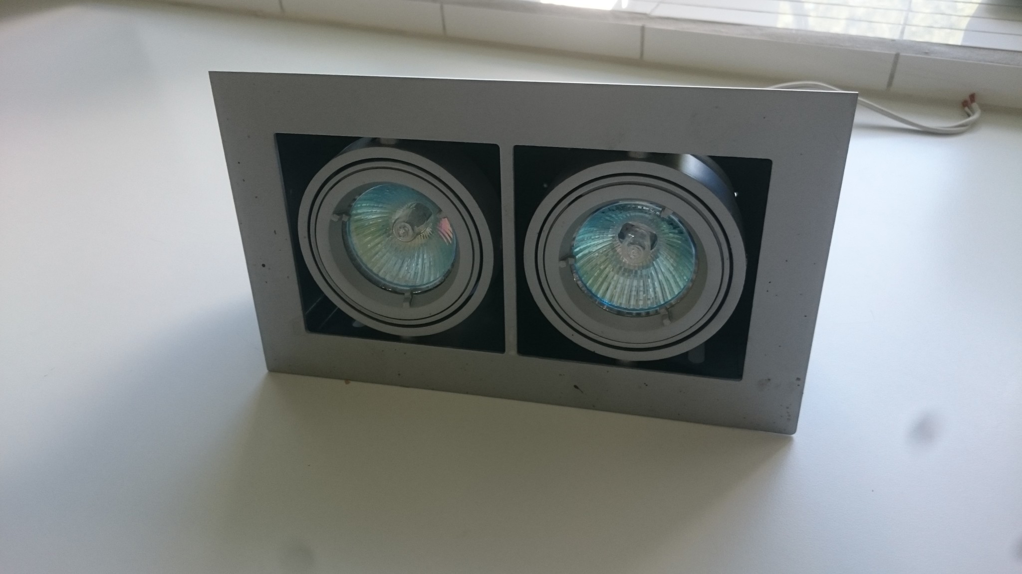

Mina spotlights som har suttit uppe i 7 år har för ett tag sedan börjat att inte tändas. Trodde det var själva ljuskällan men alla var intakta så jag tog ner de felande armaturerna. Trodde det kunde vara trafona.
Men det var en helt annan orsak..Se bild på en.
De är 12Volts 2x35W halogen. Har en trafo per armatur och trafon fungerar fortfarande. Inbyggnadslåda finns i taket.
Genom den brända delen sockerbiten är det avbrott.. Därav inget lyse
Kan någon förklara hur det kan komma sig att bara ena sidan är bränd och varför nu?
Jag har 8 st av dessa + även 6 st enkla... Blev just lite läskigt att ha dem tända...

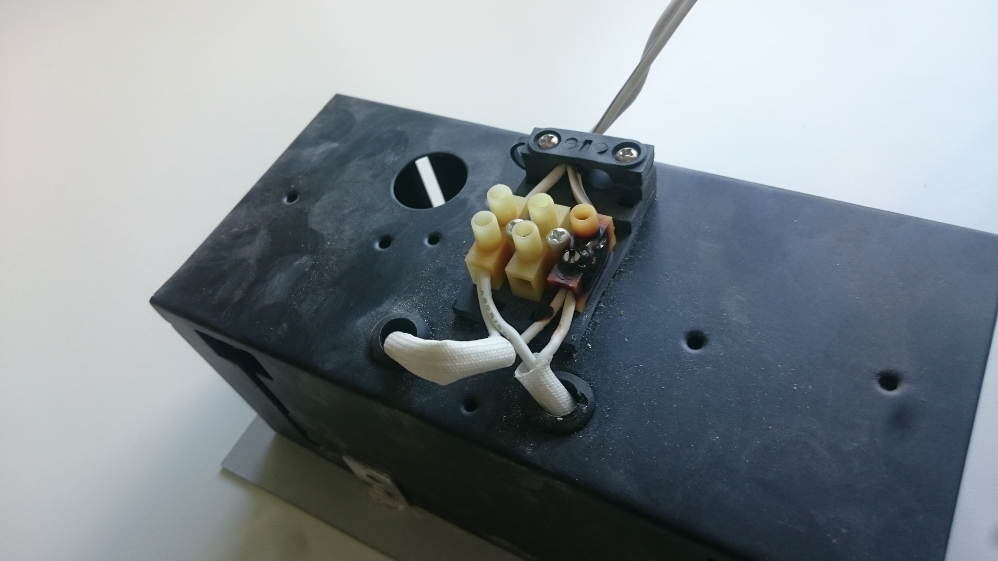

  • Bränd anslutning på en spotlightarmaturs anslutningsblock där vissa kablar är intakta och andra skadade.
  • Dubbel spotlightarmatur med 2x35W halogenlampor och synlig brännmärkning på höger sida.
  • Bränd anslutning i spotlight-armatur med synliga skador på ena sidan av kabelkopplingen.

Inget ovanligt , dålig kontakt , varmgång , bara byta sockerbitarna till nya och tvinna ledningarna samt vika dom dubbla in i sockerbitarna , blir mera materiel att skruva mot
Ja så går det när man inte använder WAGO 221 när man har RK
Två trådar i en "sockerbit" så flyter kopparn bort på 7 år

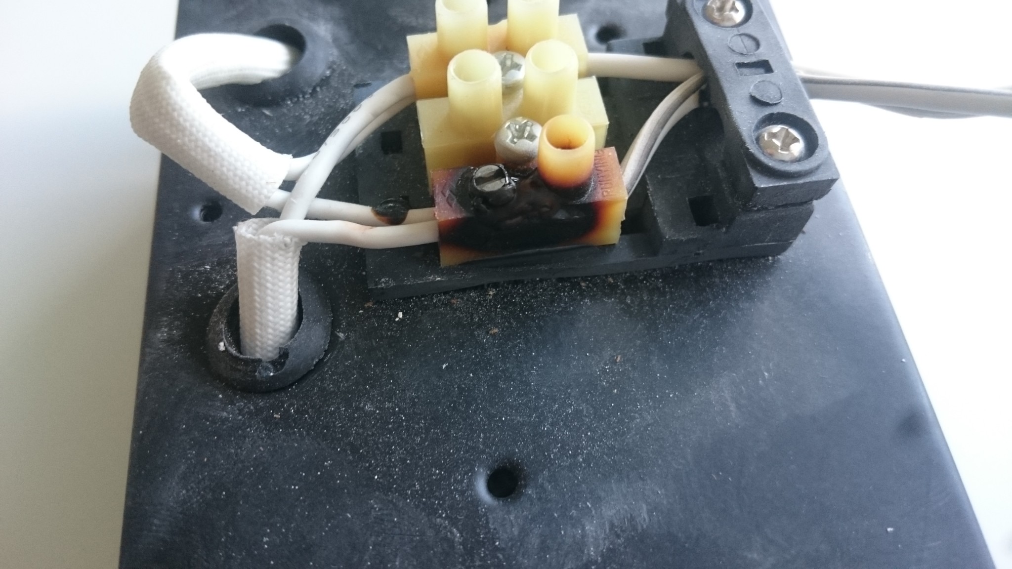

Gäller det alla att det är bränt eller bara den?
P
Alla som slutat fungera (4st ) har samma problem.. det är bara den ena polen som har brunnit. varierar vilken....
De två trådarna är monterade från fabrik. Gissar jag.
Den andra är kopplad av herr elektrikern
Armaturerna är inhandlade via elbutik.. Kommer inte ihåg fabrikatet

Han menar att typ Wago 222 är vida överlägsna sockerbitar i alla lägen där det handlar om ledningar typ RK, vilket det ju är i anslutningsledningarna till den typ av armaturer. Lite bättre är dom lite dyrare sockerbitar som ha ett metallbleck som sitter mellan skruv och trådar. Den enda fördel med sockerbiten är att den är billigare, det skiljer minst en par kronor.

Kan du lossa på ledarna från sockerbiten på armaturens sida och se hur de ser ut, om de har förtennade ändar, ändhylsor etc.

Sockerbit är inget idiotsäkert alternativ i det här fallet, om 4 av 7 inkopplingspunkter har havererat på 7 år så är det ju katastrofalt dåligt.
Kan det vara till annat än gagn för forumet att påpeka att sockerbitar ofta är en dålig lösning som nästan alltid kan ersättas med betydligt bättre metoder?
Jag har genom åren bytt ut ett stort antal "brända" sockerbitar men aldrig någon Wago 222 med motsvarande användning.
