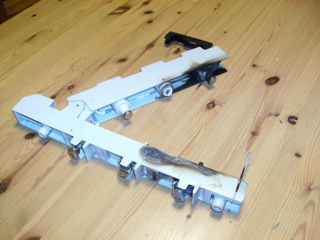

Jag har bott i ett hyresradhus sedan januari 2008..
Det började i princip 2-3 dagar efter vi flyttat in.. då huvudproppen gick. felanmälde och fick den utbytt.
Har tyckt att flytta från lägenhet till radhus inte borde öka elen så extremt men har haft en elräkning på mellan 1000-1500kr i månaden. Vi har centralvärme så ingen eluppvärmning. Jag har ringt till elleverantören och fått bekräftat att min elförbrukning är mycket högre än grannarnas. Nu bor jag ensam i radhuset efter separation.. och har fortfarande en elräkning runt 800kr i månaden vilket är lite högre än mina grannar som är barnfamiljer.
Elen har spökat här ända sedan jag flyttade in.. Lamporna på övervåningen börjar blinka.. känns nästan som nån sitter och svetsar ute på gården på mina proppar =) Det har inte varit konstant utan till och från. **Ofta runt kl 03:00 började det.
Fick hit en elektriker som gick igenom huset och mätte upp och hade sig.. och han kunde inte svara på varför det var blinkande lampor.. nästan som glappkontakt nånstans.. han sa att elen pendlade lite granna men inte så himla farligt... Han passade på att laga kablarna till lamporna på övervåningen som hade "svetsats".
Så igår hände något.. Huvudproppen gick igen.. Jag ringde felanmälan. Killen knacka på dörren.. och berättade att han bytt proppen men kunde inte göra mer då en annan granne ringt och sagt att det rykte ur elcentralen på gården och det luktade bränt..
Vattenfall kom hit.. och jag fick hjälpa till med paraply och ficklampa för det pissregnade.. Han bytte ut kontakten för propparna.. men fick bara kontakt på 2 av faserna.. Han skrapade på skenorna och flyttade runt kontakten hit och dit tills han till slut fick kontakt.
Jag förklarde att min sons dator blev svart och min dator har gått sönder och han sa att jag fick ringa elbolaget och reklamera eftersom felet låg hos dom.
Har proppskåp i hallen med 16amp proppar till spisen. Och 10 amp till resten av lägenheten.
Utanför har jag huvudproppskåpet.. antagligen med 20 amps proppar då dom är större...
Där det brann satt det en 35ampere propp på varje fas.
Jag bifogar bilder på hur kontakten och propparna ser ut efter branden.

Den där branden tyder på att det gått stora strömmar. Eftersom dina huvudsäkringar går ibland men inte dina grannars(?) så måste det vara nånting i ditt hus - det måste gå att hitta.
Din elräkning bekräftar ju att det är något som belastar, glapp kan inte orsaka hög elförbrukning. Hur gammalt är huset? Det finns historier om elslingor på det mest märkliga ställen i 70-talshus. Men grannarna har väl likadana hus? Och det vore ytterst märkligt om inte elektrikern kunde hitta detta!
Samtidigt har det varit glapp i fördelningscentralen på gården - det kan ha funnits länge och kan ha orsakat dina trasiga datorer och lampor. Det borde vara Vattenfalls fel. Säkringar ska inte brinna upp pga överbelastning. Jag skulle inte lita så mycket på vad Vattenfallspojken säger om att det är elbolagets fel - det kan lika gärna vara nätbolaget.
Dina problem är förmodligen inte lösta i och med att Vattenfall fixade detta glapp. Du kan behöva ha lite koll på din elförbrukning, fråga grannar osv för att försöka isolera felet. Det finns trådar här om hur man läser av sin momentana förbrukning på elmätaren genom att mäta blinkfrekvensen.

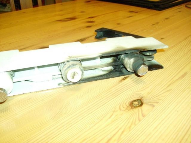

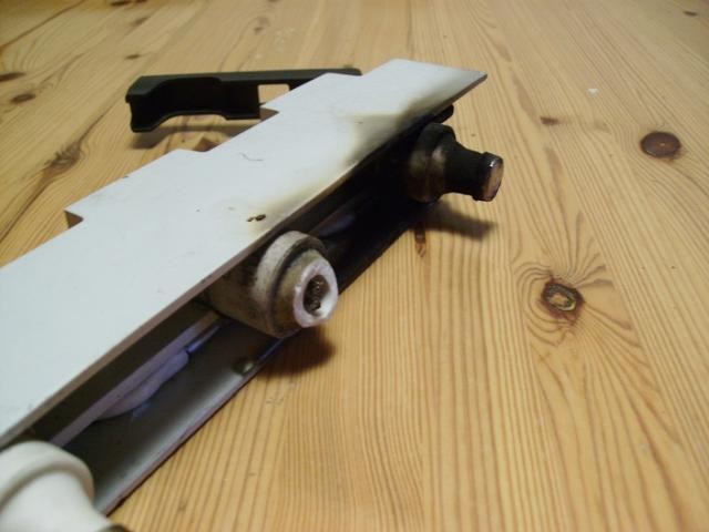

Från vad jag kan se av bilderna är det en Kabeldon säkringslist som bränt genom att säkringen L2 inte haft bra kontakt, detta fel kan orsakat blinkningar som du märkt genom lamporna. Din höga förbrukning är en annan historia, höga konstanta förbrukare som Bo skrev, vad har du för mätare?
