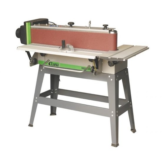

Jag har nyss köpt en Luna BBS 2000 bandputs på auktion. Den är helt oanvänd och ser ny ut. Men, det visade sig att den sålts för den Norska marknaden och att deras elnät ser lite annorlunda ut. Jag fick lite kompensation av auktionsföretaget och trodde att det skulle gå att fixa själv. Men när jag kopplat den till en ny trefas kabel och testade så brummade motorn bara. Vad jag förstått så är det ett tecken på att den går på två faser. På den nya elhandsken fanns också två minibrännmärken på två av stiften. Jag ohmmätte mellan alla faser i motorns kopplingsplint. Då märkte jag att det endast var två faser som hade kontakt. En fas har alltså gått och gömt sig.

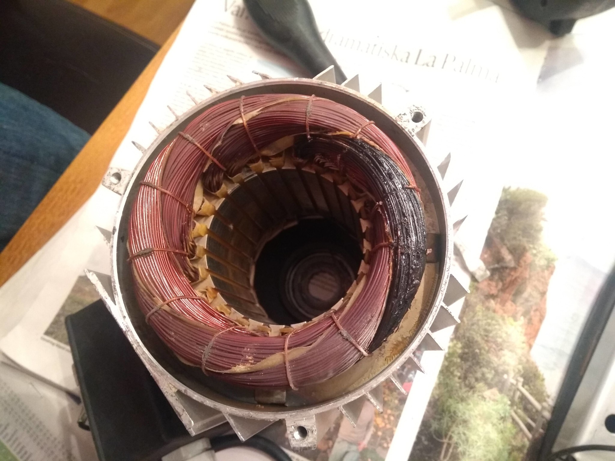

Efter att ha monterat isär motorn såg jag detta som bilden visar. Den är delvis bränd och därmed till min första fråga. Är det bara att kasta motorn som egentligen är ny men nu då lite bränd... en av trådarna är av och den är lite svart. För jag misstänker att det inte går att laga?!
Det kan vara jag som har sabbat motorn men det mest troliga är att någon annan innan mig försökt koppla om den till Svensk standard och när de inte lyckats sålt maskinen via ett auktionsbolag. När jag köpte den var det nämligen lite halvkopplat i kopplingsplinten och inte alls kopplat bakom säkerhetsströmbrytaren.

Borde vara noll bekymmer att hitta en ny motor.
Det där lär ju om inte annat ha bolmat rätt ordentligt.T tecco skrev:
Skulle börjat med att kolla efter lämplig ersättningsmotor. Som reservdel är det risk för att den är väldigt dyr.
Ta en bild på typskylten så kanske du kan få lite draghjälp?
Finns ingen skylt på den tyvärr.
Ja du har säkert rätt. Bra då är det inte jag som bränt motorn i alla fall
Tror du har rätt också att en ersättningsmotor är billigare.
Det finns ingen typskylt på motorn som jag har nu. Men i manualen står det att motorvarv = 2900 varv, effekt 1500W.

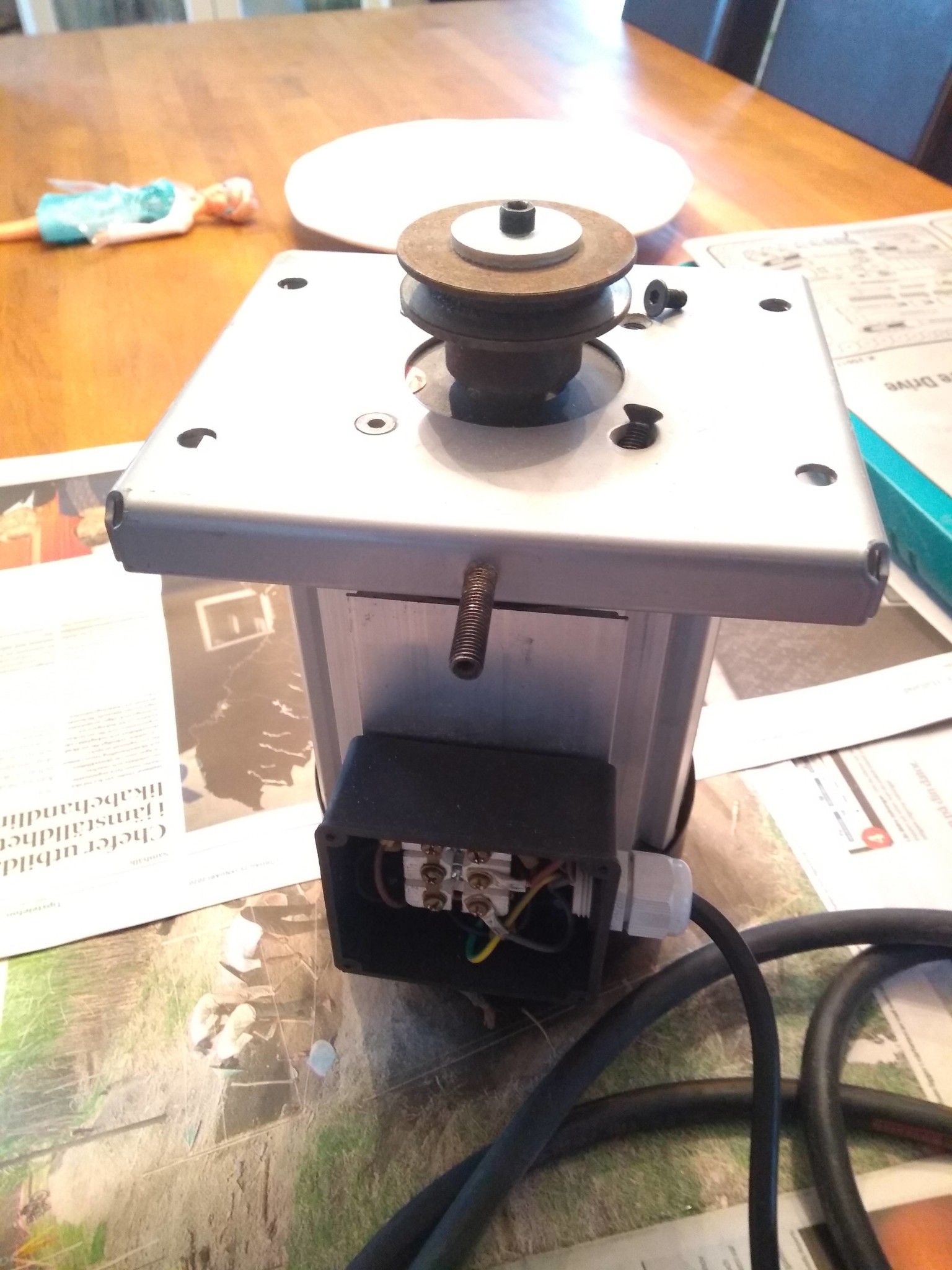

Är axelns diameter en standard? Annars är det ju sådant som kan ställa till det med. Tänker på så att remskivan passar.

Motorn bör vara standard. Men finns det ingen typskylt så får du mäta axeln och fästena på motorn istället. Är motorn flänsmonterad eller fotmonterad?
Hursomhelst bör det inte vara några problem att köpa en ny motor som passar. 2polig 1500W trefasmotor är vad jag skulle köpt 2-polig betyder att den snurrar med ungefär 2900rpm när du ansluter den till 50Hz växelström.
Den är monterad på en skiva, hänger under maskinen. Vet inte vad det kallas.V vectrex skrev:Motorn bör vara standard. Men finns det ingen typskylt så får du mäta axeln och fästena på motorn istället. Är motorn flänsmonterad eller fotmonterad?
Mät C-C mått på de fyra fästskruvarna samt längd och diameter på axeln.

Nu har jag förstått att jag har en B14 flänsmotor, liten fläns med gängade fästhål. Nu ska jag bara hitta en sådan...
Axel 16 mm med ett 5 mm brett spår som är 3 mm djupt. Samt 70 mn /cc mellan de fyra fästhålen.

Gå runt i butiker och titta om nån motsvarande kinesmaskin är likadan. En sådan reservdel kan ju vara mycket billigare än motsvarande ny motor från elmotorspecialist. Jula brukar tex ha ganska gott om delar till sitt och kanske duab huset eller verktygsboden.
