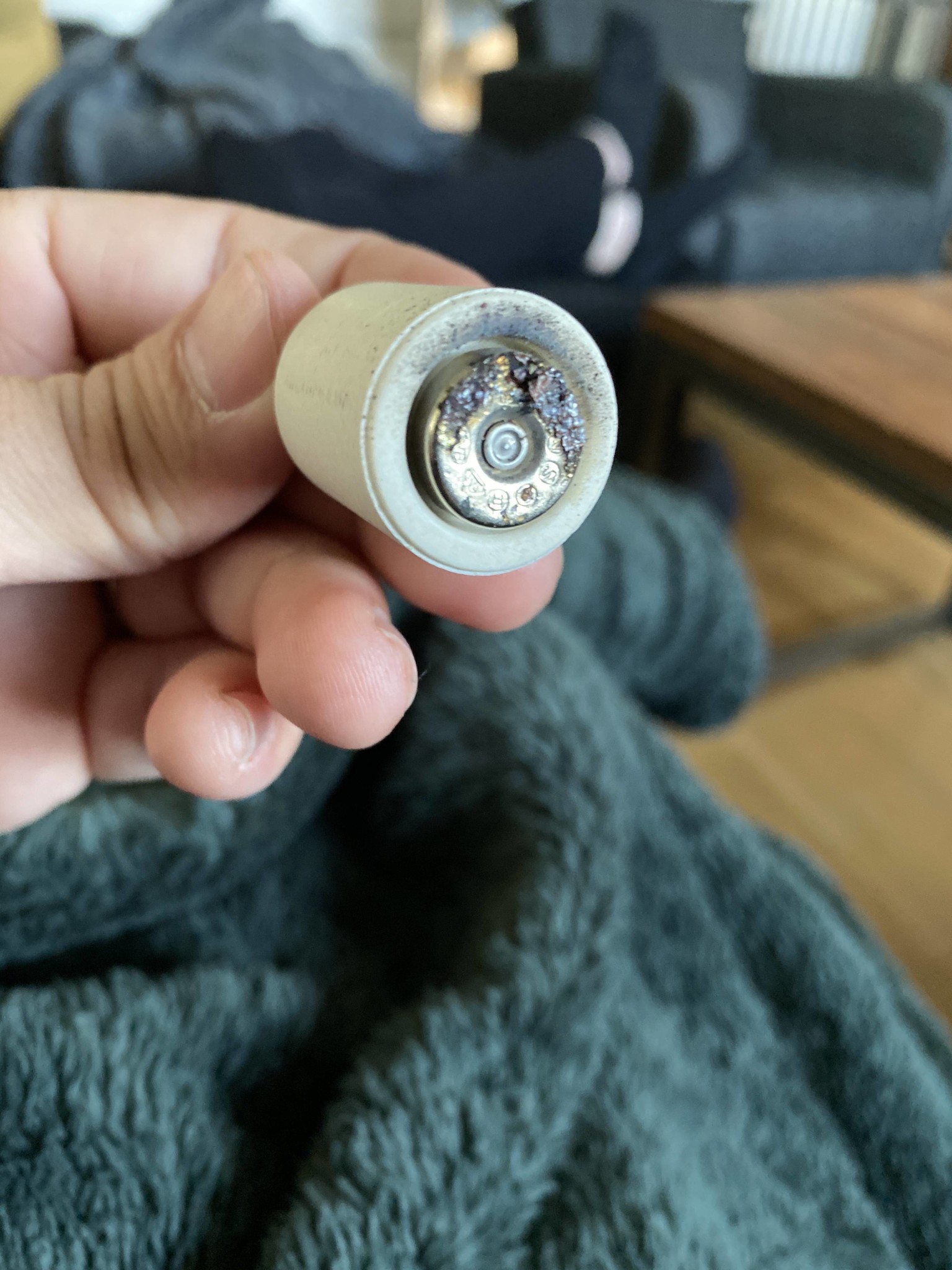

Godkväll! När jag drog igång mikron innan så började det blinka i ljuset och diskmaskinen som va igång slog på och av. Även Mikron betedde sig konstigt och gick knappt! Kom ner till proppskåpet och fick se att 2 av de 3 säkringarna på inkommande hade gått, men den tredje såg ut såhär (se bild) och släppte fortfarande igenom en del spänning. Hur kan det komma sig att den inte gick helt den med? Och om det var mikron som orsakade kortslutningen, borde inte gruppsäkringen som det eluttaget går på gått istället för alla inkommande huvudsäkringar?
Felet är att propphuven inte varit tillräckligt åtdragen med varmgång som följd, ev. måste passdelen bytas också om den är lika bränd.
Som sagt, troligen glapp i säkringen, därför går den inte, men det bränner kontaktytorna.
Du får kolla noggrant hur passkontakten och propphuven ser ut, är de brända så bör de bytas också.

Okej, när jag lossade den så upplevde jag verkligen inte att den satt löst. Men kan det verkligen orsaka att säkringarna till L1 och L2 går också? Finns det olika storlekar på propphuvar?

Okej, det konstiga är bara att jag aldrig bytt den säkringen innan under de tre år vi bort i huset.
Min elektriker får komma hit och kika imorgon..
Mikael_L skrev:
Nej, det finns ingen rimligt trolig anledning, i alla fall som jag kan komma på ...Oskerien skrev:
Möjligtvis ifall det var en trefasmotor igång samtidigt (men det är ju rätt ovanligt i villor/hushåll). Då går det mer ström i de kvarvarande faserna om det bryts/glappar i en ...
Men det låter inte ju inte så troligt som sagt.
Har ni bergvärmepump?
Om L3 är så högt belastad och L1 / L2 brukar gå så är det nog dags att säkra upp.
Vad har du för övriga storförbrukare? T.ex. laddning av elbil?
det här är första gången jag varit med om att både L1 och L2 har gått åt skogen, L3 an skulle mycket väl kunna bero på dålig kontakt mellan propphuv och/eller passdel. Ska undersökas närmare! Då jag aldrig behövt byta någon av dessa tre innan kan jag inte göra annat än att gissa. För övrigt har vi inga stora förbrukare i hemmet. Den enda är väl i så fall våran bergvärmepump, dessutom den enda som går på 3-fas. Vi har en snittförbrukning på 13kwh per år..snaggletooth skrev:

Att två huvudsäkringarna löst, tyder på kortslutning fas till fas. Värmepumpen är ju då ”prime suspekt”. Om det handlar om hög belastning så tar det en stund innan säkringen löser, då skulle inte två säkringar lösa samtidigt. Vid kortslutning så försöker alla inblandade säkringar lösa så snabbt som möjligt.
Hade elektrikern här idag. Han gick över hela anläggningen men kan en hitta en definitiv förklaring till vad som hände. Gissningsvis är det är vår micro som är kass, överbelastade L3 som den går på och att belastningen sköt över till L2 & L1 som fick dem att gå också. Allt har funkat perfekt hela dagen, har inte testat mikron igen.. När det har hänt tidigare att jag bränt L3 så har vi haft t.ex. Spishäll, ugn, kaffebryggare och micro på samtidigt. Men nu var det ingenting förutom mikron. Den har dessutom värmt lite dåligt det senaste och har några år på nacken.
Att micron inte fungerat normalt är proppen ett bevis på, men det är mer sannolikt ett symptom av brända kontaktytor på proppen än ett fel på micron.
Bergvärme pumpen har inte surrat mer än vanligt på senare tid? Fanns det inga larm sparade efter det inträffade?
