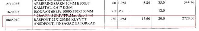

Pris på den? jag har sett nåt om ca 17 kr / lpm stämmer det på ett ungefär?kimtommy skrev:
Om priset är 20kr/lpm så blir det c:a 2200:- för mitt tak. Priset för Byggmax råspont (120mm) skulle bli c:a 1200. Frågan är om det inte är värt den 1000-lappen att slippa kvistlacka, måla och måla.
Lätt värt det, enligt min mening ...The Tor skrev:
Men måla, spackla och allt det där, är det värsta jag vet ...
Någon enstaka burk färg och kvistlack blir också en tusenlapp.
