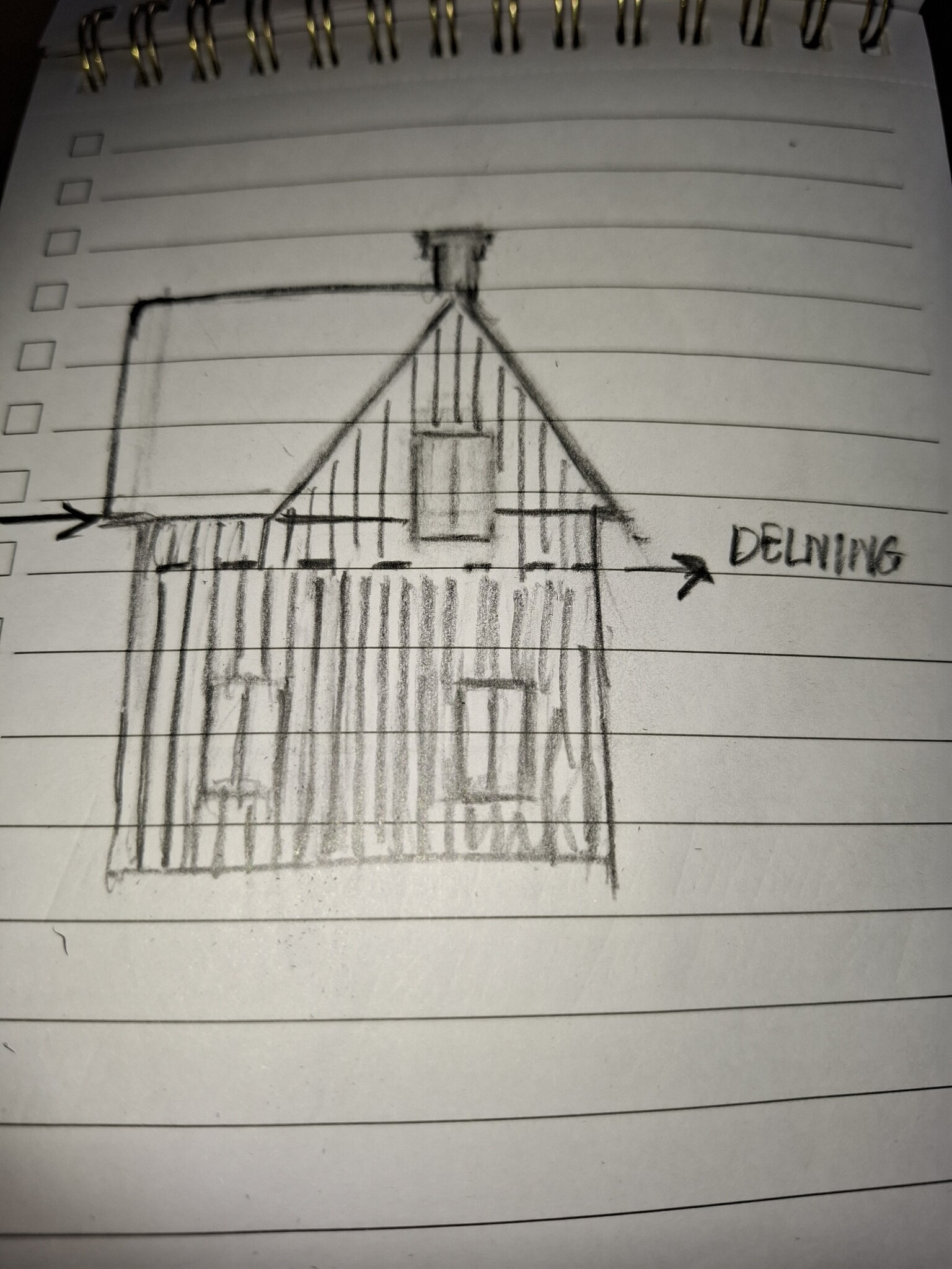

Hej jag skall först berömma forumet, vilket bra forum jag har fått jättebra hjälp i allt möjligt, nu har jag en ny fråga jag vill ha hjälp med ,skall brädfodra om en vägg och tilläggs isolera, huset är rätt högt så det blir ett brått eller delning på väggen ,men det översta fönstret på den enkla skissen kommer under takutskjutet går ,jag hade velat ha delningen vid det heldragna strecket ,men då kommer delning 30 cm i nivå på fönster blir väl inte helt rätt ,tar jag delning under så blir det bara korta brädbitar , men jag antar det är så jag får göra , tacksam för råd ,mvh U

Kan du inte trolla bort den nivåskillnaden med salning bakom fönsterfodret? Det är nog mindre iögonfallande än en skarvad panel på långsidan.

Ja den menar väggen till vänster en bräda salning som täcker en halvmeter ,ja så går det att göra, tackar
