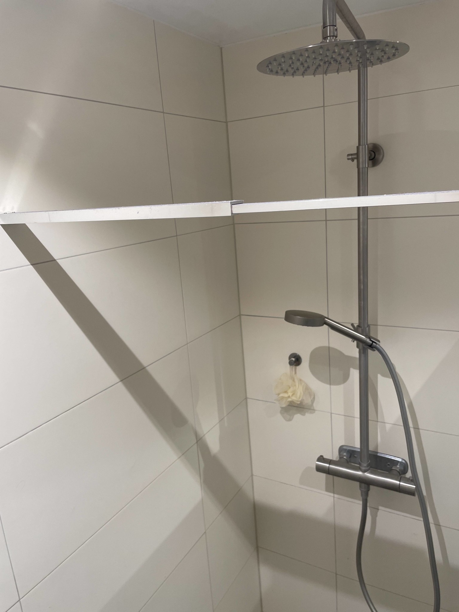

Hej gott folk!
Har fjärrvärme i radhus på två plan. Alla kranar i köket och kranarna i badrummet har bra tryck och väldigt bra med varmvatten, riktigt hett faktiskt. Alla värmeelement bra tryck och otroligt bra värme. Alla har jag inte på eller bara ytterst lite då jag har det varmt ändå hemma.
Men i duschen har det på sistone blivit så att det är väldigt lite varmvatten som kommer ut plus att handukstorken också får rätt lite varmvatten igenom. Badrummet renoverat helt 2020. Jag vrider duschen på max varmt och då blir det ljummet till varmt lagom för en dusch men det är vridet på maxvärme. Fattar inte hur eftersom kranarna i badrummet ligger bredvid och där är det hur hett som helst på max och i mittläget är det redan varmt.
Handukstorken ligger på motsatt vägg och också vridet på max ger inte så mycket värme men tidigare var det inte så. En sak som jag märkt är att det hjälper lite att vrida ner på värmen i Handukstorken och det ger lite mer varmvatten i duschen men ändå inte tillräckligt.
En ytterligare märklig grej är att duschen som har en handdusch är sämre med varmvatten tillförseln än takdusch (regnfunktion) där jag upplever att mer varmvatten kommer igenom. Återigen trycket är inget fel på någonstans.
Finns det några hemmatips som jag kan testa själv innan jag får kalla på en vvsare?

Gällande varmvatten i duschen så kan inloppsilen i varmvatteninloppet vara igensatt, eller så är det fel på termostaten.
Gällande handdukstorken:
Har ni enrörssystem eller tvårörsystem?
Hur ser kopplet mm på handdukstorken ut?
Finns det någon annan värmekälla i badrummet än handdukstorken?
När installerades handdukstorken? Vad var det innan?
Det kan vara som så att hela radiatorkretsen behöver injusteras så att det blir "rätt" tryckfall/flöde/difftemperatur över varje radiator.
