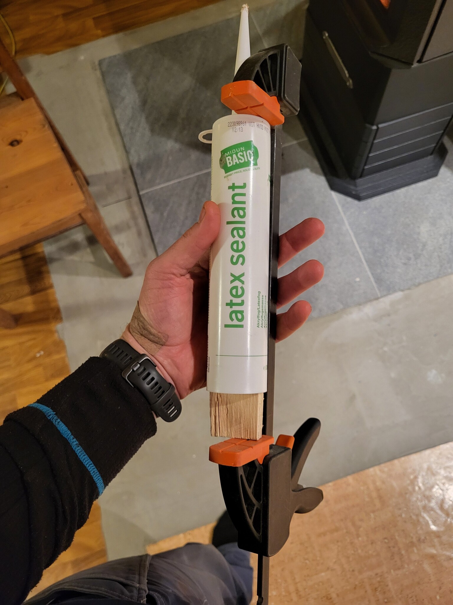

Jag ska titta igenom filmen så fort tid finns, men tills dess vill jag skryta lite över hur jag löste "problemet" att jag lånat ut fogsprutan:
En hand håller en latexfogpatron fastklämd i en tving istället för en traditionell fogspruta, med en träbit som stöd.
Skulle jag ha fogat mer hade jag kompletterat med en tejpsnutt för att få fast patronen i tvingen!🙂

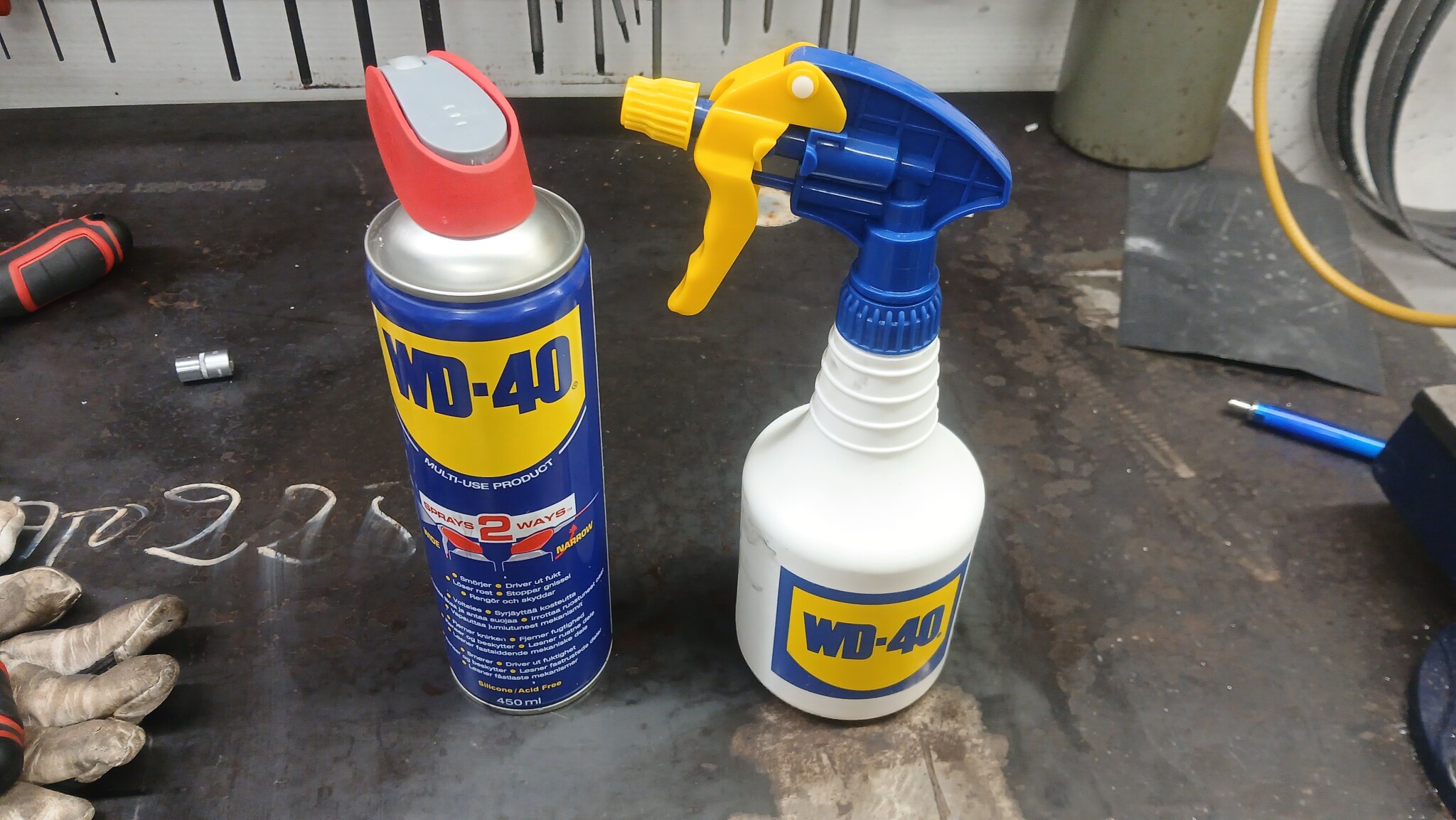

Sprayflaska och burk med universalspray, liknande WD-40, på arbetsbord; används för skydd av verktyg och maskiner mot rost.
Luktfri petroleum och lite vit mineralolja i sprayflaska blir en prisvärd universalspray som klarar det mesta som originalen klarar av men till en bråkdel av priset.
Likt originalet så är det inge vidare smörjmedel men oljan lämnar en skyddande hinna som håller rosten borta, bra på maskiner, verktyg och mycket mer.
