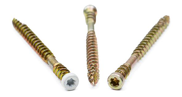

Jag har ett dörrfoder som jag inte riktigt kan bestämma mig för hur jag ska fästa.
Att spika är lite lurigt eftersom dörren är en skjutdörr, spiken får inte gå för långt och dessutom är det lite för mycket svikt i väggen för att man ska vilja använda en hammare (går inte att komma åt att hålla emot utan att demontera dörr + täcklister). Spikpistol med korta spik kanske funkar, men jag är inte så sugen på att köpa ytterligare en pryl som jag inte har något större behov av.
Så min tanke var att skruva och spackla över, men det verkar svårt att hitta tillräckligt små skruvar med smal försänkt skalle. (Listerna är profilerade så det blir omständigt att spackla större skallar snyggt.)

Produkter som diskuteras: "Listskruv"
Golv- & listskruv
Golv- och listskruvar är specialdesignade för att användas vid fästning av golv, lister och socklar. Dessa skruvar har ofta en tunn profil och en liten huvuddiameter för att minimera synligheten när de är på plats, samtidigt som de ger en

De där skruvarna är lite luriga!
Om det blir fel, och man skulle vilja skruva ur dem, så är det praktiskt taget omöjligt.
Detta pga den "motgängade" delen under huvudet.
(Och ja, jag har massor av dem i mina väggpaneler.
Men till foder och lister använder jag helst dyckert)
Limma låter bra!
Skall prova det i morgon på fönsterfoder med No More Nails.

små klippspik kanske? Spikade alla foder i päronens hus med det. Fast man får ju vara försiktig på slutet för man får ju oftast driva in dem med platt dorn om man slår dem i nån fördjupning. Är man noga så blir slutresultatet snudd på osynligt och kräver inget efterarbete. Lite som att skjuta med spikpistol fast manuellt.
