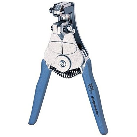

En Stripmaster vill jag ha:
Stripmaster avbitartång med blå handtag och silverfärgad mekanism för att strippa kablar.
Har haft och gav bort den, den är inte så praktisk när det är "vanliga" elinstallationer man sysslar med, däremot om man står och bygger/kopplar i skåp fungerar den bra.
Jag har något som ser ut som den där stripmastern, fast är säkert en sämre variant. Tycker den är lite sådär. Besvärligt att fippla in tråden i rätt "tand", dessutom slits tänderna relativt snabbt. Tycker inte det är så ofta man blandar kabeldimension under samma jobb, så hade lika gärna kunnat ställa in skärdjupet manuellt.
Min har dessutom den egenskapen att den ibland (vid sämsta möjliga tillfälle) kapar isoleringen i tångens bakkant istället för vid skäret. Det händer alltid när man har en begränsad mängd kabel att jobba med.

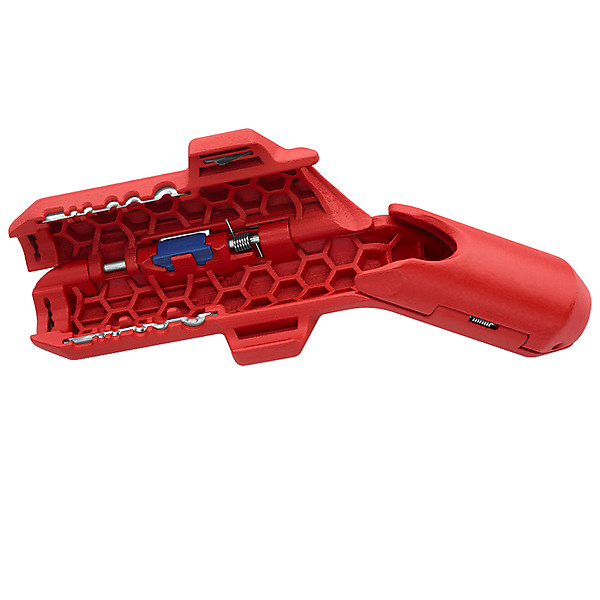

Köpte en ErgoStrip för några veckor sedan. Jisses vilken fröjd att framförallt kunna skala bort manteln på diverse kablar även i trånga utrymmen utan att riskera skador på ledarna, rena drömmen faktiskt. Kändes lite dyrt för en amatör men värt varenda krona. Rekommenderas varmt!9616293265438.jpg
